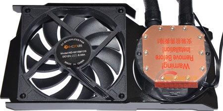

В то время как процессор довольствуется простым модулем «водоблок+помпа», для лучшего охлаждения графического адаптера водоблок оснащен внешней рамкой, в которую установлен вентилятор типоразмера 92х92х15мм:
Согласно задумке производителя, этот вентилятор должен обдувать преобразователь питания видеокарты. Если верить техническим характеристикам, то используется качественный вентилятор с гидродинамическим подшипником.
Несмотря на разницу во внешнем виде, для процессора и видеокарты используются полностью идентичные водоблоки/помпы, разница проявляется разве что в штуцерах, для видеокарты используются прямые штуцеры, а для процессора угловые.

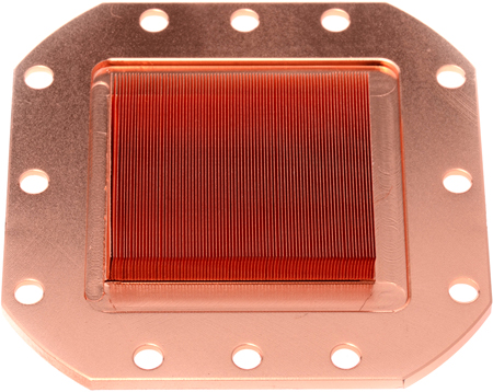

В целом, ничего нового производитель не предлагает: конструкция стандартная, внизу основание с микроканальной структурой, над основанием помпа с мелкой крыльчаткой, из которой выходят штуцеры с внутренним сечением 6мм. Примерно такие же водоблоки популярны на штатно оснащенных жидкостным охлаждением видеокартах, на таких как ARES II или R9 295X2.

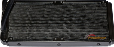

В системе охлаждения применен двухсекционный радиатор, что при первом взгляде позволяет надеяться на хорошую эффективность:

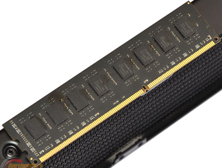

Организация радиатора привычна для компьютерных систем охлаждения, это плоско-канальная структура с плотной «гребенкой» между каналами. Главный вопрос к радиатору возникает при взгляде на его толщину, внешняя толщина радиатора составляет всего 27мм, что даже меньше, чем высота обычного модуля памяти:

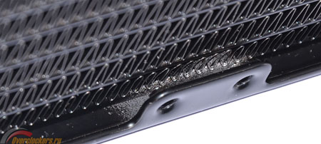

При этом, надо понимать, что внешний размер радиатора, и толщина «гребенки», которая непосредственно отводит тепло – понятия разные. Зазор между эффективной поверхностью радиатора и его внешней рамкой весьма большой:
Сможет ли радиатор справиться с отводом большого количества тепла – вопрос спорный. С другой стороны, для системы с внутренним сечением шлангов 6мм оно может и нормально, ибо эффективность любого радиатора может быть ограничена количеством хладагента, через него прокачанного. В технических характеристиках системы охлаждения указано о TDP в 400 Вт, для такой цифры радиатора может и хватит.
