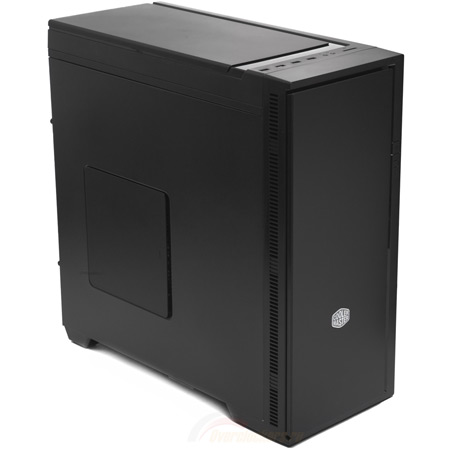

В ассортименте тайваньской компании Cooler Master можно найти корпуса, ориентированные на тишину. Один из таких – Cooler Master Silencio 652S, он рассматривался в нашей лаборатории.

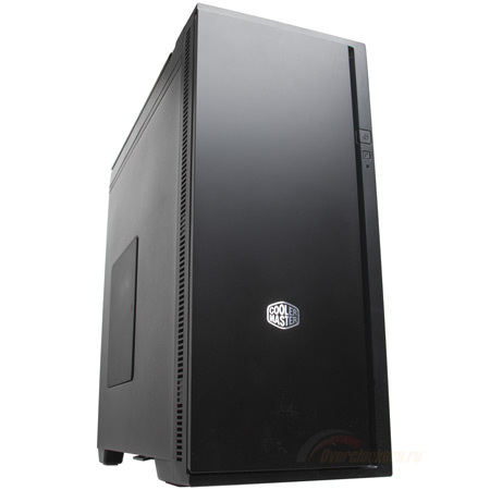

Линейка корпусов Silencio производства Cooler Master не так уж скудна, она включает в себя несколько моделей, но пристального внимания заслуживает именно Silencio 652. Эта модель появилась одной из последних и только в ней применяется качественная шумоизоляция на битумной основе, такая же, как в корпусах производства Fractal Design. Имеется и вентиляционная решетка на боковине, в районе видеокарты, закрытая шумостойкой заглушкой.
Да и вообще, внутреннее строение Cooler Master Silencio 652S очень похоже на тихие корпуса производства Fractal Design из серии Define (модели R4-R5), а в чем-то их даже превосходит. Но при этом Silencio 652S и стоит немного дороже. Хотя как ни странно, в связи со всей сегодняшней путаницей на рынке с ценами, сейчас Silencio 652S можно найти по более дешевой, чем Define R5, цене.
Например, в Silencio 652S имеется “горячее” подключение жесткого диска с внешней стороны корпуса, а также встроен SD-кардридер. Чего нет в Define R5. Если вы присмотрели себе Fractal Design Define R5 (или R4), то обязательно взгляните на Cooler Master Silencio 652S – может быть именно он подойдет вам больше.
Silencio 652S сделан продуманно и качественно, нисколько не уступая Midi Tower корпусам Define Fractal Design.
В штатной комплектации Silencio 652S оборудован тремя качественными вентиляторами Silencio FP 120, на особо защищенном от пыли подшипнике, но, к сожалению, не несет в своем конструктиве встроенного реобаса.
А в плане эффективности охлаждения комплектующих, корпус показал достойные для закрытого корпуса результаты: в таблице вы сможете взглянуть на них подробно. По уровню шума корпус также на уровне, от закрытого системного блока исходит шум на 1 дБ меньший, чем от открытого стенда. И это без снижения скорости вращения вентиляторов. Вывод таков: Silencio 652S на уровне Fractal Design Define R5.
И еще стоит упомянуть модель Silencio 652 (которая без “S”). Ее отличия от Silencio 652S не слишком существенны, в частности в модели Silencio 652S на фронтальной стороне установлены два 120-мм вентилятора, а у модели Silencio 652 – один вентилятор типоразмера 180 мм (не Silencio FP).

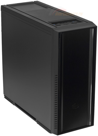

Cooler Master Silencio 650
В ассортименте Cooler Master присутствует еще несколько моделей формата Midi Tower под ATX материнские платы, ориентированные на тишину. Например, модели Silencio 650 и Silencio 650 Pure, входящие в серию Silent Series.

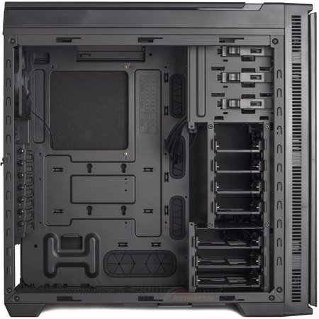

Тестирование Cooler Master Silencio 650 проводилось нашей лабораторией. В отличие от вышерассмотренного Silencio 652S, который оборудован правильной шумоизоляцией на битумной основе, Silencio 650 имеет шумоизоляцию по виду напоминающую поролон.
Такая «шумка» не так эффективна, как битумная, особенно по части снижения вибраций. Кроме того, Silencio 650 не имеет боковой вентиляционной решетки, которая у других малошумных корпусов (при наличии решетки) закрыта специальной шумопоглощающей заглушкой.
Но, тем не менее, в плане функциональности Silencio 650 хорош. А также выделяется весьма стильный дизайн корпуса в классическом стиле. Корпус изготовлен из достаточно толстой стали (~0.8 мм), оборудован тремя 5.25-дюймовыми отсеками для устройств и семью 3.5-дюймовыми для накопителей.
Причем два из последних умеют “горячим” способом подключать HDD, а также могут быть переоборудованы в отеки для двух 2.5-дюймовых накопителей. Кроме того, Silencio 650 оборудован картридером для флешек SD, и реобасом с плавной регулировкой.
Как видно, все, что нужно, в корпусе есть, но в любом случае не помешало бы боковое вентиляционное отверстие в районе видеокарты (закрытое соответствующей заглушкой), а также шумоизоляция на битумной основе, а не поролоновая. Но все это как раз появилось в модели Silencio 652S.
Здесь представлены графики с результатами тестирования Silencio 650. По ним видно, что корпус не отличается эффективным охлаждением ни процессора, ни видеокарты. Температура обоих выше открытого стенда более чем на 10 градусов по Цельсию, не говоря уже про тихоходный режим, где температура GPU зашкаливает до предела, а температура CPU приближается к максимальным границам. И только температурный режим жестких дисков в норме.
Но, как было отмечено выше, разница в температуре может отличаться в зависимости от комплектующих, а в случае с Cooler Master Silencio 650 я бы порекомендовал использовать в этом корпусе не слишком горячее “железо”. Что касается уровня шума – этот корпус выполняет эту функцию нормально, звуковое давление в корпусе примерно равно шуму от открытого стенда.
