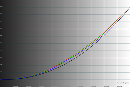

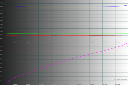

Гамма-кривые настроены неплохо. Отклонения от референса присутствуют, но выражены не сильно. Изображение не будет иметь существенных отклонений в насыщенности.

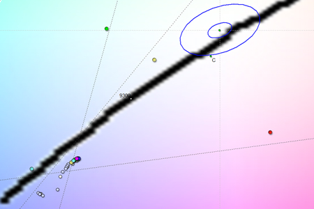

Точки серого клина расположены с разбросом и далековато от DeltaE<10. Паразитные оттенки могут присутствовать. Цветовая температура же при тестировании на данном устройстве фиксироваться отказалась.

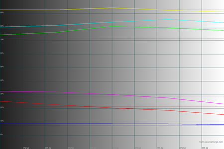

Настройку цветов можно назвать средней. Каналы ведут себя относительно стабильно, но расположены далековато друг от друга.

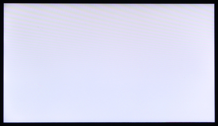

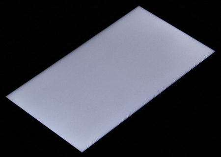

Равномерность подсветки на белом фоне у экрана нормальная, нигде не видно пересвеченных или темных областей. Белый цвет почти не отдает сторонними оттенками под разными углами.

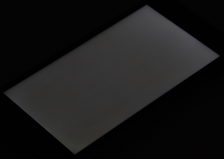

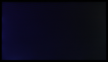

На черном фоне дела с равномерностью подсветки обстоят хорошо, пересвеченных пятен почти не заметно. Под углами изображение светлеет, уходит в основном в серые, фиолетовые и желтоватые оттенки. Этот эффект присущ многим экранам IPS.

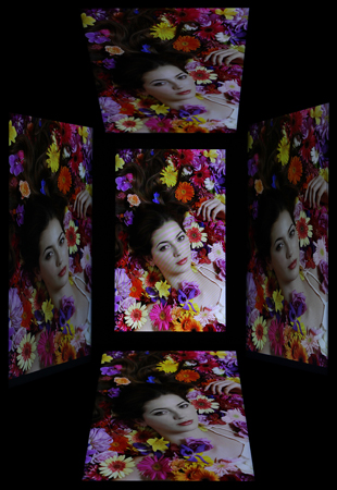

Цветное изображение не искажается, а цвета не инвертируются. Но общее падение контрастности и яркости изображения под углами заметно. Наблюдаются те же оттенки, что и на черном цвете.

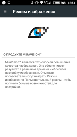

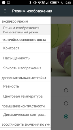

Дисплей можно настроить при помощи специальных программных инструментов MiraVision.

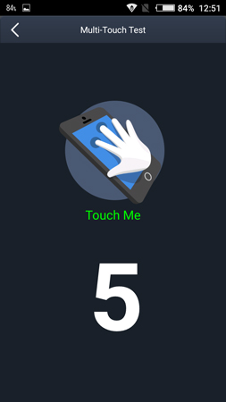

Экран оснащен защитным стеклом Corning Gorilla Glass 3 и не имеет воздушной прослойки. Сенсор поддерживает до пяти одновременных нажатий. Он достаточно чувствительный, работает точно и без сбоев. Олеофобное покрытие на экране проверить не удалось, так как стекло покрыто заводской защитной пленкой.
