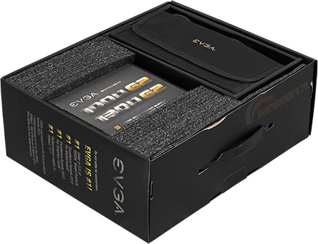

Упаковку можно назвать самой аккуратной в подборке. Взгляните на фотографию – все на своих местах.
К надежности также нет претензий: корпус блока «висит», не соприкасаясь со стенками, между двух деталей из пенопропилена, шнуры сложены в отдельную коробочку.
Комплект поставки включает инструкцию, шнур питания, крепежные винты, набор матерчатых стяжек-«липучек» и сумку для хранения неиспользуемых кабелей.

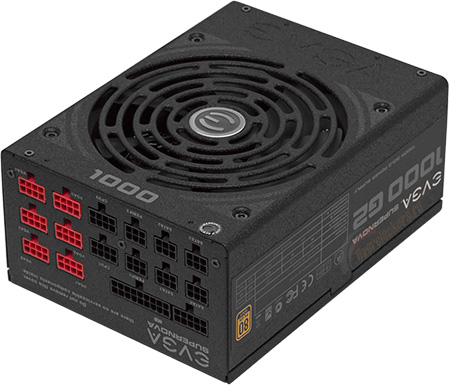

Взглянем на сам блок. И первое, что бросается в глаза – он о-о-о-чень длинный.
Габариты - 149 х 199 х 86 мм, длина увеличена на 60 мм. Несмотря на соображения, высказанные в предыдущих разделах, я все же рекомендую читателям тщательно обмерить своей корпус перед покупкой. С учетом длины разъемов и радиуса «загиба» кабелей, отсек для блока питания должен быть не менее 230-240 мм длиной.

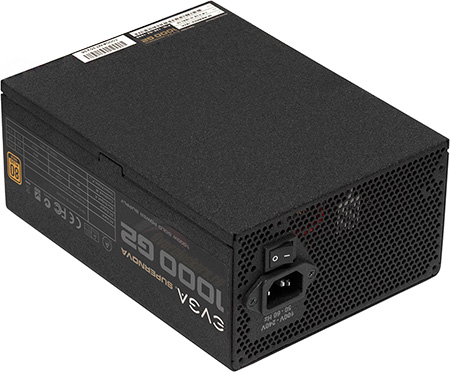

На задней панели расположена кнопка отключения питания.

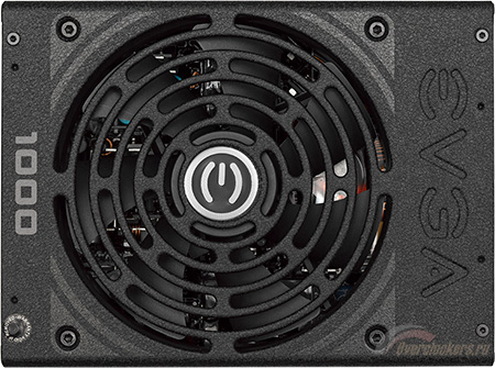

Блок оснащается семилопастным вентилятором типоразмера 135 х 25 мм. По форме крыльчатки вентилятор практически идентичен тому, который устанавливается на Cougar GX 1050W.
Решетка, накрывающая вентилятор является несъемной и в этом случае.

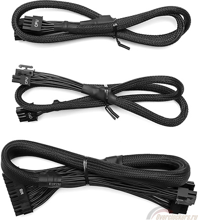

Все шнуры SuperNOVA 1000 G2 выполнены в виде кабелей круглого сечения с дополнительной оплеткой. Длина кабеля с разъемом ATX Mainboard 20+4-pin составляет 600 мм. Как и два других БП в сегодняшней подборке, эта модель оснащается парой разъемов питания процессора - CPU 4+4-pin и CPU 8-pin. Длина шнуров 750 мм.

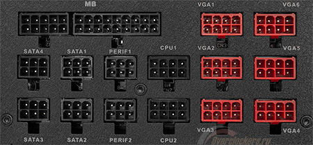

Разъемы PCIe распределены сразу по шести шнурам. Причем на четырех из них смонтировано по одному разъему PCIe 6+2-pin, а еще на двух – по одному PCIe 6+2-pin и одному PCIe 6-pin.
Вряд ли предполагается, что все они будут использоваться одновременно. Скорее всего, кабели разных типов предназначены для повышения удобства использования БП (в большинстве систем будут применяться только шнуры с парой разъемов: один – для одиночной видеокарты, два – для связки SLI/CrossFire).
Однако набор разъемов на корпусе блока допускает одновременное подключение всех шнуров, что позволяет вывести восемь коннекторов PCI-e. Этого достаточно для четырех производительных видеокарт.
Любопытная особенность, блок может использоваться для питания связки Quad-CrossFire или даже в составе специальной «фермы» для сложных вычислений (лишь бы хватило мощности). Длина кабелей 750 и 900 мм.
По количеству разъемов SATA этот БП равен модели Cougar GX – десять штук. Они смонтированы на четырех шнурах длиной 700 мм (два разъема) и 800 мм (три разъема). Кроме того, блок EVGA оказался лидером по количеству «Молексов» – пять штук. Не забыт и коннектор Floppy. Длина шнуров – 800 мм.
