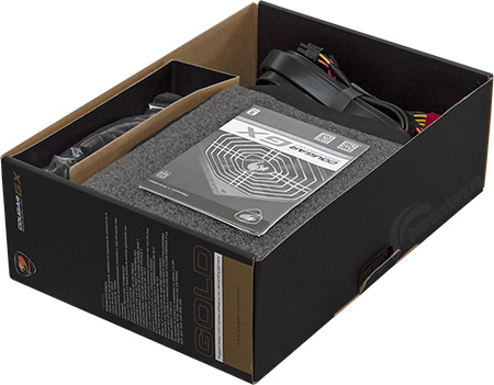

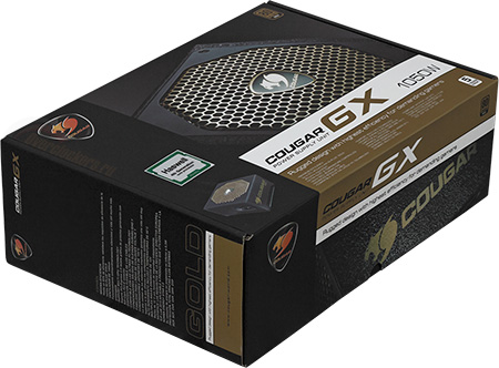

Коробка блока Cougar оказалась заметно меньше, чем у Fractal Design – 330 х 230 х 105 мм. Тем не менее, она достаточно велика и отсутствие ручки создает определенные неудобства. Для переноски лучше заранее приготовить вместительную сумку.
Об оформлении сложно сказать что-то особенное, но выглядит упаковка неплохо. С информативностью все в порядке: сообщаются все необходимые сведения, приводится таблица важнейших параметров.
Надежность упаковки также не вызывает нареканий. Корпус устройства помещен в мягкий чехол из пенопропилена, комплект поставки отделен картонной перегородкой, шнуры скатаны в плотный жгут.

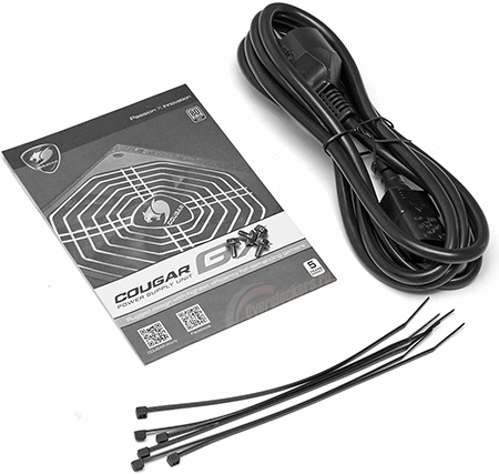

Комплект поставки включает инструкцию, шнур питания, крепежные винты и пластиковые стяжки для фиксации проводов при сборке системы.

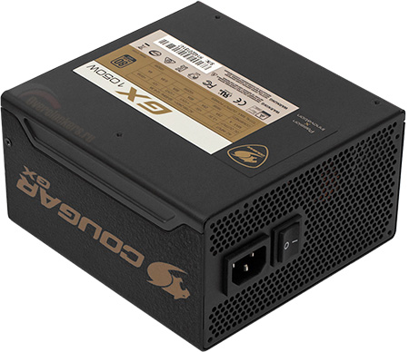

Дизайну своих блоков специалисты Cougar традиционно уделяют немало внимания. Корпус окрашен двумя разными способами (нижняя стенка глянцевая, остальные – матовые, «шершавые») и украшен декоративными выштамповками оригинальной формы. На золотистой решетке вентилятора (очевидно, подчеркивается наличие сертификата 80 Plus Gold) помещен металлический «герб» с логотипом производителя.
Габариты блока - 149 х 159 х 86 мм, масса – 2210 г. В этом случае длина увеличена на 20 мм (в сравнении со стандартными БП форм-фактора ATX). Выше уже отмечалось, что это абсолютно нормальная размерность для столь мощной модели, и выход за рамки стандарта не стоит расценивать как серьезный минус. Блок оказался даже чуть короче Newton R3 (на 5 мм).

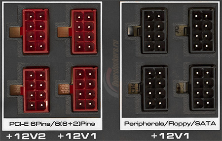

Коннекторы на корпусе БП подписаны, причем указывается, к какому из двух каналов линии 12 В относится тот или иной разъем.
На задней панели расположена кнопка отключения питания.

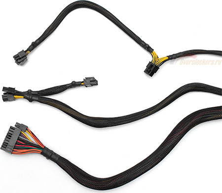

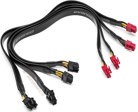

Как и у Fractal Design Newton, неотключаемыми оставлены основные шнуры с разъемами ATX Mainboard (20+4-pin, длина кабеля – 550 мм) и CPU (4+4-pin и 8-pin, 950 мм) и PCI-e (два коннектора 6+2-pin, 650 мм).

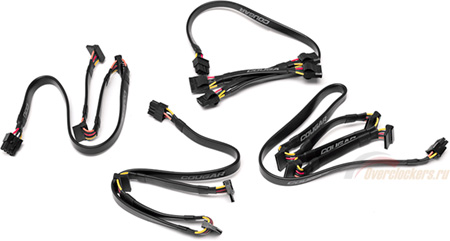

С помощью дополнительных шнуров, выполненных в виде плоских шлейфов с оплеткой, можно вывести еще четыре разъема PCI-e 6+2-pin. Таким образом, их общее количество у обоих блоков одинаково – по шесть штук. Отдельно отмечу, что длина этих шнуров невелика – всего 480 мм, что может привести к трудностям при сборке системы в крупном корпусе.
Для периферии предлагается использовать десять разъемов SATA и четыре Molex. В этом плане блок несколько уступает «платиновой» модели Fractal Design, но и такого набора с избытком хватит для любой домашней системы. Длина шнуров составляет 750 мм (Molex), 650 и 900 мм (SATA). Как незначительный минус отмечу отсутствие коннектора Floppy.
