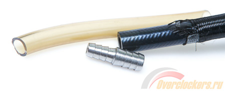

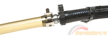

Поскольку штатные шланги отличились нестандартным размером 8/12 мм, использовать их с компрессионными фитингами 8/10 мм невозможно. Поэтому было решено применить переходник 8-10 мм (нашел только стальной), продолжив шланг СЖО обычным шлангом 10/13 мм, для которого подойдут стандартные фитинги.
Соединение получилось надежным, но есть проблема, которая заключается в том, что внутреннее сечение периодика всего 5 мм, это создаст дополнительное препятствие потоку жидкости внутри контура. Соответственно возрастет и нагрузка на помпу.

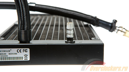

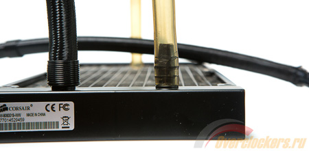

Осталось соединить шланг и радиатор. Тут у нас 8 мм «елочка» и шланг 10/13 мм, а применять какие-либо переходники нет особого желания.

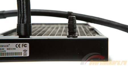

Поэтому я взял обычную изоленту и обмотал «елочку» с целью ее расширения. Для красоты можно использовать термоусадку в два слоя.
Теперь шланг более-менее плотно сидит на своем месте.

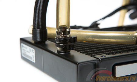

Осталось затянуть его хомутами для надежности и герметичности.

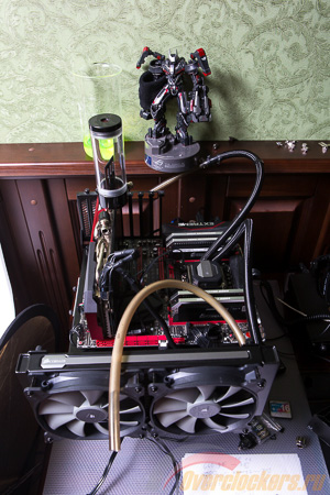

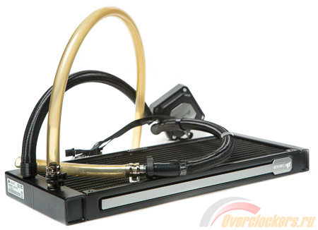

Собственно, из Corsair Hydro Series H110i GT получился такой вот мутант.

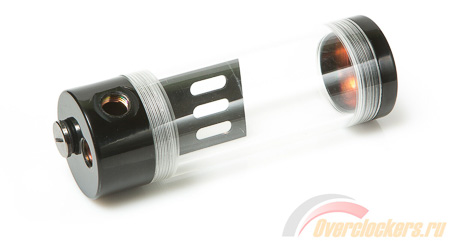

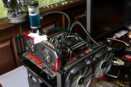

Для облегчения заправки контура будем использовать резервуар-колбу Phobya Balancer 150 Black Matt.

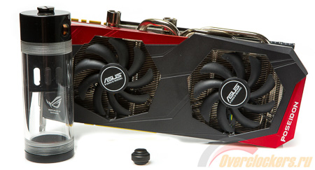

Ну а компонентом, который расширит контур, станет ASUS ROG Poseidon GTX 980. Вернее, система охлаждения видеокарты.

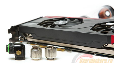

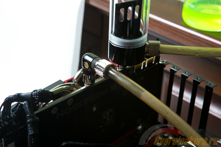

Поможет нам в этом пара повидавших виды фитингов Koolance 10/13 мм и угловой адаптер для удобства.
Подобная конструкция сойдет для тестового варианта, но для эксплуатации – однозначно, нет.

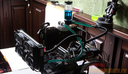

Устанавливаем все на свои места.

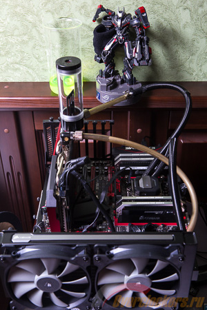

Соединяем контур.
Подкладываем салфетки на случай течи и медленно заправляем контур. Объем последнего теперь составил 500 мл хладагента, использовалась жидкость Koolance LIQ-702.
Пожалуй, первая система готова к тестам.
