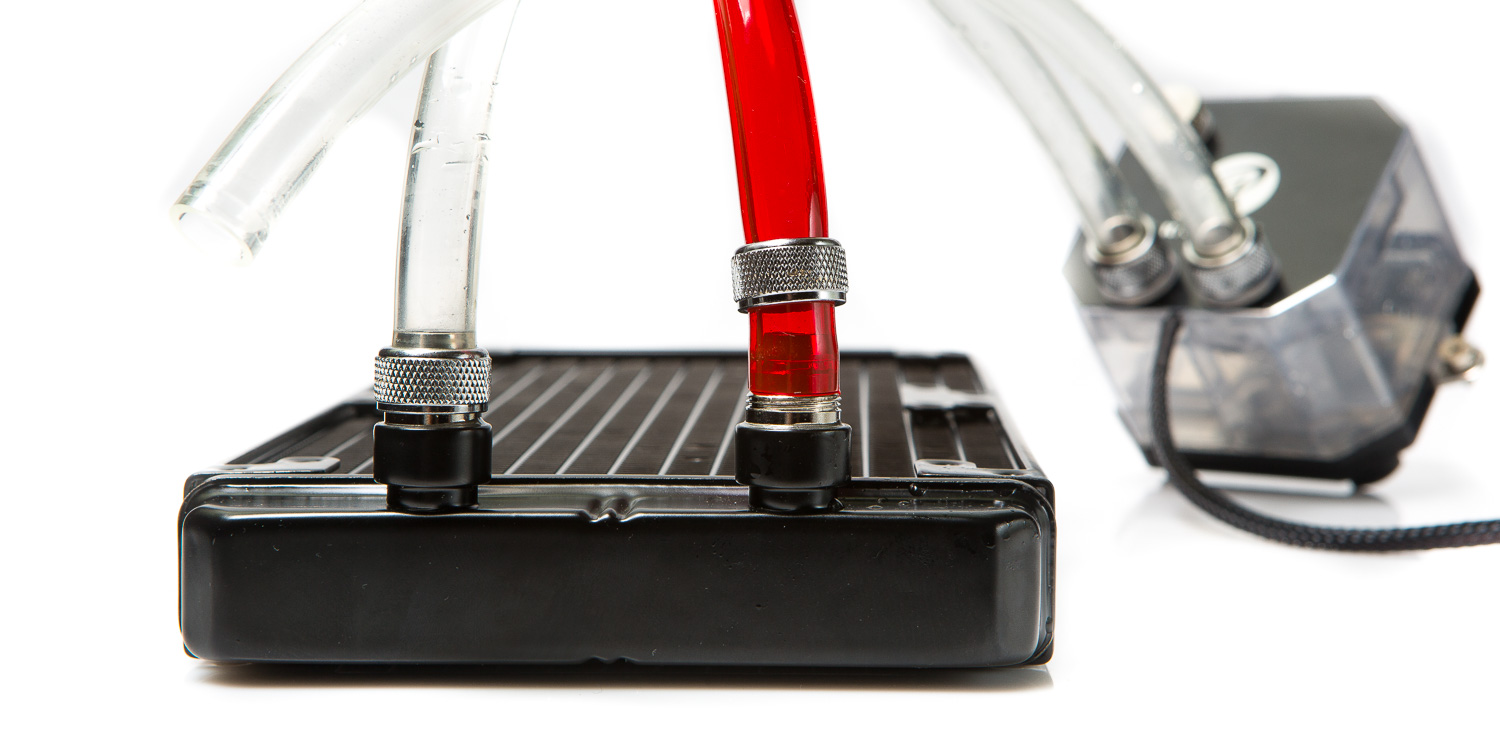

Как и в предыдущем случае, местом для разрыва соединения станет радиатор. Благо тут все просто, шланг фиксируется несъемным компрессионным фитингом 10/13.
Внутри контура находится около 300-350 мл хладагента. Из-за собственной неаккуратности некоторое количество во время разборки пролилось и осталось всего ~240 мл.
Эх, если бы я знал, что будет продолжение, то вряд ли бы выкинул обрезки старого шланга, который использовался ранее, а тут пришлось резать новый.
Одевается и фиксируется шланг без проблем,…
… но для удобства рекомендую окатить его кипятком.
Надежность соединения не вызывает каких-либо нареканий.
Осталось соединить контур и заправить его. Предполагаю, что помпа Raijintek Triton 280 с производительностью 120 л/ч должна успешно справиться с расширением контура и прогонять хладагент без проблем.
В состав СЖО будет встроена все та же видеокарта ASUS ROG Poseidon GTX 980 с помощью пары фитингов Koolance 10/13 мм и углового адаптера. Но тут я обойдусь без резервуара, поскольку водоблок у Raijintek Triton 280 свой.
Соединяем все воедино и заправляем контур. В первый раз я сделал это не до конца, чтобы проверить, хватит ли помпы прогнать немного оставшегося воздуха.
И, к сожалению, производительности помпы не хватило.
Все пришлось снимать, дозаправляться…
