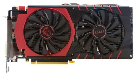

Длина MSI GeForce GTX 980 Ti Gaming 6G вполне стандартная, если и больше референсной версии, то совсем чуть-чуть. Чего не скажешь о ширине. Почти 130 мм, из них 120 мм чистой печатной платы. В принципе, это не должно создавать больших проблем в нормальных корпусах, но что делать тем, кто захочет разместить ее в Mini-ITX? С такой высотой видеокарта действительно может не поместиться в маленьком корпусе.
Инженеры MSI вопреки массовому увлечению других производителей установкой СО с тремя вентиляторами пока ограничились двумя. Но зато они работают в составе кулера Twin Frozr V. Кроме того, модели достаточно большие – 95 мм в диаметре. Но самое интересное скрыто под основным радиатором.
Вместо одной теплораспределяющей пластины разработчики решили поставить две независимые. Одна отводит тепло от модулей памяти и оснащена загибом с торца, предотвращающим печатную плату от механических повреждений.
Всего же в системе охлаждения применено четыре тепловых трубки: одна пара диаметром 8 мм, другая – 6 мм. В основании используется пластина, к ней они и припаяны.

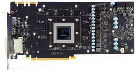

Итак, для чего же понадобилось инженерам MSI расширение печатной платы? Ответ кроется на фотографиях, восемь фаз питания GPU и две фазы питания памяти.
Вроде бы стандартное число, такой же набор стоит и на референсной видеокарте. Но все компоненты отличаются: MSI выбрала других поставщиков, да что говорить, даже другой тип силовых транзисторов.
Обычно в видеокартах используют два типа: первый – Dr.MOS микросхемы (пара мосфетов (нижний плюс верхний) и драйверы в одном корпусе), второй – классический, состоящий либо в дорогом исполнении из трех силовых транзисторов, либо в упрощенном, из двух. К ним еще надо приплюсовать дроссель, драйвер и прочее.
Но компания MSI пошла своим путем. Сначала инженеры нашли и установили двухканальный мосфет SM7320, к нему добавили драйвер NCP81061, а четыре фазы, контролируемые ШИМ-контроллером, превратили в восемь путем подключения удвоителей ON Semiconductor NCP81162. Получился своего рода «Франкенштейн».

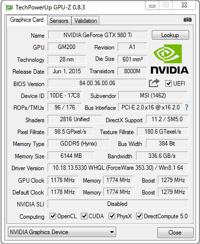

Графический ускоритель MSI GeForce GTX 980 Ti Gaming 6G поставляется с заводским разгоном. Повышение базовых частот составляет до 1178 МГц по ядру против 1000 МГц у эталонной версии GeForce GTX 980 Ti, в режиме Boost – 1279 МГц при напряжении 1.2 В против 1075 МГц при том же напряжении. Частота памяти – 1775 МГц.

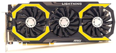

Для MSI GeForce GTX 980 Ti Lightning понадобится просторный корпус или открытый стенд. Габариты модели составляют 330 x 140 x 53 мм, масса — 1365 г.
Система охлаждения представляет собой классическую конструкцию: охладитель реализован в виде двухсекционного радиатора. В основании напаяна большая алюминиевая никелированная пластина для равномерного распределения тепла между всеми тепловыми трубками. Их здесь пять штук, диаметр от 6 до 8 мм. Все соединения тщательно пропаяны.
Для охлаждения подсистемы питания использована отдельная пластина с почти отсутствующим оребрением. Не позабыли разработчики и о микросхемах памяти, оснастив их похожим радиатором.
Кожух СО пластиковый и съемный, что позволит беспрепятственно прочистить видеокарту от скопившейся пыли. Диаметр трех вентиляторов составляет 85 мм.

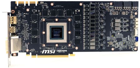

Печатная плата для графических решений серии Lightning разрабатывается силами инженеров MSI и создается с чистого листа. Отсюда и наличие множества фаз питания, двойного BIOS и отдельного питания трех линий (GPU, PLL, MEM).
Всего для графического процессора выделено двенадцать фаз питания и три – для видеопамяти. Все они сделаны по технологии Dr.MOS с заменой стандартных катушек и установкой эффективных конденсаторов. ШИМ-контроллер IRF 3595A, который работает по схеме 6+2 через удвоители.
