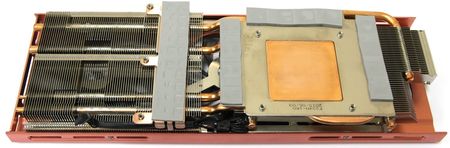

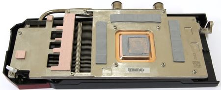

Масса очень большая, и это объясняется ее устройством. За основу взята рама, которая изготовлена, судя по всему, не из алюминиевого, а магниевого сплава. Она очень прочная и должна быть легкой. Помимо этого она выполняет несколько функций.
Начнем с того, что именно к ней крепится само тело радиатора с тепловыми трубками и встроенной испарительной камерой. Далее рама позволяет отводить тепло от микросхем памяти, транзисторов подсистемы питания и ШИМ-контроллера, поэтому в местах контакта предусмотрены специальные терморезинки. И кроме всего прочего она обеспечивает дополнительную жесткость всей конструкции, поскольку именно к ней осуществляется крепление печатной платы и задней пластины.
В отверстии посередине виднеется квадрат медной испарительной камеры, поверхность которой контактирует с графическим процессором. Через нее проходят две медные никелированные трубки, образуя букву «U». С другой стороны этой камеры, снизу вверх, идет толстая медная никелированная тепловая трубка диаметром 10 мм. Затем она загибается и снова возвращается вниз, пронизывая по пути массив алюминиевых ребер, а точнее их выступ, который образован посередине и находится между двумя вентиляторами.
Оставшиеся две трубки, которые поменьше, проходят уже не по центру испарительной камеры, а через ее часть и раму. Они также следуют снизу вверх, затем загибаются и поворачивают обратно вниз, пронизывая ребра по пути следования. Это медные никелированные трубки, но диаметром уже 6 мм. Вся конструкция хорошо пропаяна и выглядит как литая, ничего не шатается и не болтается.

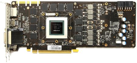

Оригинальная печатная плата изготовлена из текстолита темно-коричневого цвета, поверхность у нее матовая.
Питание видеокарты выполнено по формуле «8+2+2» (GPU/МЕМ/PLL) по фирменной технологии Super Alloy Power II. В качестве основного ШИМ-контроллера используется микросхема с маркировкой SHE ASP 1500U.

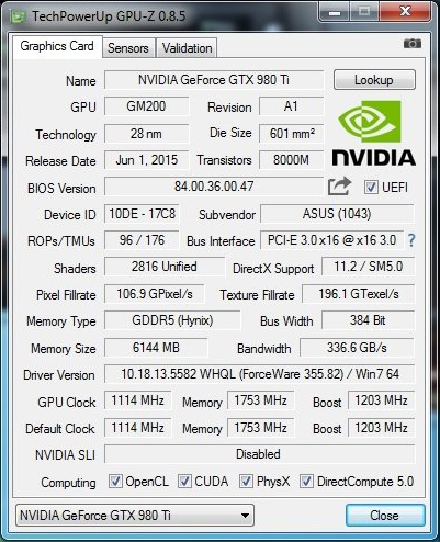

Видеокарта ASUS ROG Poseidon GTX 980 Ti помимо качественной системы охлаждения получила еще один неоспоримый плюс – заводской разгон. Так, частота графического процессора была повышена с 1000 МГц до 1114 МГц, в режиме Boost она составляет 1203 МГц при напряжении 1.206 В. Частота памяти осталась без изменений – 1753 МГц.
В игровых приложениях благодаря алгоритму GPU Boost 2.0 тактовая частота видеоядра увеличивается вплоть до отметки в 1304 МГц. Это высокий показатель, но не более того.

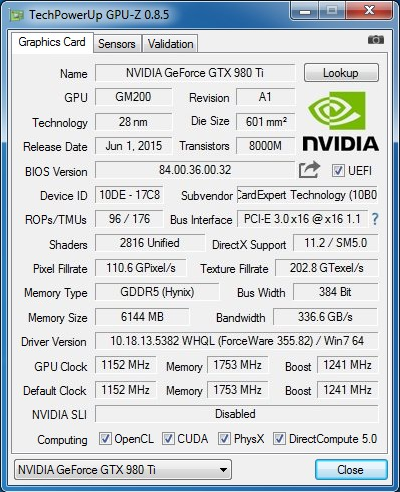

Модель Gainward GeForce GTX 980 Ti Phoenix GS изначально поставляется с заводским разгоном. Что удивительно, сам производитель на упаковке об этом факте умалчивает (видимо, приставка GS должна говорить сама за себя).
Тактовая частота ядра была увеличена с 1000 МГц до 1152 МГц (в режиме Boost до 1241). Видеопамять работает на номинальной частоте 1753 МГц.
Технология GPU Boost работает не так агрессивно, как на видеокартах GeForce GTX 780, но прибавка производительности все же будет и выше, чем на эталонной версии. До порогового значения температуры в 70°C частота ядра равна 1380 МГц, после – 1342 МГц. В течение нескольких минут температура GPU уравнивается на отметке 74°C при напряжении 1.143 В.

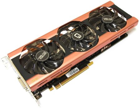

Серия G1 Gaming для Gigabyte стала открытием. Как и у других компаний, все, что выпускается, модно называть Gaming. Логично предположить, что видеокарты созданы для игр, но подчеркнуть это в названии, видимо, очень важно. В компании решили изменить и расцветку кожуха кулера, прибегнув к интересному сочетанию черного и белого.
На все видеокарты Gigabyte от GeForce GTX 960 до GTX 980 Ti устанавливается единый модуль охлаждения, состоящий из трех 77 мм вентиляторов.
Хотя сама печатная плата и короче, для защиты выходящих за периметр тепловых трубок сзади прикручивается пластина. Она не только предохраняет мелкие элементы, но и дальше загибается под углом в 90 градусов, чтобы полностью исключить повреждение торцов тепловых трубок.
Радиатор на GeForce GTX 980 Ti достаточно сложный. Он состоит из двух секций: та, что справа – основная, стянутая болтами. В нее впаяны пять тепловых трубок (четыре толстых и одна 6 мм). Судя по обилию флюса, она пропаяна хорошо.

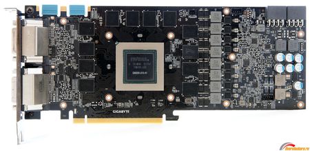

Печатная плата видеокарты позаимствовала особенности размещения компонентов у референсной платы. На этом все сходства заканчиваются. Ах да, чуть не забыл, количество фаз питания GPU – их ровно столько же, как и на эталонной GeForce GTX 980 Ti.
ШИМ-контроллер – NCP81174. Он же работает с другими видеокартами Nvidia (GeForce GTX 960, GTX 970 и GTX 980) и распознается всеми утилитами для разгона.
