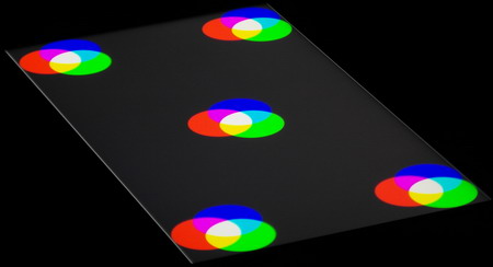

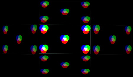

Для начала взглянем на пять классических ракурсов:
Картина получилась характерной для экранов по технологии IPS. То есть, при поворотах строго по перпендикулярным направлениям вправо-влево и вверх-вниз на 45 градусов паразитные оттенки почти не появляются, контрастность падает не сильно, а вот яркость уменьшилась примерно в 1.8 раза. Эта величина, пожалуй, получилась великовата. Но для типовой задачи – просмотра фильма вдвоем – угол зрения будет меньше 45 градусов, и падение яркости окажется в допустимых пределах.
Диагональные же наклоны матрицы IPS традиционно «не любят»: падает контрастность и появляется заметная паразитная засветка, меняющая оттенки в зависимости от угла поворота. Правда, экран нашего героя оказался к таким поворотам более благосклонным, и все эти эффекты проявляются только при самых запредельных углах обзора.
Но и в таком ракурсе цвета изображения остаются верными.

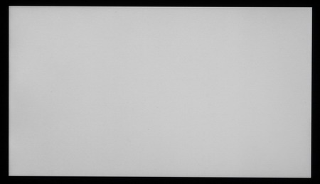

Тест на равномерность белого поля пройден очень хорошо:

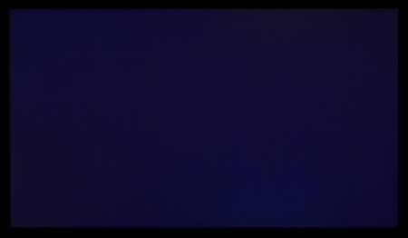

Тест на равномерность черного поля пройден тоже хорошо; правда, черное поле при этом оказалось не черным или серым, а синим (что, впрочем, не критично).

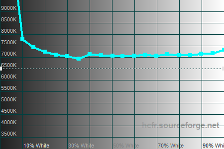

А вот, кстати, и график цветовой температуры:
Цветовая температура действительно оказалась слегка завышенной относительно номинала (6500K), но завышение небольшое и вряд ли будет замечено большинством пользователей без приборов.

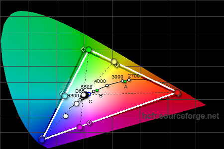

Следующая картина – цветовой охват:
Она оказалась очень близка к стандарту sRGB. В цветах не будет ни недостатка, ни избытка цветовой насыщенности.

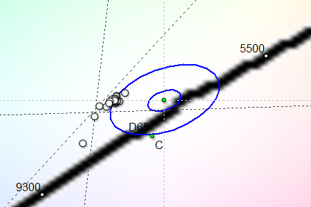

Картина замера по точкам серого клина определенно удалась:
Большинство точек серого клина легли прямо на границу большого синего овала, обозначающего границу DeltaE<10. Паразитные оттенки вряд ли будут заметны. Констатируем хорошую настройку связки «экран + графический процессор».
