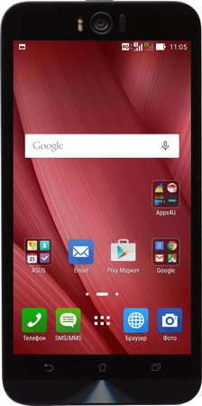

Внешность передней панели тестируемого экземпляра смартфона выполнена в черных тонах. Вот так он выглядит во включенном состоянии:
Компоновка лицевой стороны аппарата отличается от типовой из-за наличия продвинутых возможностей (селфи).
В центре и снизу все, как обычно – экран и сенсорные кнопки. А вот сверху совсем не так, как в других смартфонах. Фронтальная камера расположена не сбоку, а прямо на средней линии корпуса. Решетка разговорного динамика размещена не горизонтально, а вертикально, и не на средней линии, а чуть правее.
И, наконец – слева от фронтальной камеры присутствует светодиодная вспышка, причем не простая, а сдвоенная. Один из светодиодов обеспечивает более теплый оттенок, чем другой – это должно приблизить спектр вспышки к естественному освещению. Отметим, что вспышкой фронтальные камеры снабжаются довольно редко. Обычно это специальные модели с уклоном на съемку селфи; и таких моделей пока немного (наша входит в их число).
Датчики приближения и освещения смартфона увидеть сложно, они очень темные и сливаются с фоном. Но при очень ярком освещении их видно, они находятся примерно в левом верхнем углу передней панели.
Сенсорные кнопки, расположенные снизу, не оснащены подсветкой, как и в других последних моделях ASUS. Спорное решение, хотя и к нему со временем привыкаешь. Сами кнопки отличились «зеркальной» поверхностью, и их заметность сильно зависит от того, что в них отражается: яркие предметы или темные.
Вокруг стекла передней панели сделана очень тонкая пластиковая рамка, которая примерно на 0.3-0.5 мм возвышается над стеклом. Тем самым рамка слегка защитит стекло, если смартфон класть на стол лицевой панелью вниз.

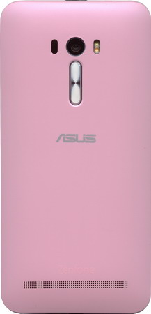

Теперь посмотрим на обратную сторону аппарата, которая, как и лицевая, сильно отличается от наиболее ходовых вариантов компоновки.
Здесь можно видеть (сверху вниз): основную (тыловую) камеру, сдвоенную вспышку (справа от камеры), темное окошко лазерного автофокуса (слева от камеры), «качельку» регулировки громкости (под камерой), логотип производителя (ASUS), и в самом низу – отверстия «громкого» динамика.
На фотографии кажется, что «качелька» громкости получила посередине темную полосу. На самом деле это лишь оптический эффект из-за отражения источника света на рельефной поверхности «качельки». Рельеф представляет собой концентрические окружности с высотой около 0.1-0.2 мм. Такой же рельеф присутствует и в нижней части лицевой панели, но там он не так бросается в глаза, поскольку сделан на темной поверхности.
Задняя крышка устройства пластиковая, гладкая на ощупь, но не глянцевая; и, самое главное, получила нежно-розовый цвет. Благодаря ему можно определенно сказать, что данное цветовое решение предназначено исключительно для представительниц прекрасного пола. Для прочих любителей селфи предусмотрены версии с другими расцветками.
Упомянутая выше «качелька» регулировки громкости расположена у нашего героя не на боковой грани (как у большинства смартфонов), а на задней панели под камерой. Такое решение унаследовано от модели Zenfone 2. Кстати, аналогичное решение применила и компания LG в своем «кожаном» флагмане LG G4. Проблем с нажатием «качельки» на ощупь не возникает. Но нажать ее, когда смартфон лежит на столе, не получится – его обязательно придется поднять и взять в руки.

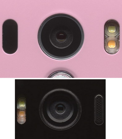

Вспышка тыловой камеры – сдвоенная (двуцветная), аналогично вспышке фронтальной камеры. Окошки и линзы обеих камер оснащены антибликовым покрытием. Рассмотрим их (тыловая – сверху, фронтальная – снизу) в увеличенном виде:
На представленном снимке камеры изображены в одном масштабе. Заметно, что линзы получили почти одинаковый диаметр. Обрамление у камер немного отличается, но, судя по их одинаковым техническим параметрам, применены одинаковые сенсоры.
Особенность фронтальной камеры состоит еще и в том, что для нее в стекле передней панели вырезано отверстие, в которое она и вставлена. Обычно же в мобильных решениях применяется более простая конструкция: камера просто устанавливается за стеклом передней панели, обходясь без собственного «окошка».
Обе камеры слегка утоплены вглубь смартфона, что защитит поверхности их «окошек», если класть его любой стороной на стол. В этом отношении можно сказать, что ASUS провела «работу над ошибками» после выхода Zenfone 2, в котором тыловая камера чуть «выпирала» наружу. Таким образом, фронтальная камера получила такую же качественную конструкцию, как и тыловая.

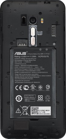

Теперь снимаем заднюю крышку и заглядываем внутрь.
Особенность этой части конструкции состоит в расположении слотов для «симок» и карты памяти. Слот для первой SIM-карты расположен «бутербродом» под слотом для карты памяти, и эта «сладкая парочка» размещена вплотную к верхнему краю аккумулятора. Соответственно, «горячая» замена данной «симки» или карты памяти невозможна: для этого придется сначала выключить аппарат и извлечь аккумулятор.
А слот для второй SIM-карты расположен ближе к правой верхней стороне смартфона, и ее «горячая» замена вполне возможна. Хотя полезным такое свойство смартфона будет в очень редких случаях.
Теперь посмотрим на решетку «громкого» динамика в нижней части снимка. Обратите внимание, что она только одна. Значит, стереозвука здесь не будет, только моно. Ну а стереозвук можно будет услышать только в наушниках.

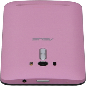

На следующих фотографиях продемонстрирован смартфон в четырех наклонно-боковых ракурсах.

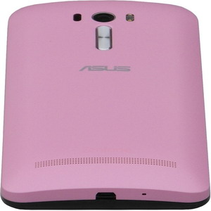

На нижней грани виден разъем microUSB и отверстие микрофона.
На верхней грани расположены кнопка включения/выключения смартфона, разъем 3.5 мм для гарнитуры/наушников и отверстие второго микрофона.
На левой грани совсем ничего нет.
Впрочем, как и на правой грани, кроме углубления для снятия задней крышки.
