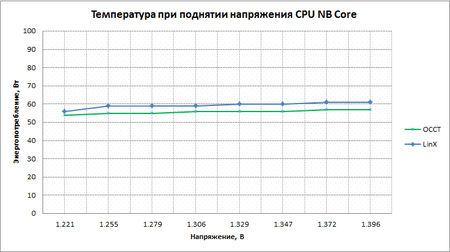

Теперь перейдем от теории к практике. Для начала изучим зависимость уровня энергопотребления от величины напряжения CPU NB Core. Как мы уже отметили выше при разгоне процессора, CPU NB Core оказался практически неразгоняем по частоте, потому здесь будем оперировать одной лишь частотой 2000 МГц и разными величинами напряжений.
Оперирование напряжением CPU NB Core часто помогает улучшить разгон оперативной памяти, а потому информация о его влиянии на общее энергопотребление и уровень температуры отнюдь не бесполезна.
Как можно видеть, переход от 1.22 к 1.4 В дает нам всего около 20 Вт прироста, что на фоне общего уровня энергопотребления уже разогнанного по вычислительным ядрам процессора является незначительной величиной. Соответственно, эффект влияния на температуру ЦП практически отсутствует.

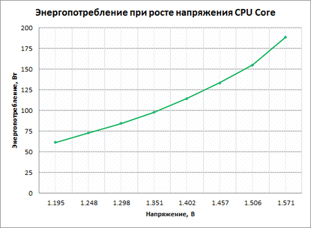

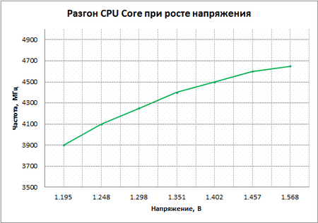

С разгоном вычислительных ядер процессора картина совсем иная.
Здесь мы наблюдаем четкий нелинейный рост энергопотребления по мере увеличения напряжения и частоты процессора. При штатном VID 1.400 В испытуемого образца, в реальности на штатной частоте 3.9 ГГц он сохранял работоспособность при напряжении 1.200 В (1.195 В по мультиметру). Максимальный разгон – 1.55 В и 4650 МГц. Разница между этими двумя положениями – трехкратная: 5.1 А (61 Вт) и 15.7 А (188 Вт) на входе VRM.

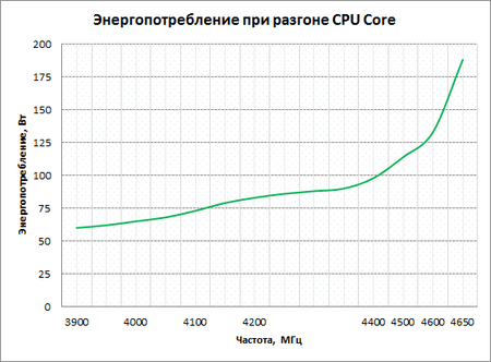

Но большая часть этого трехкратного прироста энергопотребления приходится буквально на последние мегагерцы:
Отказавшись лишь от 150 МГц частоты, мы обойдемся всего лишь двукратным увеличением энергопотребления, получив вполне скромные 9.5 А (114 Вт) на входе VRM. Впрочем, данный факт общеизвестен, наблюдается у различных процессоров не первый год и здесь мы никакой Америки не открыли: чем выше по частоте идем, тем нелинейно большее напряжение требуется для разгона.

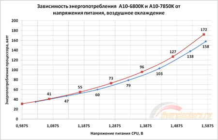

А нам интересно другое: возвратившись к статье моего коллеги Конева Ivan_FCB Ивана, мы обнаружим такой замечательный факт, что энергопотребление при аналогичных напряжениях CPU Core у Godavari выше, нежели у Kaveri. Сопоставив графики, можно обнаружить, что в плане энергопотребления A10-7870K оказался близок скорее к позапрошлому поколению в виде A10-6800K.
Вот такой вот сюрприз, идущий вразрез с маркетинговыми заявлениями в сети.
