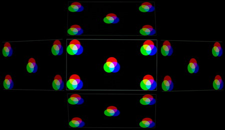

Экран выполнен по технологии IPS, что редко встречается сейчас в смартфонах с малой диагональю (обычно в них ставят «простой» TFT TN с ужасающими углами обзора). Для начала взглянем на пять классических ракурсов:
Картина получилась характерной для экранов по технологии IPS. При поворотах строго по перпендикулярным направлениям вправо-влево и вверх-вниз на 45 градусов паразитные оттенки почти не появляются, контрастность падает не сильно, а вот яркость уменьшилась примерно в 1.7 раза. Эта величина находится в обычных для IPS матриц пределах; поскольку для большинства таких дисплеев падение яркости при поворотах на 45 градусов составляет 1.5-2.0.
А вот диагональные наклоны экраны IPS традиционно «не любят»: падает контрастность и появляется заметная паразитная засветка, при этом цветовая палитра дисплея заметно меняется в сторону «теплых» тонов. Вот пример картинки с нашего героя:

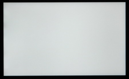

Тест на равномерность белого поля пройден хорошо:

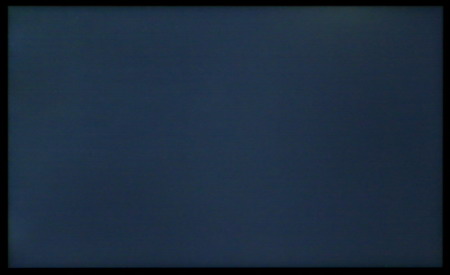

Впрочем, как и тест на равномерность черного поля.
На фото черного поля заметен его слегка синеватый оттенок, что не критично.

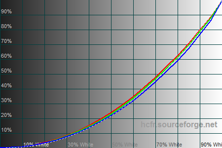

Далее переходим к инструментальным тестам. Для измерений использовался калибратор X-Rite ColorMunki Display. Посмотрим на гамма-кривые:
Гамма-кривые получились очень даже неплохие: есть хорошее совпадение с нормативной кривой; отклонение кривых друг от друга тоже небольшое.

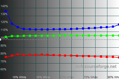

Идем дальше. График по цветовым каналам:
Графики по цветовым каналам в значимой зоне (от 15% и выше) получили лишь небольшие колебания по вертикали; но, увы, заметно «разъехались» друг от друга. Особенно низко пала кривая красного цвета.

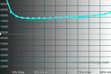

Слишком мало красного сделают картинку слишком «холодной», что и демонстрирует график цветовой температуры:
Цветовая температура повсеместно проходит заметно выше нормы (6500K). Изображение будет «холодноватым».

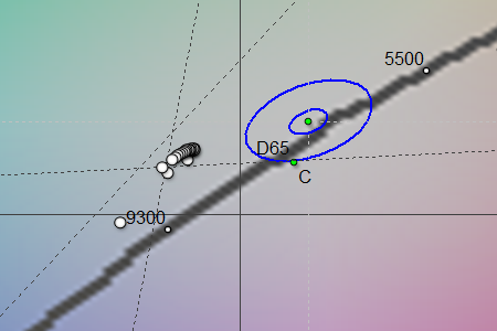

Картина замера по точкам серого клина тоже не идеальна:
Точки серого клина «вылетели» за пределы большого синего овала, обозначающего границу DeltaE<10. К сожалению, без паразитных оттенков не обойдется. Этот эффект смягчает лишь кучное расположение точек замера.

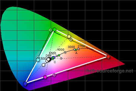

Следующая картина – цветовой охват:
Картина цветового охвата получилась неплохой, отклонение от стандартного пространства sRGB очень небольшое. В цветах не будет ни недостатка, ни избытка цветовой насыщенности.

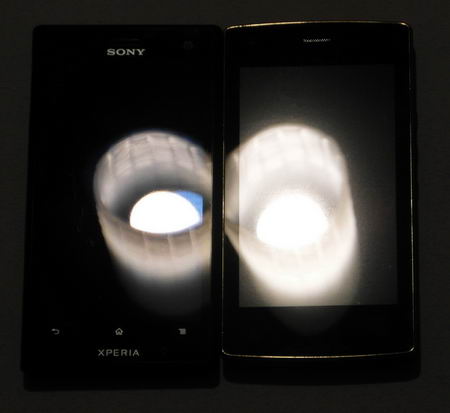

Взгляните на снимок, где снято отражение источника света в нашем аппарате (справа) и в смартфоне Sony (слева), в котором технология OGS применена. Отражение от дисплея модели DEXP значительно сильнее, чем от экрана Sony. Кроме того, оно более расплывчато.
Из этих наблюдений можно сделать два вывода. Во-первых, технология OGS не применена; во-вторых, поверхность второго слоя в нашем смартфоне матовая. Это слегка снижает заметность отражений, но радикально исправить ситуацию не может.

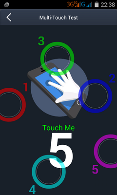

Теперь проверяем, на что способен тачскрин. Сенсор распознает одновременно до пяти касаний:
Для экрана такого размера поддержки более пяти нажатий и не требуется. Что касается отзывчивости тачскрина, то она на очень хорошем уровне, и «понимает» даже легкие касания.
