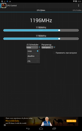

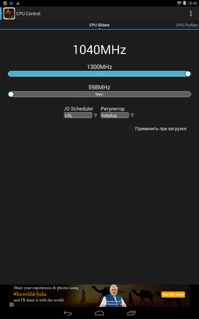

CPU менеджер ROM Toolbox немногим проще, чем у конкурента. При этом почему-то для нашего «четырехъядерника» отображались только два ядра. Понятно, что оставшиеся два простаивают, но отображать-то все равно надо.
В остальном все стандартно, то есть выбираем планировщик (noop, deadline или cfg) и регулятор – одну из предустановок, либо ручной режим.

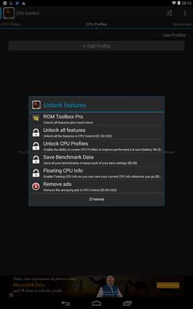

Далее можно настроить профиль для текущего разгона, однако эта опция доступна только в платной версии программы. Ну и заканчивает инструментарий простенький встроенный бенчмарк. Для того чтобы сохранить результат теста, опять-таки нужен профиль. Впрочем, как и для применения твиков ядра.

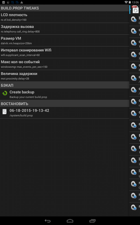

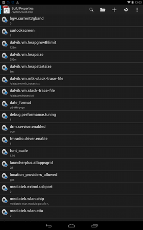

Редактор build.prop
Здесь вы можете коверкать интерфейс, как заблагорассудиться – менять размер и цвет иконок, шрифтов, фона и прочего. Есть настройки и покруче.
Например, можно увеличить интервал сканирования Wi-Fi, назначить задержку вызова, а также установить плотность пикселей экрана вручную. После каждого изменения потребуется перезагрузка устройства. При этом ROM Toolbox сам позаботится о «бэкапе», что радует. От себя можно добавить – не применяйте сразу несколько поправок одновременно, так как некоторые изменяются сразу, а другим требуется время. При этом первое же изменение попросит перезагрузки, не дождавшись другого, что чревато последствиями.

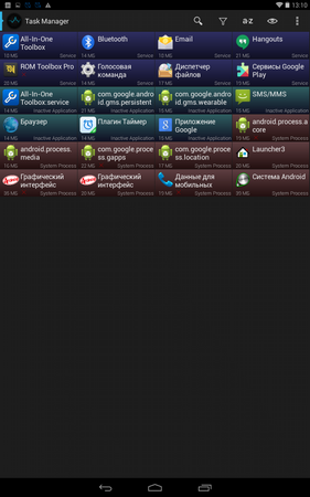

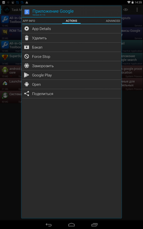

Task-менеджер

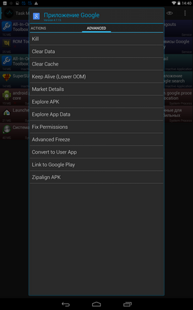

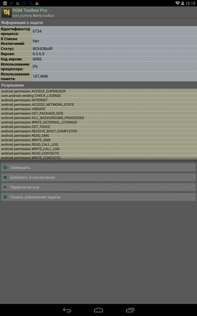

Итак, обозреваем все запущенные процессы. Есть сортировка на категории, например, системные и мультимедиа. Если тапнуть на отдельный процесс, можно узнать о нем все – размерность, имя рабочего пакета, последнее обновление и прочее.
Если перейти в следующую вкладку, то приложение можно «убить», сделать для него «бэкап» или «заморозить». Предусмотрена возможность заархивировать APK, отдельно очистить data или кэш.
В общем, море разливанное для того, кому тот или иной процесс в системе не дает спокойно жить.

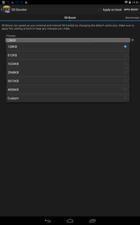

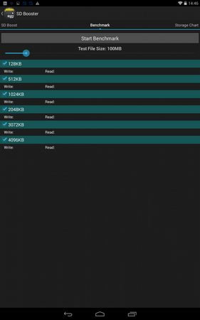

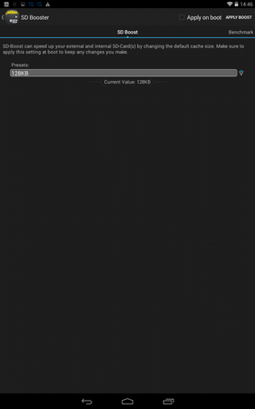

SD Booster
Здесь можно задать параметры чтения/записи на внешнюю память. Можно задать размер кэша по умолчанию (от 128 Кбайт до 4096 Кбайт или ввести свое). Естественно, чем больше caсhе, тем выше скорость, однако увлекаться не стоит.
Кстати, чтобы не «пролететь», в приложении предусмотрен бенчмарк, то есть размер тестового файла, отмечаем галочкой размер кэша и смотрим результаты скорости чтения/записи.

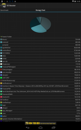

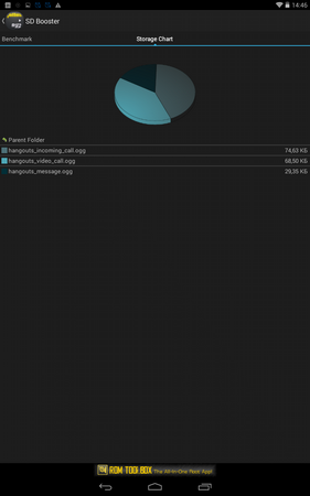

Есть возможность посмотреть всю файловую систему SD-карты и узнать подробности о каждом файле. А для того, чтобы правильно оценить размерность, предусмотрены наглядные круговые диаграммы.

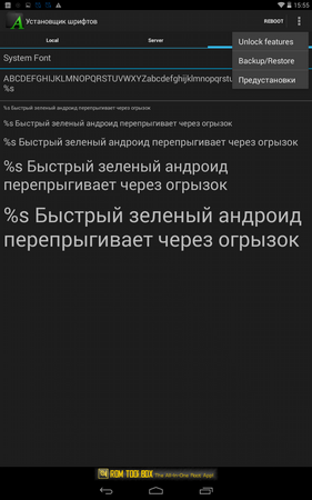

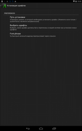

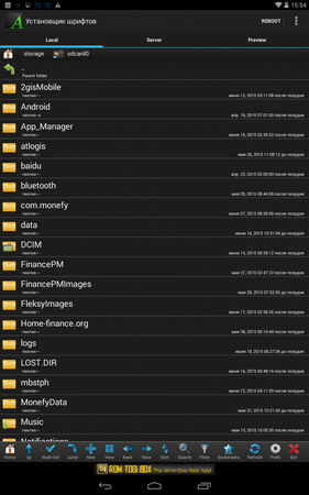

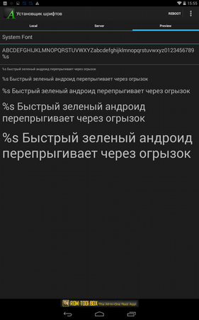

Установщик шрифтов
Установка шрифтов проста донельзя. Смотрим, удаляем или удаляем существующие, и подгружаем с сервера новые. Если есть свои наработки, пожалуйста, устанавливайте.
В любом случае доступен предпросмотр, а для того, чтобы изменения вступили в силу, необходимо перезагрузить устройство.

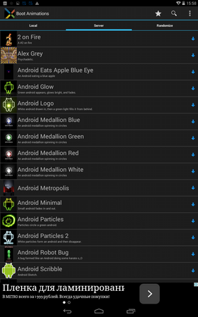

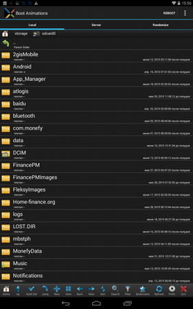

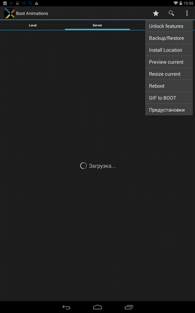

Анимация при загрузке

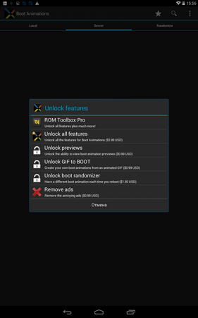

Здесь та же «песня», только помимо анимации с сервера можно поставить «гифки», хотя для этого также понадобится Pro-версия. По мне, так такие украшательства для школьников, но справедливости ради стоит отметить, что предустановленные «буты» выглядят симпатично.
Заранее нужно предупредить, что без особой необходимости стоит остерегаться частой переустановки анимации при загрузке. Не стоит забывать и про «бэкап», который здесь также предусмотрен.

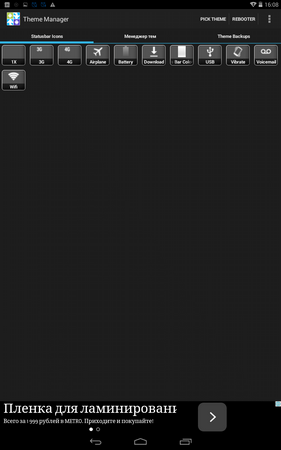

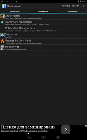

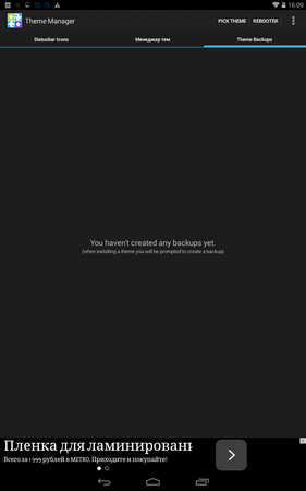

Менеджер тем
В этом пункте устанавливаем иконки статус-бара, темы оформления для системы, а также делаем «бэкап» и возвращаем все как было, если необходимо.
Однако все это дело опять-таки возможно только в полной версии программы. А надо ли это вообще – решать только вам.

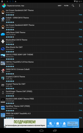

Переключатель тем
А вот здесь море для любителей украшательств. Тем великое множество, при этом есть как платные, так и бесплатные творения. Для удобства предусмотрен поиск и фильтр. В принципе найти темы можно и самостоятельно в Google Play, куда программа зачастую переадресовывает сама.
