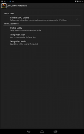

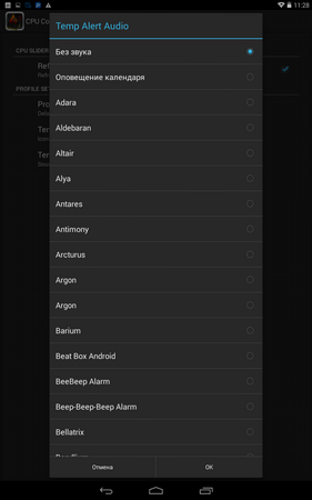

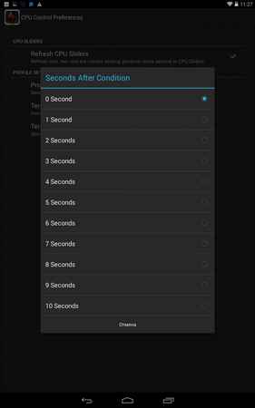

Настройка CPU-менеджера

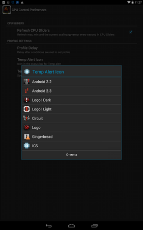

Здесь устанавливаем частоту обновления данных о процессоре. Можно включить иконку-оповещение о температуре CPU или выбрать для этого звуковой сигнал.

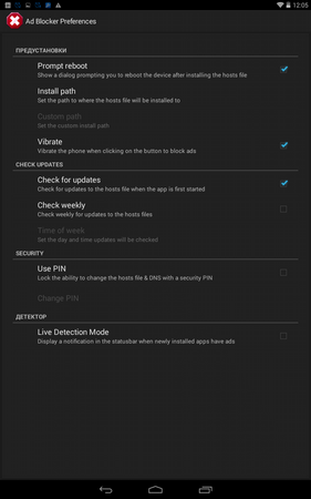

Настройки DNS Changer
Сия предустановка служит для удаления рекламных баннеров в системе, если таковые есть. Для этого дела программа использует специальный патч.
Пользователь может выбрать частоту обновлений hosts-файлов, а также включить соответствующий диалог для оповещений. Что ж, совсем неплохо – в 3С Toolbox такого нет.

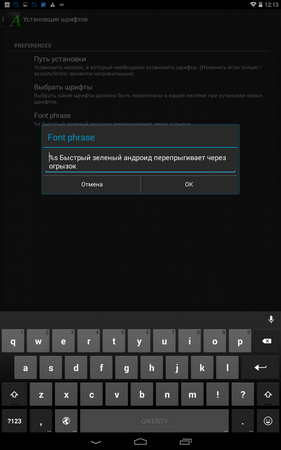

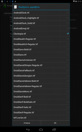

Настройка установщика шрифтов
Здесь указываем путь для установки кастомных шрифтов для Android, а также выбираем, какие именно «буквы» должны быть переписаны в системе. Ниже доступен предпросмотр устанавливаемого шрифта.
По мне так это дело только вредит, так как можно напороться на конфликт с кодировкой, хотя если делать нечего, можно и «приукрасить» ОС Android.

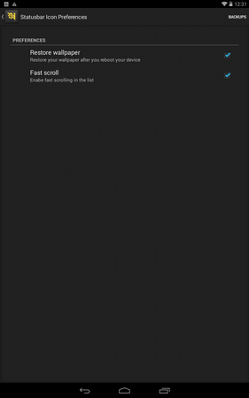

Настройка менеджера тем
Здесь можно восстанавливать ваши обои при каждой перезагрузке устройства, если новые не понравились. Если понравились, снимаете галку и все. Примитивно, но эффективно.

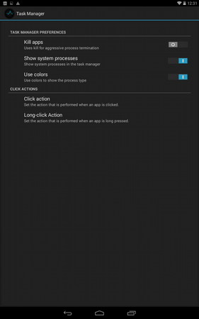

Настройка менеджера процессов
Активируем «жестокого убийцу» процессов (иначе говоря, принудительную остановку). Можно передвинуть ползунок и вовсе отключить отображение текущих процессов в программе или убрать для них «разноцветность».

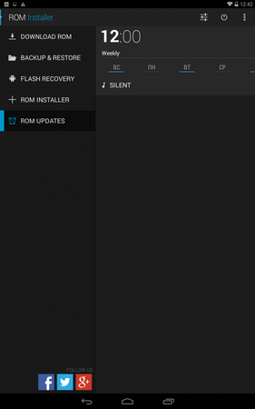

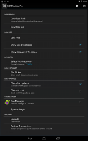

ROM-менеджер
Сия программа устанавливается отдельно и служит для всестороннего управления памятью гаджета. Можно разрешить установку приложений только на SD-карту, автоматически чистить их кэш, а также инсталлировать другие полезные программы.
Причем можно самостоятельно назначить время и день недели для обновления ПО, активировать flash recovery, сделать «бэкап» и восстановить приложения.
Что интересно, есть возможность подгружать сторонние программы, то есть не из Google Play, и устанавливать из zip-архива.

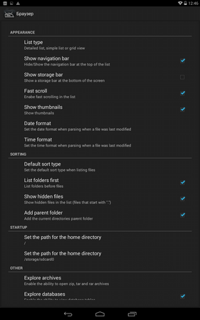

Root-браузер
Здесь все сводится к настройке отображения в диспетчере задач. Активируем скрытые файлы, скрываем панель навигации для удобства, можно выбрать формат даты или времени, или назначить домашнюю директорию по умолчанию. Все, как в любом себя уважающем Root Explorer.

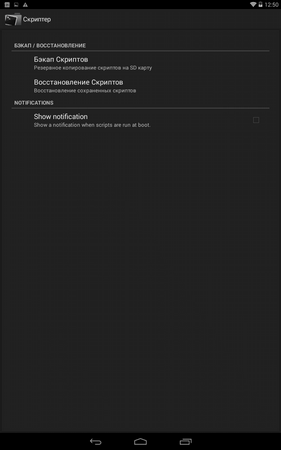

Настройки скриптера
Есть возможность сделать «бэкап» скриптов на SD-карту, а также восстановить их из резервной копии.

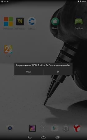

Terminal Emulator
А вот при попытке настроить эмулятор терминала появилось сообщение об ошибке, и приложение вылетело в трей. При этом при попытке повторить сие действие баг никуда не девался, а проявлялся каждый раз, как мы тапали по иконке.
Вот, собственно, и все настройки. Конечно, их меньше, чем у того же 3С Toolbox, однако большинство из них по делу, а некоторые (например, настройки DNS Changer) не встретишь и у конкурента.
Что ж, пока все радует, если не считать бага с терминалом.

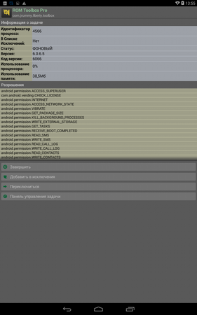

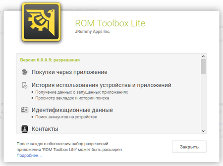

Как и полагается, программа потребляет предельно мало – 38.5 Мбайт при нулевой нагрузке на CPU в состоянии покоя. Зато вот разрешений ROM Toolbox требует массу, что и неудивительно.
Работа с SMS немного настораживает, однако это можно отнести к очистке мусора, которая подразумевает удаление сообщений. Доступ есть и ничего не попишешь.
