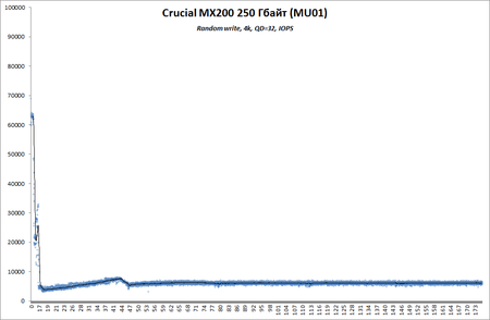

Crucial MX200 250 Гбайт (CT250MX200SSD1)
Удивлены? Я тоже. Достаточно неожиданно, но MX200, занимая более высокую позицию и будучи построенным на контроллере, как считается, более производительного класса, а также оснащенный режимом «ускоренной» записи, показывает значительную потерю быстродействия, тогда как более дешевый BX100 не теряет ничего вообще.
Такова особенность MX200: его не стоит заполнять данными «до предела», иначе DWA не включается вообще и общий уровень быстродействия устройства оказывается ниже.
Интересная картина наблюдается, если производить запись на накопитель, состояние которого было приведено к «заводскому» – выполнена команда SE: при непрерывной линейной записи MX200 выделяет под DWA ограниченный объем – около 5% (или в данном случае 11-12 Гбайт), а при случайной мелкоблочной записи более-менее быстро удается записать только около 17 Гбайт.
На первый взгляд это отличается от той картины, что которую демонстрировали представители Micron, однако на это надо смотреть шире: DWA работает на накопителе, который находится в уже «использованном» состоянии. После выполнения SE на него был записан объем данных, соответствующих, как минимум, одному его объему, и по всему массиву ячеек была выполнена команда TRIM. Иначе говоря: обычное рабочее состояние накопителя.
В этом случае картина полностью соответствует заявленной: приблизительно до 120 Гбайт данных пишется на максимальной скорости благодаря DWA. Затем происходит переключение в обычный режим и в нем запись доходит примерно до 150 Гбайт. После – еще одна ступенька: контроллер, попутно с непрерывной записью, занят консолидацией ранее записанных данных. В этом, третьем, режиме объем записи доходит приблизительно до 280 Гбайт (что, кстати, больше объема накопителя, быстродействия контроллера некоторое время хватает для упреждающей расчистки).
А если нет поддержки TRIM (а мы ее отключили) наблюдается типичная для потребительской модели SSD картина вхождения в «устоявшееся» состояние – примерно 12 000 IOPS на операциях случайной мелкоблочной записи.
