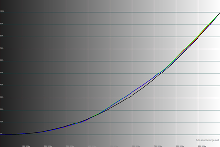

Гамма-кривые настроены хорошо. Отклонения от референса почти не выражены. Изображение не будет иметь проблем с насыщенностью.

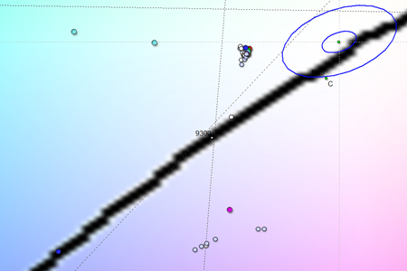

Цветовой охват соответствует стандарту sRGB и имеет лишь минимальные отклонения. Это хорошо скажется на цветопередаче.

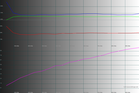

Точки серого клина расположены с разбросом и далековато от DeltaE<10. Паразитные оттенки могут присутствовать.
Цветовая температура стабильна, но выше 7500К, что далековато от референса 6500К. Изображение может немного холодить.
Настройку цветов можно назвать средней. Все каналы ведут себя стабильно, но расположены не достаточно близко друг к другу.

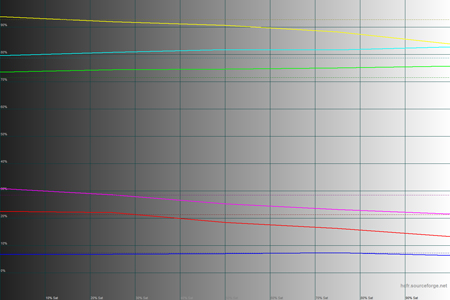

Зависимость между яркостью и насыщенностью цветов не выражена.

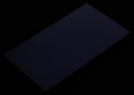

На черном фоне дела с равномерностью подсветки обстоят хорошо. Нигде не видно сильно пересвеченных областей. Под углами изображение светлеет, уходит в основном в серые и синие оттенки. Этот эффект присущ многим экранам, но на флагмане он мог бы быть выражен поменьше.

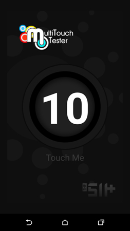

Экран оснащен защитным стеклом и по всей видимости не имеет воздушной прослойки. Сенсор поддерживает до десяти одновременных нажатий. Он достаточно чувствительный, работает точно и без сбоев. Олеофобное покрытие есть и очень хорошее – отпечатки стираются очень быстро, а палец скользит хорошо.
