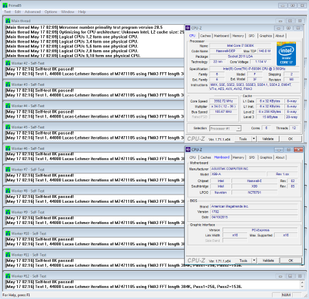

При использовании CPU Strap 100 МГц материнская плата смогла разогнать процессор до 105.67 МГц:
Результат чуть выше, чем у Sabertooth X99, и в пределах погрешностей уступает результату разгона ASRock X99 Extreme6. Касаемо поведения при переразгоне каких-либо проблем не возникло, использовать ClearCMOS не пришлось.

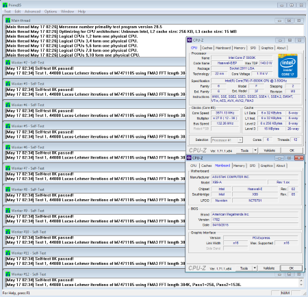

При использовании CPU Strap 125 МГц материнская плата разогнала процессор до 132.26 МГц:
В пределах погрешностей, результат разгона выше, чем у протестированных ранее Sabertooth X99 и X99 Extreme6, но разница не принципиальна. Судя по всему, это действительно +- потенциал процессора, который материнские платы без проблем реализуют.

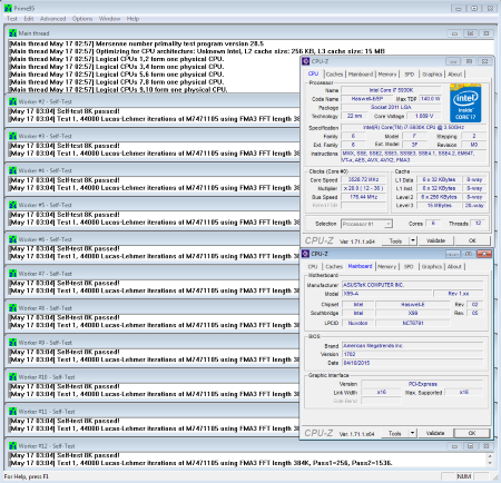

При использовании CPU Strap 167 МГц результат разгона составил 176.44 МГц:
Как и в случае ранее, на фоне Sabertooth X99 ничего нового, результаты плат сопоставимы.

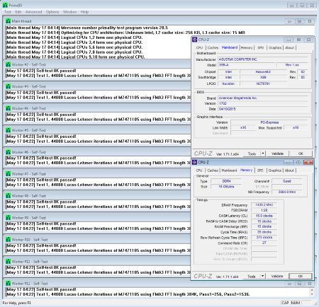

Для проверки способностей к разгону оперативной памяти использовалось две стадии, первая – возможность использования максимального коэффициента умножения (в данном случае, х28) без использования множителей CPU Strap. Вторая стадия – проверка на максимальный разгон. Собственно, потенциал комплекта памяти уже изучен ранее, так что приблизительный уровень результатов, на который можно рассчитывать, понятен.
При множителе частоты работы памяти x28 особой «прытью» материнская плата не отличилась, проблемы с разгоном начались едва стоило превысить базовую частоту 102 МГц. Итого, результат разгона памяти в таком режиме составил 2860 МГц против 2890 МГц у Sabertooth X99:
В целом, 30 МГц разницы – не такая и малая цифра.
Зато, в тесте на максимальный разгон материнская плата не подвела, показав результат 3162 МГц:
Собственно, в обзоре самого комплекта памяти удалось достичь результата 3160 МГц, так что, можно сказать, что результат повторен, и потенциал комплекта памяти раскрыт.

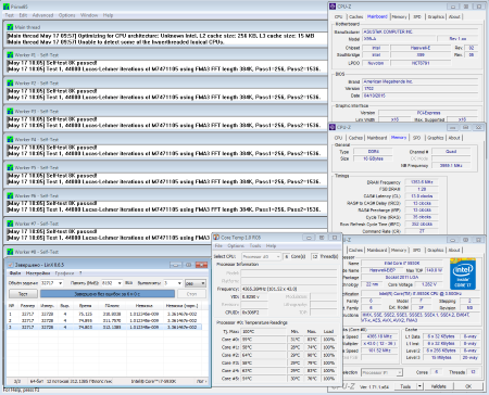

Возможности процессора были подробно изучены ранее, в случае же с тестированием материнской платы было решено использовать комплексный разгон, с множителем частоты работы памяти х26.66, а также с множителем частоты CPU Cache x39. Итого, процессору покорилась отметка в 4365 МГц:
На мой взгляд, очень даже неплохой результат, да и цифры производительности хороши.
