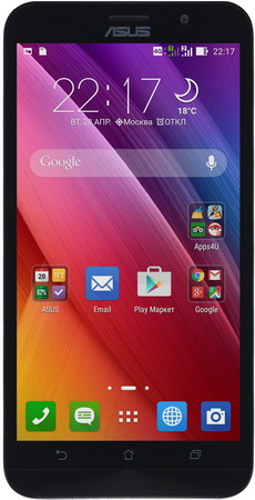

Внешность тестируемого экземпляра смартфона выполнена в благородных черных и темно-серых тонах. Вот так он выглядит во включенном состоянии:
Компоновка лицевой стороны аппарата вполне типовая. Сверху расположены, как обычно, следующие элементы: разговорный динамик, фронтальная камера, датчики приближения и освещения, а также светодиод уведомлений. Датчики приближения и освещения увидеть очень сложно: они очень темные и сливаются с фоном. Решетка разговорного динамика слегка утоплена (следовательно, со временем там может накапливаться пыль).
Под экраном находятся три сенсорные кнопки. Они получили «зеркальную» поверхность, и их заметность сильно зависит от того, что в них отражается: яркие предметы или темные. К сожалению, никакой подсветки здесь нет (несколько странное решение производителя, не правда ли?). Правда, после некоторого привыкания начинаешь уже интуитивно нажимать на эти кнопки, правильно попадая на них даже в темноте. Но первоначально отсутствие подсветки не радует.

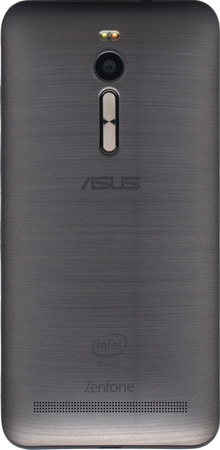

Теперь посмотрим на обратную сторону смартфона, которая, в отличие от лицевой стороны, сильно отличается от наиболее ходовых вариантов компоновки:
Здесь мы видим (сверху вниз): сдвоенную вспышку, основную (тыловую) камеру, «качельку» регулировки громкости, логотип производителя (ASUS), логотип производителя процессора (Intel), обозначение принадлежности смартфона к серии (ZenFone) и в самом низу – отверстия «громкого» динамика.
На фотографии кажется, что у «качельки» громкости посередине идет темная полоса. На самом деле это только оптический эффект из-за отражения источника света на рельефной поверхности «качельки». Рельеф представляет собой концентрические окружности с высотой ~0.1-0.2 мм.
Задняя крышка пластиковая, но очень естественно имитирует «ошкуренный» металл. Она получила округлую форму и сужается по толщине к краям. Мне такое решение понравилось.

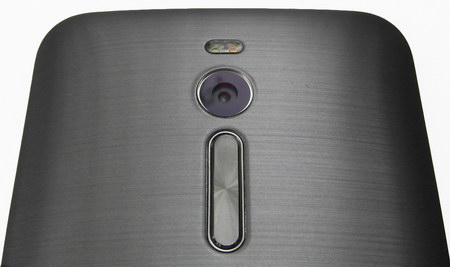

А теперь – о том, что не понравилось. У задней крышки есть кольцеобразное утолщение вокруг тыловой камеры, которое, видимо, должно предохранять ее окошко от царапин, когда пользователь кладет смартфон на стол камерой вниз. Но беда в том, что высоты этого утолщения недостаточно для выполнения защитной функции. Окошко камеры все равно будет соприкасаться с поверхностью стола и рано или поздно будет испорчено. А это обидно, поскольку, как покажут испытания камеры, она обеспечивает очень приличное качество и испортить ее будет жалко.
Вариантов предотвращения этой беды два: либо приобрести защитный чехол, либо класть смартфон на что-то мягкое (я во время тестирования клал на «пупырчатый» полиэтилен, обычно используемый для упаковки крупной техники).
Вернемся к остальным элементам декора тыловой стороны смартфона. Упомянутая выше «качелька» регулировки громкости расположена у нашего героя не на боковой грани (как у большинства аппаратов), а на задней панели под камерой. Кстати, аналогичное решение применила и компания LG в своем «кожаном» флагмане G4. Такое решение может кому-то понравиться, а кому-то и нет. Проблем с нажатием «качельки» на ощупь не возникает. Но нажать ее, когда гаджет лежит на столе, не получится – его обязательно придется поднять и взять в руки.

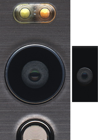

Теперь обратите внимание на вспышку тыловой камеры. Она сдвоенная, причем светофильтры на двух светодиодах вспышки разных оттенков: один – нейтральный, а другой – «теплый». Это может приблизить цветопередачу снимков к естественной.
Если посмотреть на окошко тыловой камеры так, чтобы в нем отражались светлые предметы, то заметно, что отражение отличается голубоватым оттенком:
Это верный признак того, что окошко с антибликовым покрытием.
Рассмотрим камеры (тыловую – слева, и фронтальную - справа) в увеличенном виде:
На представленном снимке камеры изображены в одном масштабе. Заметно, что линза тыловой камеры крупнее фронтальной; и, судя по цветным отражениям окружающих предметов в линзах камер, они снабжены антибликовым покрытием.

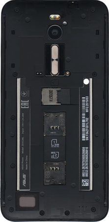

Задняя крышка смартфона держится на обычных защелках, но очень прочно. В связи с этим для ее снятия приходится приложить заметное усилие, но применения стороннего инструмента не требуется. Теперь снимем крышку и заглянем внутрь.
Здесь мы видим интересную конструкцию. На фотографии заметны бока аккумулятора, но его середина загорожена частью конструктива смартфона, используемой для вставки «симок» и карты памяти. Кстати, обе SIM-карты типоразмера «микро-СИМ».
По этой причине можно записать в конструкцию один плюс и один минус. Первый состоит в возможности «горячей» замены SIM-карт и карты памяти. А второй – в невозможности самостоятельной замены аккумулятора, поскольку для этого придется откручивать очень много винтов, включая и тот, который заклеен гарантийной наклейкой-пломбой. Кстати, обратите внимание, что на этой фотографии не видно кнопки включении/выключения. А все потому, что она закреплена на задней крышке и снялась вместе с ней.
Теперь посмотрим на решетку «громкого» динамика в нижней части снимка. Заметно, что решетка только одна. Значит, стереозвука здесь не будет, только моно. Ну а стереозвук можно будет услышать лишь в наушниках.
