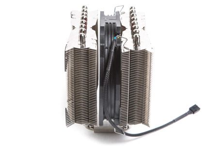

В процессе измерений радиаторы будут протестированы с одним вентилятором, установленным между секциями. При подобной установке у вертушки может возникнуть проблема с забором холодного воздуха. Получается так, что горячий воздух будет забираться с первой секции, и им же будет обдуваться вторая.
Эффективность охлаждения в таком режиме будет зависеть от производительности конкретной модели вентилятора, но в целом подобный режим является пригодным для эксплуатации.

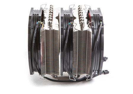

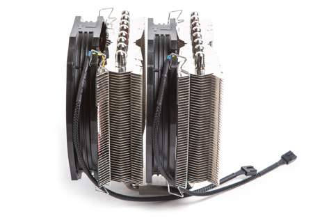

Разумеется, далее количество используемых вертушек будет увеличено до двух. Это уже стандартный режим для двухсекционного радиатора.

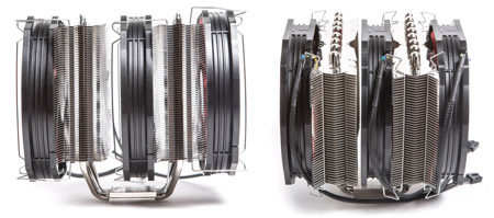

И, наконец, последним режимом тестирования будет проверка радиаторов с тремя вентиляторами. Теоретически при таком использовании следует ожидать повышения уровня шума, но, с другой стороны, на низких оборотах это может обеспечить лучший продув секций. Так, станет ли третий лишним?

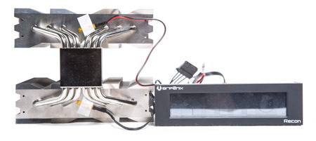

Дополнительно к нижним пластинам двух секций радиатора приклеен термодатчик для измерения температур соответствующих секций. Цель этого – создание более полного представления о производительности системы охлаждения в разных режимах.
Поскольку разбирать стенд, присоединяя к нему дополнительные термодатчики, занятие весьма утомительное, в ходе испытаний будет использоваться реобас BitFenix Recon.

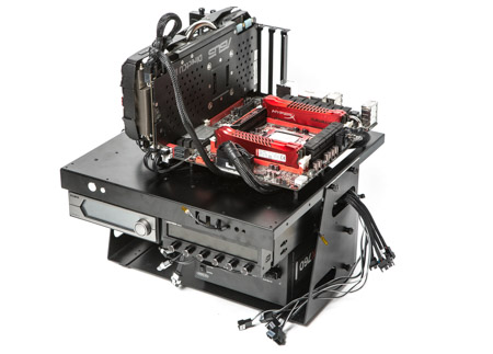

Тестовый стенд, методика тестирования и ПО
Конфигурация:
- Материнская плата: ASUS Rampage IV Gene, LGA 2011, X79, mATX, BIOS 4903;
- Процессор: Intel Core i7-4960X, 6/12 4.0 ГГц, 1.17 В;
- Система охлаждения процессора:
- Thermalright SilverArrow IB-E;
- Ice Hammer IH-Thor;
- Термоинтерфейс: Arctic Cooling MX-4;
- Оперативная память: Kingston KHX24C11T3K2/16X, 4 x 8 Гбайт, 2400 МГц, 11-13-14-32 t1;
- Видеокарта: ASUS GeForce GTX 780 DirectCU II 3 Гбайта;
- Накопитель SSD: OCZ Vertex 3, 60 Гбайт;
- Блок питания: Corsair AX760, 760 Ватт, 80Plus Platinum (терморегулируемый вентилятор);
- Реобас:
- Lamptron FC5 V3;
- Zalman ZM-MFC3 (управление PWM вентиляторами, мониторинг энергопотребления);
- Корпус: открытый стенд Lian Li PC-T60B (модернизированный).
В составе тестового стенда используется блок питания Corsair AX760 мощностью 760 Ватт с сертификатом качества 80Plus Platinum. Он отличается высоким уровнем КПД и очень высоким уровнем надежности. За охлаждение БП отвечает терморегулируемый вентилятор, который находится в состоянии покоя до того момента, пока нагрузка не превысит 450 Ватт. В процессе тестирования вентилятор Corsair AX760 оставался абсолютно бесшумным, никак не влияя на показатели уровня звукового давления.

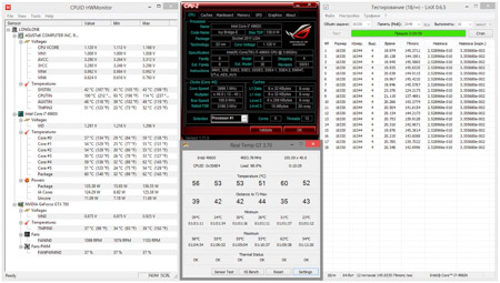

Нагрев процессора происходил при помощи программы LinX 0.6.5 с объемом задачи 16 330 Мбайт в течение 10 минут для каждого режима. Для корректности данных между каждым режимом тестирования делалась пятиминутная пауза, во время которой система охлаждения достигала первоначальной температуры (состояние покоя).
За мониторинг системы отвечали:
- RealTemp GT 3.70;
- CPU-Z v1.71.0;
- CPUID HWMonitor 1.25.
Для наглядности используемые программы объединены в таблицу:
| Нагрев CPU |
| Мониторинг температуры CPU |
| Дополнительный мониторинг CPU и системы, контроль напряжения и частоты CPU |
