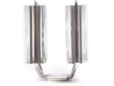

Система охлаждения Ice Hammer IH-Thor уже побывала в лаборатории более года назад и оставила очень хорошее впечатление. Пожалуй, это один из самых доступных на отечественном рынке суперкулеров. Ни для кого не секрет, что к его созданию приложили руку инженеры компании Thermalright.

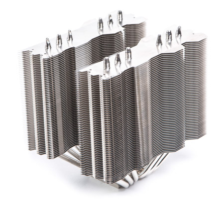

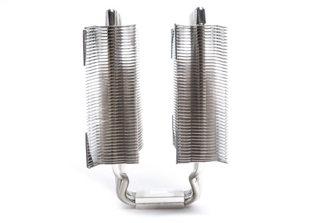

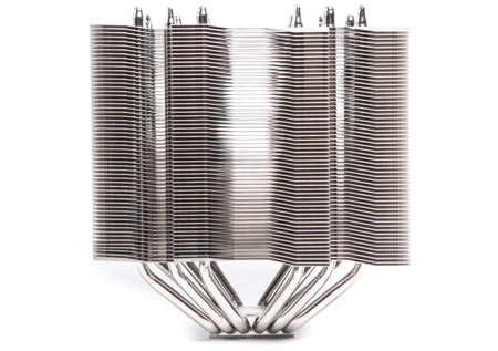

Сам радиатор получился довольно массивным (а если точнее – широким), его габариты без установленных вентиляторов составляют 123.0 х 147.0 x 160.0 мм. Из-за такой ширины при сборке системы может возникнуть несовместимость с модулями оперативной памяти с высокими радиаторами. А из присутствующих на рынке решений на сегодняшний день с IH-Thor может помериться в размерах только Noctua D15.
Внешне Ice Hammer IH-Thor напоминает первую версию «Серебряной стрелы», на нем даже используются идентичные скобы для крепления вентиляторов. Но масса кулера внушительнее – 800 г.

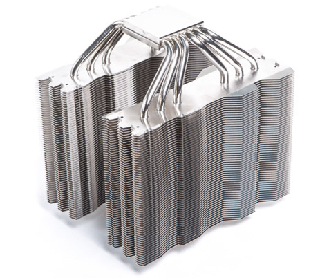

В состав конструкции системы охлаждения входит шесть медных никелированных тепловых трубок U-образной формы, их диаметр 6 мм. Тепловые трубки разбиты по секциям на две тройки.
Подобная особенность строения Ice Hammer IH-Thor должна способствовать равномерной теплоотдаче, поскольку трубки находятся по направлению воздушного потока вентилятора.
Каждая секция насчитывает по 58 алюминиевых и довольно широких пластин. Суммарное количество ребер в обеих секциях равно 116 штук. Из-за подобных инженерных решений габариты радиатора не назовешь скромными, но благодаря этому площадь рассеивания составляет ~11 500 см2.
Здесь стоит отметить одну важную особенность конструкции Ice Hammer IH-Thor – расстояние между секциями радиатора большое и равно 36 мм.
С одной стороны, удаленная от крыльчатки среднего вентилятора секция должна сделать систему охлаждения более тихой. Ведь ни для кого не секрет, что расположенные перед (или после) вертушкой радиатор или решетка корпуса создают лишние завихрения, а, следовательно, и лишний шум.
С другой – при использовании одного вентилятора между секциями с большим расстоянием друг от друга он, забирая воздух, не сможет отвести тепло от первой секции должным образом.

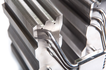

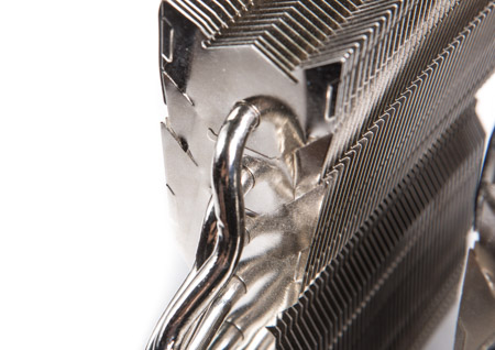

Расстояние между ребрами равно 2.0 мм, толщина – 0.4 мм. Они нанизаны на тепловые трубки и очень плотно сидят на них. По примеру Thermalright пайка между пластинами и тепловыми трубками не используется.
Ребра радиатора получили немного загнутые в разные стороны края – это должно позволить улучшить теплоотдачу.

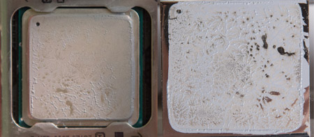

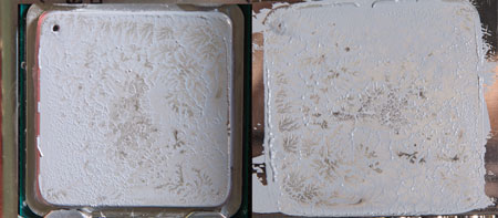

Благодаря хорошему прижиму и ровной поверхности отпечаток идеальный.

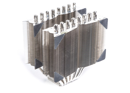

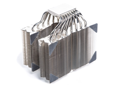

Теперь остается лишь рассказать о последнем участнике тестирования – Thermalright SilverArrow IB-E. Третья версия «Серебряной стрелы» является одним из самых совместимых суперкулеров.

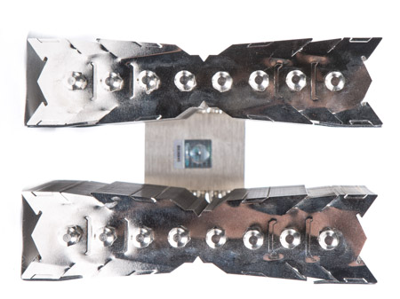

Несмотря на то, что над обоими радиаторами работали практически одни и те же люди, они сильно отличаются. Ширина Thermalright SilverArrow IB-E меньше, но при этом он длиннее на 31 мм. Правда, это не мешает ему оставлять открытым верхний слот PCI Express благодаря смещенным в сторону тепловым трубкам. Масса кулера Thermalright меньше – всего 750 г, оппонент тяжелее на 50 г.

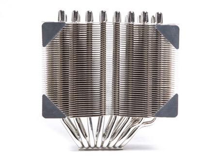

Еще одним важным отличием является восьмерка медных никелированных тепловых трубок U-образной формы, которые проходят через основание, где пропаяны. Их диаметр 6 мм.
Сами трубки получили необычный изгиб, они смещены немного в сторону относительно основания, но при этом в радиаторе находятся на одинаковом расстоянии друг от друга. На такой шаг разработчики пошли ради того, чтобы кулер не перекрывал верхний слот PCI Express на материнской плате.
Каждая секция насчитывает 45 алюминиевых пластин с никелированным покрытием, всего же в состав радиатора входит 90 ребер.
Площадь рассеивания получившейся конструкции равна 10 000 см2, что намного меньше, чем у оппонента. Расстояние между секциями у Thermalright SilverArrow IB-E всего 29 мм.
Это должно способствовать хорошему отводу тепла от первой секции при использовании одного вентилятора. Но существует вероятность появления лишних завихрений и, как следствие, чуть более высокого уровня шума.
Хотя если присмотреться внимательнее, можно увидеть небольшой вырез вглубь секции. Это немного отдалит внутреннюю сторону от крыльчатки среднего вентилятора и снизит вероятность возникновения лишних завихрений воздушного потока.
Сами ребра нанизаны на восемь тепловых трубок, они надежно и крепко зафиксированы на них. По этой причине пайка в соединении не применяется. Расстояние между ними равно 2.1 мм, толщина одной пластины – 0.4 мм.
Края ребер немного загнуты в разные стороны. С одной стороны вверх, с другой – вниз, что теоретически должно направлять и упорядочивать воздушный поток, а также способствовать лучшей отдаче тепла.
Отпечаток у «Серебряной стрелы» довольно хороший.
