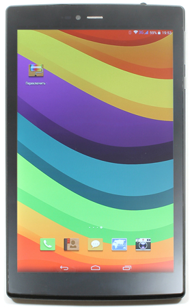

DEXP Ursus 8X 4G оснащен восьмидюймовым экраном с матрицей типа IPS и разрешением 1280 x 800 точек. Плотность пикселей составляет 188 ppi, соотношение сторон экрана – 16:9. Скромные, но для большинства людей достаточные параметры.
Картинка на экране насыщенная и четкая, цвета выглядят сочными. Черный цвет визуально воспринимается достаточно глубоким.
Из-за среднего разрешения экрана плотность пикселей получилась не очень высокой. Но диагональ дисплея здесь небольшая и увидеть структуру изображения в данном случае можно, но трудно. Визуально никаких серьезных претензий к дисплею нет. Посмотрим, что покажут тесты.

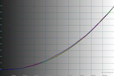

Гамма-кривые настроены очень хорошо. Отклонения от «референса» почти не выражены. У изображения не будет проблем с насыщенностью.

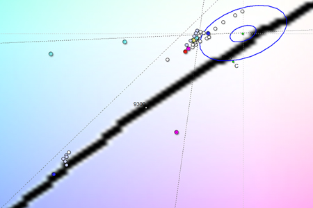

Цветовой охват не соответствует стандарту sRGB. Это отрицательно скажется на цветопередаче.

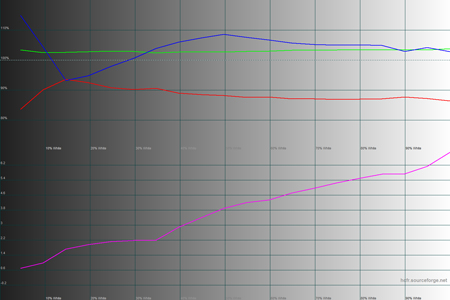

Некоторые точки серого клина расположены с разбросом и далековато от DeltaE<10. Паразитные оттенки могут присутствовать.

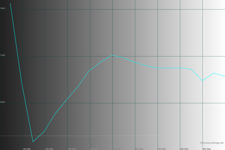

Цветовая температура ведет себя не очень стабильно. В среднем значении она приближена к 7000К, что не очень далеко от «референса» 6500К. Изображение может немного холодить.
Настройку цветов можно назвать средней. Все каналы ведут себя недостаточно стабильно и расположены далековато друг от друга.

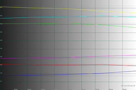

Зависимость между яркостью и насыщенностью цветов не выражена.

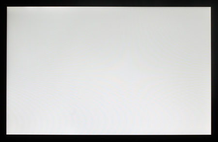

Равномерность подсветки на белом фоне у экрана нормальная. Темные области не выражены. Белый цвет не отдает сторонними оттенками.

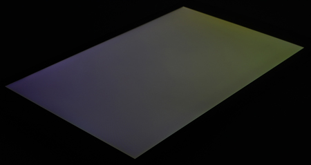

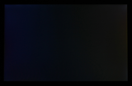

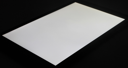

На черном фоне дела с равномерностью подсветки обстоят хорошо, нигде не видно сильно пересвеченных областей. Под углами изображение светлеет, уходит в основном в серые, фиолетовые и синие оттенки, но этот эффект присущ многим экранам IPS.
Цветное изображение не искажается, а цвета не инвертируются. Но общее падение контрастности и яркости изображения под углами заметно. Наблюдаются те же оттенки, что и на черном цвете.

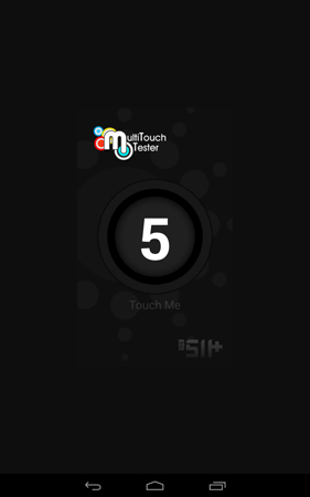

Экран оснащен двойным закаленным стеклом и, по всей видимости, без воздушной прослойки. Сенсор поддерживает до пяти одновременных нажатий. Он достаточно чувствительный, работает точно и без сбоев.
