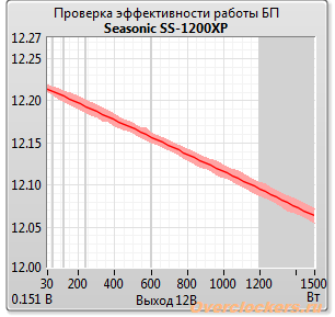

Выход 12 вольт
Нагрузка 1.5 кВт и напряжение практически не меняется.

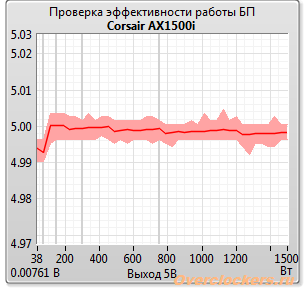

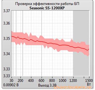

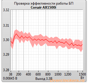

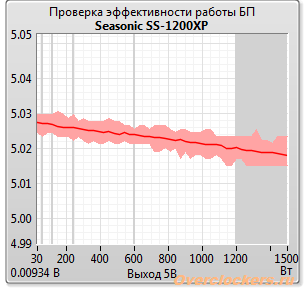

Выход 5 вольт
Выход 3.3 вольта
Приведенные графики повторяют рассмотренную ранее комплексную нагрузочную характеристику. Данный блок питания формирует практически идеальные выходные уровни.

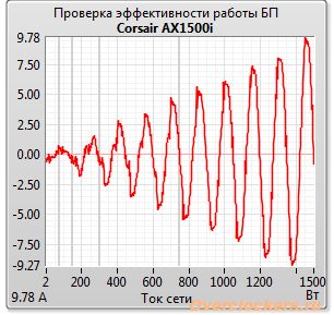

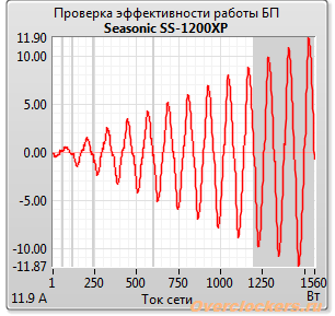

Ток потребления сети
Форма тока потребления напоминает синусоидальную практически в самом начале графика, в дальнейшем ее качество только улучшается. Подробнее форма тока будет рассмотрена в следующем пункте испытаний.

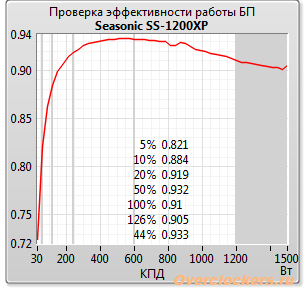

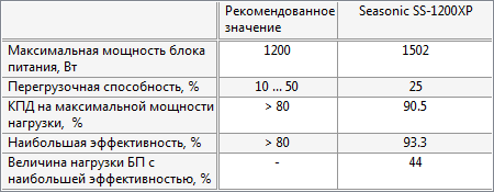

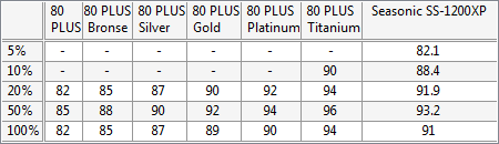

КПД
Эффективность в табличном представлении, все численные данные представлены в процентах:
Данный блок питания номинирован производителем как «80Plus Platinum», что выполняется.
При прохождении сертификации 80Plus на блоке питания создаются исключительно «рафинированные» условия загрузки выходов – по всем выходам подключается строго оптимальная (равномерная) нагрузка. При выполнении данного исследования эмулируется реальная ситуация у конечного пользователя, поэтому отличия в результатах 0.3-0.5% вполне ожидаемы.
Перегрузочная способность.
Тестовый стенд не может обеспечить мощность нагрузки выше 1500 Вт, поэтому БП был протестирован лишь до 1500 Вт. Эту нагрузку он выдержал, что позволяет предположить, что герой обзора способен на большее.

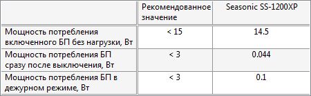

Фоновое потребление
Компьютерный блок питания не идеальный источник и потребляет некоторую мощность под собственные нужды. Во включенном состоянии основная часть тратится на обеспечение активной системы охлаждения, а в выключенном, дежурном режиме, на сохранение устойчивости работы преобразователя. Чем ниже фоновое потребление, тем меньше электроэнергии будет расходовать компьютер.
В отключенном состоянии БП потребляет 0.1 Вт, и эту величину вряд ли стоит учитывать даже при постоянном подключении БП к сети.

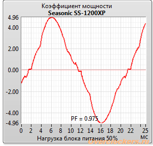

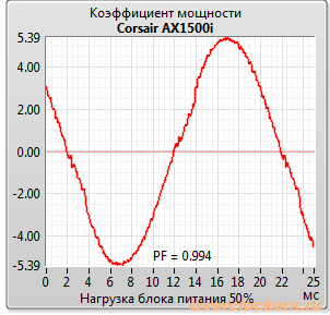

Коэффициент мощности
Не сказал бы, что существует какая-то особая польза в исследовании данной характеристики блока питания. При достаточно высоком значении коэффициента мощности его дальнейшее улучшение представляет совсем низкую ценность. Сертификация 80+ характеризует коэффициент мощности величиной не менее 0.9 (0.95) только при половинной мощности нагрузки, что и выполняется при исследовании.
От полноценной синусоиды данный сигнал отличает лишь небольшая «шероховатость» из-за помех преобразования, наводимая обратно в сеть, и некоторое искажение формы. Впрочем, это уже придирки, PF высок (0.975) и этого более чем сверх достаточно.

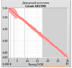

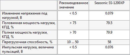

Нагрузочная характеристика:
Хорошая перегрузочная способность, малое изменение уровня, низкие пульсации.

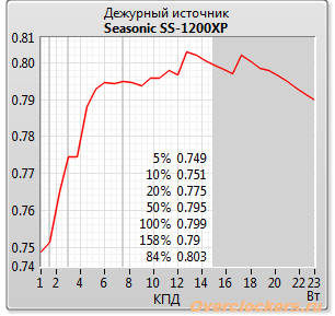

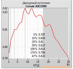

КПД
Данный источник демонстрирует неплохие данные, перегрузочная способность в 1.6 раза при общем КПД около 80%.
Импульсная нагрузка
Ничего необычного, хороший результат.
Численные данные очень хорошие, замечаний нет.

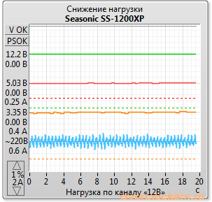

Высокоэффективный процессор
Процессоры совсем недавно получили возможность эффективно уходить в режим сна с крайне малым уровнем потребления. Обычный блок питания не рассчитан на столь значительный диапазон мощностей нагрузки и может не обеспечить должное качество стабилизации выходных напряжений. Поэтому в тесты введен ряд испытаний для проверки на совместимость с такими компьютерными системами.
Одна из «неприятностей», которая может произойти с БП – его отключение при сверхнизком токе потребления. В стандартах на блоки питания крайне низкое или полное отсутствие тока нагрузки объявляется нештатной ситуацией, и разрешают устройству отключаться. Но добавление новых процессорных систем сдвинуло рамки нижней границы тока потребления, и ряд БП оказался не в состоянии их обеспечить. Иначе говоря, на данный момент пока существуют модели двух классов – способных работать с низким током потребления и неспособных, отключающихся при снижении тока ниже порогового.

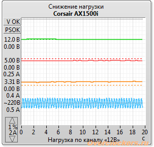

Первый тест состоит в постепенном уменьшении тока нагрузки на БП с «низких» (соответствует старым стандартам) до сверхнизких (новые редакции стандартов).
Никаких замечаний – и ток потребления сети, и выходные напряжения не меняются. Хотя ток потребления из сети напоминает «чечетку» (и снова придирки).

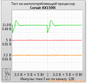

Импульсная характеристика:
Блок питания очень хорошо реагирует на импульсное воздействие. Точнее, его качество работы совсем не зависит от уровня нагрузки его выходов – посмотрите ранее приведенный тест на импульсное воздействие, полное соответствие. У данного БП должна быть хорошая совместимость с Haswell.
