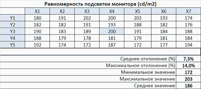

Равномерность подсветки монитора и цветовой температуры по полю экрана проверялась в 35 точках при установленной яркости дисплея в 200 нит. За основу всех подсчетов (отклонений) берутся данные из центральной точки.
Среднее отклонение от центральной точки составило 7.3%, а максимальное – 14%. Монитор показал результат заметно выше среднего, на уровне конкурирующей модели Samsung и 27-дюймового WQHD Eizo.

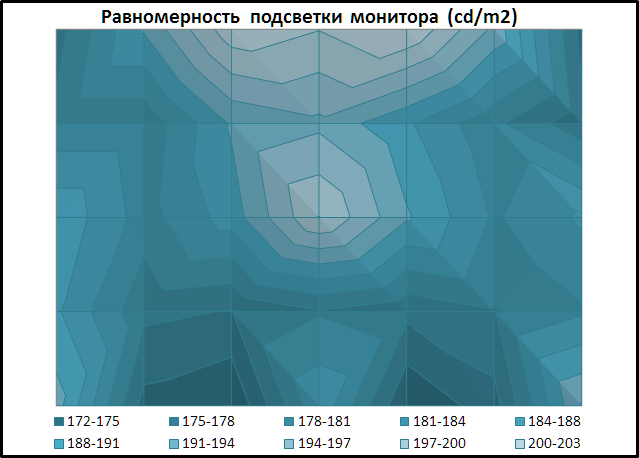

По представленной выше диаграмме поверхности можно наглядно увидеть, как сосредоточен уровень яркости по полю матрицы. Яркость в 200+ нит была зафиксирована в верхней части панели. Наиболее сильно затемнен верхний правый угол. Три оставшихся снижение яркости затрагивает не сильно. Минимум был обнаружен в двух точках внизу матрицы.
С учетом отсутствия какой-либо системы компенсации неравномерности подсветки (по крайней мере, заявленной) результат, повторюсь, хороший.

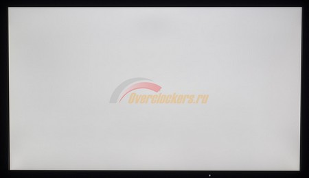

Представленная фотография белого фона (с заметной недодержкой) прекрасно демонстрирует все это вживую. При работе разница заметна, но, пожалуй, по другому рабочему параметру – равномерности цветовой температуры. О чем мы еще поговорим подробнее.

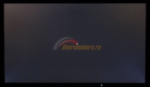

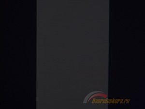

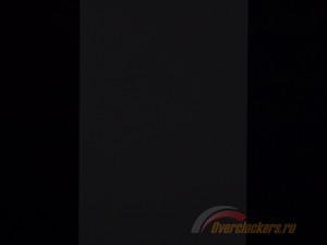

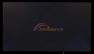

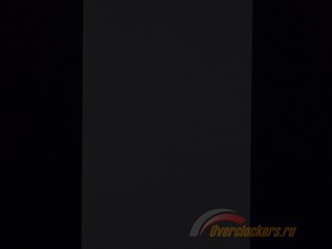

Теперь рассмотрим черный фон, оценив его равномерность по двум фотографиям с разной экспозицией, чтобы вы могли наглядно увидеть все проблемные зоны попавшего к нам в руки экземпляра. И тут Eizo EV3237 показал себя вполне неплохо. Если смотреть на первую фотографию, можно отметить хорошо видимые засветки в двух верхних углах со средним по степени проявления паразитным оттенком и две точечные засветки в двух нижних углах. В целом результат чуть лучше, чем у Samsung U32D970Q, но разница для многих окажется несущественной.
На самом же деле первая фотография – это очень хорошая цветовая и световая чувствительность матрицы фотоаппарата, и не более того. Для моих глаз все четыре засветки были явно меньше по своей силе.
Какого-то сильного дискомфорта подобный результат в ходе реальной работы создать не должен, особенно если осознавать, что реальность ближе ко второй фотографии. К тому же стоит помнить, что работать при полном отсутствии внешнего освещения – портить себе глаза. А при работе днем увидеть что-то подобное и вовсе не представляется возможным. Таковы особенности нашего зрения.
Куда вероятнее вы столкнетесь с Glow эффектом, от которого EV3237 (в отличие от аналогов на IGZO) не избавлен. Но это уже другая история, никак не относящаяся к равномерности подсветки. Могу дать лишь один совет – снижайте яркость до комфортного минимума. Тогда и засветки будут казаться меньше, да и Glow будет раздражать значительно реже.

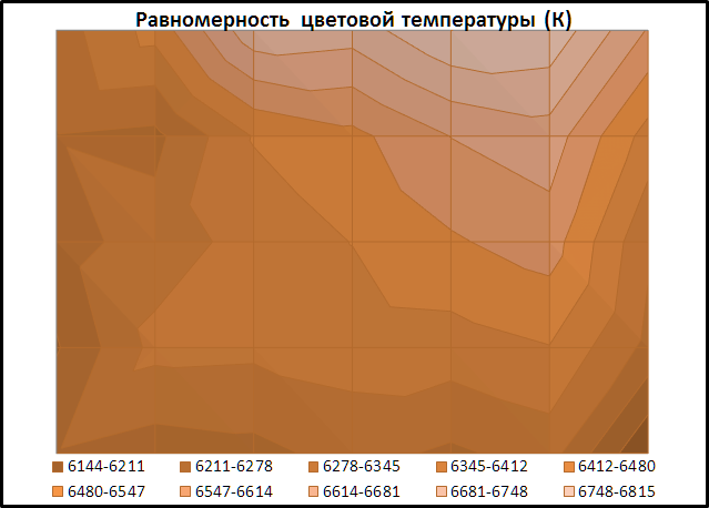

Теперь перейдем к рассмотрению равномерности цветовой температуры на всей площади экрана.

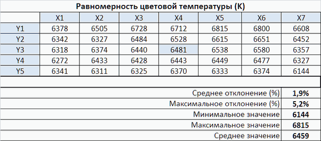

При тестировании использовались ручные настройки ЦТ для получения 6500K в центральной точке. Среднее отклонение – 1.9%, максимальное – 5.2%. Монитор в данной дисциплине продемонстрировал результат ниже среднего. Тут становится понятно, что никакой системы компенсации неравномерности подсветки в EV3237 точно нет, и по этому параметру он не конкурент более доступному и продвинутому с точки зрения технологий решению Samsung. Увы.
Полученный диапазон цветовой температуры составил 6144-6815 Кельвин, что более чем на 50 Кельвин больше стандартной разницы в 600K между граничными значениями, выявленными у большинства протестированных по нашей методике мониторов. Построенная диаграмма поверхности совсем не похожа на таковую по равномерности подсветки. Рисунок тут иной.
Основные проблемные области – нижняя левая часть экрана и верхняя правая. Именно при их сравнении в реальной работе в среде ОС (документы, веб-серфинг на сайтах со светлыми равномерными фонами) заметна существенная разница. Ощущения усиливает и разница в яркости между этими участками. Тут снова вспоминается стоимость EV3237 и возможности конкурентов в том же ценовом диапазоне. Хороших слов нет, одни эмоции.

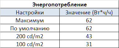

С настройками по умолчанию в режиме User 1/2, при которых была измерена светимость белого поля в 340 нит (возможный максимум), модель Eizo EV3237 потребляет ~62 Вт*ч/ч. Снижение яркости до 200 и 100 нит позволяет опустить первоначально полученное значение до 43 и 31 Вт*ч/ч соответственно. Результат ожидаемый.
Обычная W-LED подсветка существенно экономнее продвинутой GB-LED. Отсюда и разница в результатах при сравнении с Samsung U32D970Q.

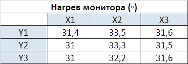

Температурный режим монитора после пяти часов беспрерывной работы (при температуре в помещении в 24 градуса) на разной яркости составил 31-33.5 градуса. Равномерность нагрева высокая. Подобный нагрев вас беспокоить не будет.

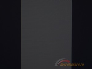

В мониторе Eizo EV3237 применена IPS матрица с полуматовой (или полуглянцевой – называйте, как хотите) рабочей поверхностью. Это одно из отличий от конкурентной IGZO панели. Из-за небольшой величины пикселей и возможностей используемой фотокамеры сделать качественный макроснимок не удалось, а поэтому пришлось ограничиться кропом.
Несмотря на то, что пиксели на фотографии далеки от «идеала чистоты», могу вас заверить – кристаллический эффект на EV3237 минимально возможный, а для многих он попросту будет отсутствовать. Более того – я впервые сталкиваюсь с IPS панелью с полуматовой поверхностью, у которой КЭ не проявляет себя даже при взгляде под углом (или просто смотря на экран сверху/снизу). Невероятно! Это одно из существенных отличий модели Eizo от конкурента на PLS матрице Samsung с расширенным цветовым охватом.
