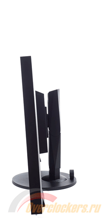

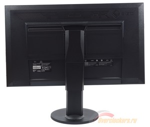

Изучаемый монитор отличается широкими эргономическими возможностями. Доступен наклон корпуса в пределах от -5 до +35 градусов, поворот на 344 градусов (далее срабатывает ограничитель и приходится крутить обратно) и изменение высоты на 139 мм от нижней точки. Портретный режим (Pivot) отсутствует, что довольно странно.
Причем, несмотря на его отсутствие, центровка экрана выполнена далеко от идеала. Металлические крепления корпуса к центральной колонне явно имеют свободный ход (а возможно они просто недостаточно жесткие), что выливается в две фотографии, продемонстрированные выше. Тут инженеры точно недоработали. В этом нет сомнений. Приходится постоянно ровнять на глаз…

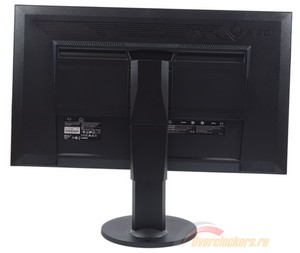

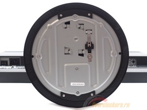

Основание подставки выполнено из металла и черного матового пластика по периметру. Все крепления металлические. Для удержания дисплея в одном положении применяется две крупные резиновые ножки, прикрученные к подставке с помощью двух пар винтов. Такой способ крепления я вижу впервые.

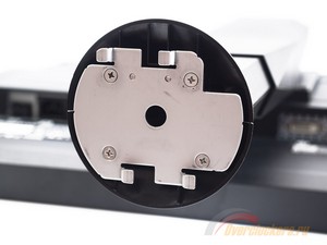

В новинку для меня было и крепление подставки в центральной колонне. Тут не применяются винты с накаткой, есть лишь некий механизм блокировки с помощью небольшой металлической полоски и четырех зацепов. Для освобождения подставки необходимо потащить на себя пластиковый фиксатор и выполнить поворот основания на ~10-15 градусов.

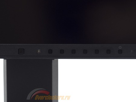

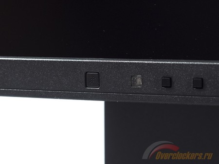

Управление монитором производится посредством семи физических клавиш (одной из которых является кнопка включения), расположенных правее центра нижней рамки – особенность всех мониторов Eizo. Пиктограммы, указывающие на действия - отсутствуют. Рядом находятся два датчика – освещенности и приближенности. По правую сторону разместился белый светодиод питания, который можно выключить через OSD Menu.
Управление дисплеем далеко от стандартного, здесь сказывается иная логика японских разработчиков. Начнем с далеко не самого удачного расположения клавиш – не строго по центру, ни справа, ни слева. Вторым пунктом проходит величина кнопок – она, на мой взгляд, явно недостаточна. Третье – несколько довольно важных разделов можно вывести, нажав одну строго определенную клавишу. Четвертое – в каждом из разделов для того, чтобы перейти на уровень ниже, необходимо выбрать пункт Return (возвращение), либо полностью убрать OSD Menu и зайти в него повторно.

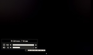

Важным же изменением в сравнение с ранее протестированным монитором EV2736WFS стал переход к экранным пиктограммам, благодаря которым теперь стало проще управлять монитором при отсутствии внешнего освещения. К тому же теперь каждая клавиша может выполнять разные действия – как на современных моделях других производителей. Анимация быстрая, отклик на клавиши практически моментальный, тормозов и “лагов” не замечено.
В итоге система управления удобна, но привыкнуть к логики инженеров Eizo все равно придется. Впрочем, EV3237 – это такой монитор, который можно настроить один раз и больше этим не заниматься. А если ваш случай несколько иной, а нажимать клавиши на корпусе нет желания – существует возможность установить ПО от Eizo и делать все тоже самое с компьютера с помощью мышки.

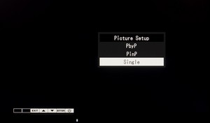

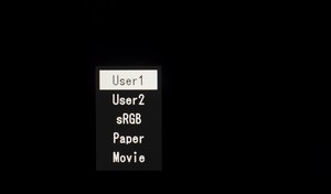

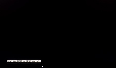

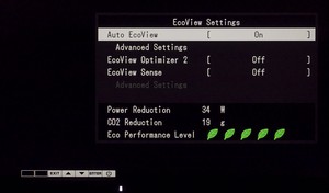

Итак, при нажатии одной из шести основных управляющих клавиш на экране возникает полоса с программными кнопками, ровно над физическими.

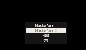

Среди быстрых настроек доступны следующие: переключение режимов изображения, выбор источника сигнала, включение PiP и PbP, изменение уровня яркости и громкости встроенной акустической системы.

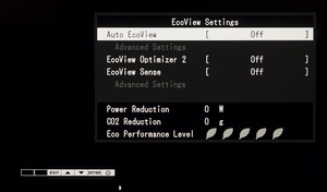

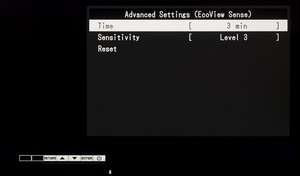

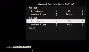

Отдельным пунктом идет управление датчиками и технологиями под общим названием EcoView. Тут вам предлагается возможность изменения поведения системы автоматической регулировки яркости, датчика приближенности и дается возможность активировать систему EcoView Optimizer 2 для дополнительного снижения энергопотребления.

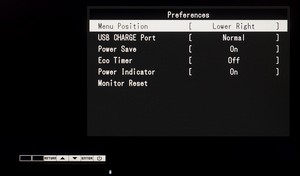

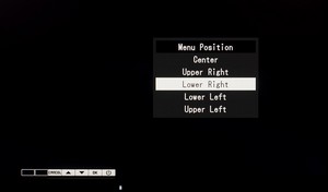

В следующем разделе Preferences сосредоточены прочие настройки, не относящиеся к выдаваемой картинке. Определение расположения меню, переключения режима работы одного из USB портов, включение Power Save и Eco Timer, отключение индикатора питания и сброс всех настроек к значениям по умолчанию – это все сосредоточенно именно здесь.

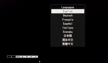

Для изменения языка локализации пользователю предоставлен отдельный раздел меню. Но русского вы здесь не увидите, несмотря на официальные поставки мониторов Eizo на территорию РФ и даже наличие русского языка в нескольких проспектах и инструкции по настройке.

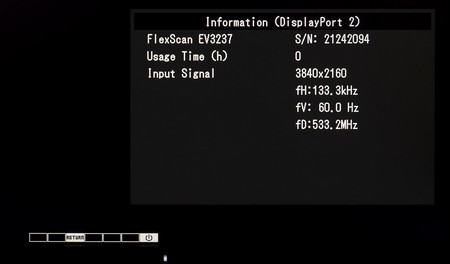

Последний раздел предоставляет основную информацию по монитору, а точнее: название серии и модели, серийный номер, наработка (в часах), источник сигнала, рабочее разрешение, частота вертикальной и горизонтальной разверток.
