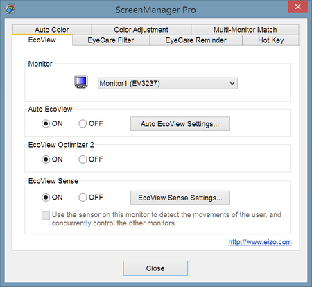

Теперь быстро пройдемся по возможностям программы Eizo ScreenManager Pro, которую можно скачать с официального сайта производителя. Для ее работы требуется подключение монитора через USB кабель (входит в комплект поставки) к ПК, после чего предоставляется полноценная возможность изменять все параметры встроенного OSD Menu и даже больше, но с помощью клавиатуры и мышки. Доступно, легко, быстро и наглядно.
Настраивайте технологию EcoView парой кликов мышки.

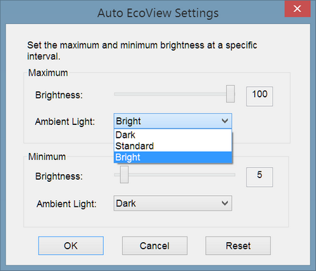

Для датчика автояркости можно установить минимальный и максимальной уровень яркости подсветки, а так же определить при каких условиях внешнего освещения этот уровень будет достигаться. Выбор не большой, но он есть.

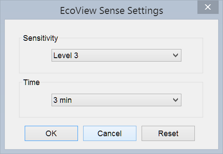

Отдельно настраивается датчик приближенности. Можно выбрать уровень чувствительности и время до отключения монитора в случае отсутствия пользователя.

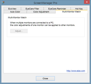

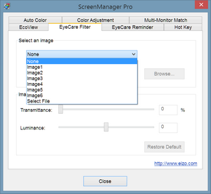

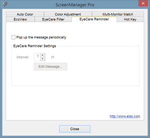

Следующие разделы предлагают активировать встроенные в ПО паттерны, имитирующие фактуру разных типов бумаг (удобно для режима Paper и просто для продолжительного чтения), включить систему напоминания о необходимости сделать перерыв в работе, назначить клавишу (или сочетание клавиш) для отключения монитора и установить перенос рабочих параметров на второй монитор Eizo при работе с двумя сразу.

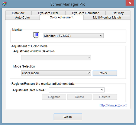

В Color Adjustment следует выбрать режим изображения.
Выставить все необходимые параметры ответственные за цветопередачу, четкость картинки и уровень разгона матрицы можно в дополнительной вкладке Color.

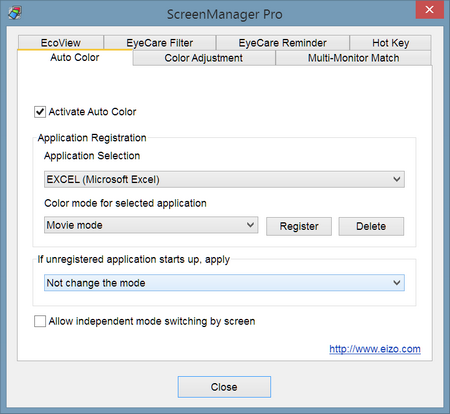

Для каждого из приложений можно назначить определенный режим изображения, активируемый в автоматическом режиме (моментально), а если настройки для приложения пользователем не определены – указать выполняемое действие. Собственно на этом все. Идем дальше.

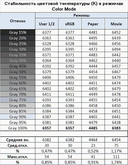

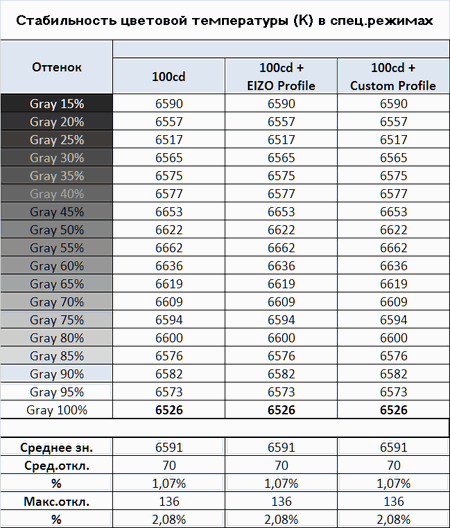

Продолжим изучение монитора Eizo EV3237, оценив стабильность цветовой температуры в стандартных и специальных режимах изображения.
Результаты данной таблицы представляют из себя отклонения точек серого клина по оси X. Вертикальную ось они не затрагивают, а поэтому оценить наличие паразитных оттенков возможно лишь по CIE диаграмме из подраздела “Гамма-кривые, баланс серого и результаты UDACT”.
Полученные результаты подтверждают, что высокие оценки баланса серого в тесте UDACT заслуженны. Отклонения минимальны и они подтверждают качественную заводскую настройку/калибровку (которая не заявлена) всех режимов.
Ручная настройка привела к увеличению отклонений более, чем в два раза. При этом результат остается все равно очень высоким. А применение различных профилей (просто сообщающих системе о различных рабочих параметрах монитора) ничего не меняет – так и должно быть.
