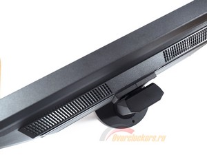

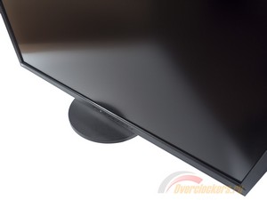

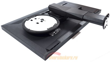

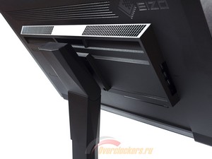

Из нововведений в новинке можно обратить внимание на скрытый шарнир, разделяющий центральную колонну на две половины. За счет него и происходит наклон корпуса назад/вперед, но теперь с изменением положения верхней части колонны.
Регулировка высоты теперь тоже выполнена по-иному – микролифт есть как между двумя частями колонны, так и во второй ее части. Это создает необходимость приложения определенных усилий при выборе положения, да и просто сама регулировка стала не такой плавной, как хотелось бы.

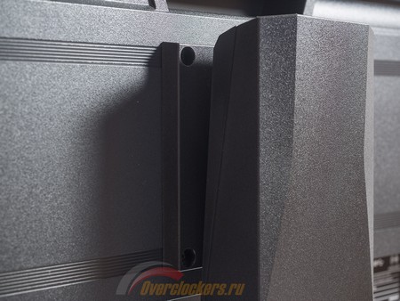

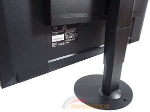

Центральная колонна крепится к корпусу за счет четырех винтов. Точно таким же образом можно прикрепить VESA-совместимый кронштейн стандарта 100x100 мм. Быстрого разъединения не предусмотрено. Металлические детали при такой плотной стыковке остаются практически незаметны – прямо как у некоторых мониторов HP.
В упаковке монитор находится в полусобранном виде. Пользователю будет необходимо присоединить подставку без применения подручного инструмента, подключить необходимые кабели и приступить к работе.

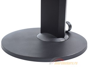

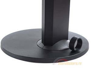

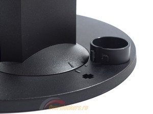

Небольшая для 31.5-дюймового монитора круглая подставка одной высоты сделана из черного матового пластика, слегка отличающегося по своей фактуре от корпуса устройства. Крепление центральной стойки слегка сдвинуто назад.

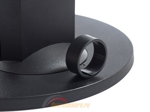

Как таковая система прокладки кабелей отсутствует. Вместо нее производитель предлагает воспользоваться пластиковым кольцом, прикрепляемым на подставке сзади центральной колонны. Толку от него мало, но хоть что-то.

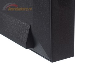

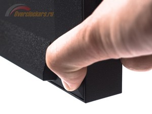

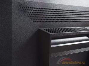

Если заняться придирками, то можно обнаружить, как вся задняя поверхность по периметру при нажатии на нее уходит вглубь корпуса на 1-1.5 мм. Тоже самое мы могли наблюдать с вами у модели EV2736WFS. Является ли это недоработкой инженеров Eizo – сомневаюсь. Вероятнее всего это техническая особенность. Иначе бы они ее давно уже исправили.

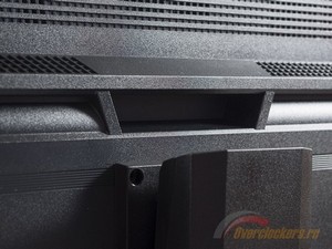

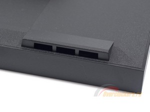

Корпус не изобилует вентиляционными отверстиями, но основная их часть расположена в его верхней части, в том числе и в месте утолщения. Все пластиковые формы вылиты идеально, прокраска равномерная, к обработке краев не придраться. Различные скрипы и хрусты сведены на нет. Скручиванию монитор не поддается и это неудивительно.

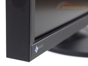

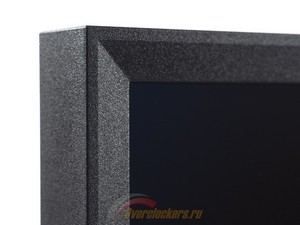

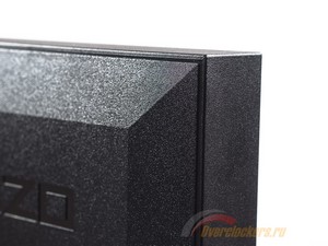

Верхние углы передней рамки скошены внутрь. Подобное я уже видел на каких-то дисплеях и с моей точки зрения это самое эффектное решение. А возможно оно еще и эффективное (от боковых засветок). Тут я могу лишь гадать на кофейной гуще.
Как итог, за качество используемых материалов монитор получает пять баллов, а вот за сборку, чтобы уж совсем не перехваливать, выставлю четыре с половиной из пяти все из-за тех самых придирок. Если же про них забыть, то сделан Eizo EV3237 просто превосходно.

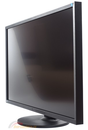

Использование полуматовой (полуглянцевой) поверхности матрицы подтверждает выше представленная фотография. Незаметный (или еле заметный) кристаллический эффект гарантирован.

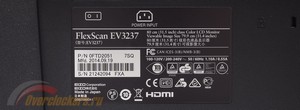

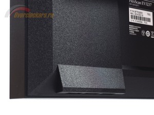

По двум наклейкам на корпусе можно узнать не только информацию, аналогичную указанной на коробке, но и дату производства – 19 сентября 2014 года. Ревизия монитора – 7SQ или FXA.
На корпусе Eizo EV3237 присутствуют два логотипа компании и указание на стандарт Energy Star.

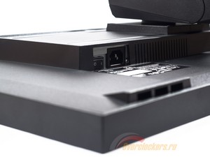

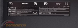

Разъемы для подключения находятся в задней части корпуса и ориентированы вниз. Среди них: гнездо питания, кнопка переключения питания, цифровые DVI-D, HDMI, два Display Port, USB вход, аудиовход.

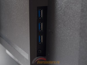

Три разъема USB 3.0 для подключения периферии и Audio-Out расположились так же в задней части, но в отдельном блоке с левой стороны корпуса. Два динамика мощностью 1 Вт каждый разнесены по обе стороны корпуса, в нижней части. Качестве ниже среднего, а поэтому выдаваемый ими звук совсем точно не устроит людей, жалающих послушать музыку. Низкие частоты отсутствуют, высоких тоже практически нет. После 25 пунктов мощности (возможный максимум – 30, проверялось при 100% уровня громкости в ОС) аудиосистема начинает трещать.
