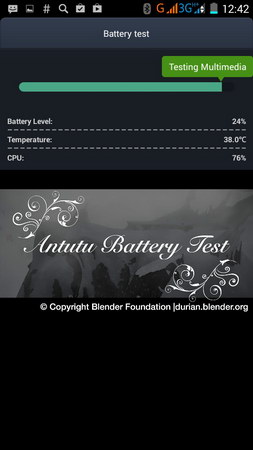

Стоит рассказать подробнее о прохождении теста AnTuTu. Актуальная на сегодняшний день версия теста циклически запускает типовые задачи: просмотр интернет-страниц, 3D-тесты, проигрывание мультимедиа и тому подобное.
В течение испытания перегрева смартфона не было, температура не превышала 38 градусов при температуре окружающей среды 21 градус Цельсия.

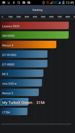

После окончания испытания тест AnTuTu представил картинку, где отвел нашему клиенту далеко не самое почетное место в «турнирной таблице»:

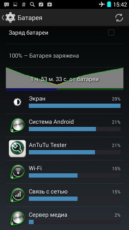

Затем аппарат был поставлен на зарядку. Зарядка завершилась примерно через два с половиной часа, после чего был сделан скриншот процессов разряда и последующего заряда аккумулятора:
У графиков разряда и последующего заряда нет резких изгибов, они вполне адекватны. Это хорошо, поскольку означает, что можно доверять показаниям смартфона относительно заряда батареи.
Итоги таковы: результаты тестов автономности – ниже среднего для большинства представленных на рынке смартфонов; не говоря уже о моделях, сконструированных специально с увеличенным временем автономной работы.

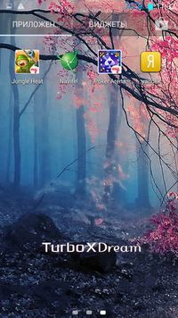

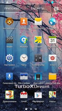

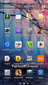

Список программ, предустановленных на смартфоне производителем, можно посмотреть на следующих трех (!) скриншотах:
Эти три изображения наглядно показывают, что перед нами переизбыток предустановленных программ. Причем некоторые из них будут просить денег, что уж совсем ни к чему. Так что по ходу тестирования пришлось многие из них снести, чтобы хотя бы экран не загромождали. А заодно и четверть гигабайта памяти освободилось

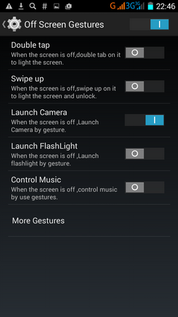

В смартфоне реализована возможность запуска приложений жестами при выключенном экране (проверено, работает!). На следующем скриншоте – меню настроек:

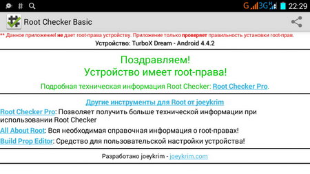

Теперь коснемся темы получения root-прав (администраторских). В этом помогла программа Kingo Android Root.
Хотя «отдался» смартфон не сразу, пришлось повозиться. Программа работала в общей сложности около 15 минут, за это время аппарат несколько раз перезагружался; и еще несколько раз приходилось отсоединять его от компьютера и снова присоединять при «затыках». Но все мучения были не напрасны, root был взят.
