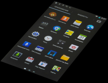

При диагональном наклоне поведение экрана гораздо хуже. Паразитная засветка нарастает очень быстро, и ощутимо падает контрастность.
IPS экраны вообще очень не любят диагональные повороты, и дисплей тестируемого смартфона не стал исключением (и даже наоборот – стал ярким тому подтверждением). К счастью, это не очень рабочий режим.

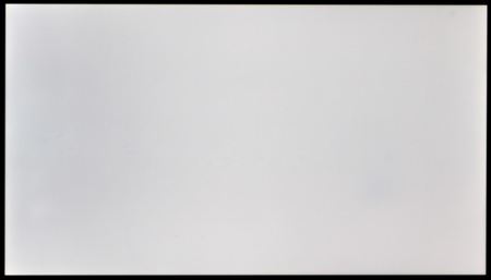

Тест на равномерность белого поля пройден успешно:
Отклонения в яркости по площади экрана небольшие, цвет довольно равномерный.

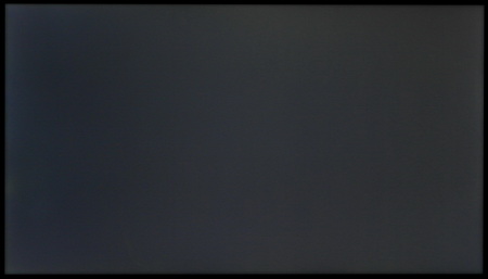

Тест на равномерность черного поля пройден успешно. Равномерность засветки на хорошем уровне, традиционных пятен повышенной яркости у краев нет (чем обычно страдают бюджетные экраны). У левого края засветка приобретает синеватый оттенок, что не критично:

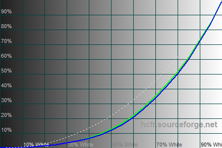

Далее переходим к инструментальным тестам. Для измерений использовался калибратор X-Rite ColorMunki Display. Посмотрим на гамма-кривые:
Гамма-графики разных цветов неплохо совпадают, а красная линия вообще «спряталась» за синюю (можно наблюдать на увеличенной по клику картинке). Но вот совпадения с нормативной кривой нет. При таком их ходе можно ожидать повышенной контрастности для ярких участков изображения и пониженной для темных.

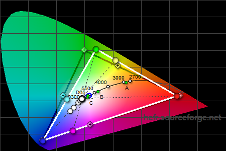

Займемся цветовым охватом. Здесь картина следующая:
Пусть она не идеальная, но отклонения в пределах приличий. Красный и синий цвет строго на своих местах, а вот зеленый сместился, и его будет слегка не хватать.

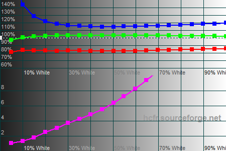

Идем дальше. График по цветовым каналам:

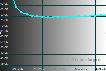

Синяя кривая проходит выше остальных, а красная – ниже. Такое соотношение цветов сделает картинку слишком «холодной», что и наблюдаем на графике цветовой температуры:
Линия цветовой температуры проходит вблизи 8000K. Такое отклонение в «холодную» сторону должно быть заметно не только по измерениям, но и «невооруженным глазом». Так оно и есть.

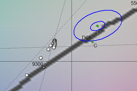

Картина замера по точкам серого клина тоже не радует:
Точки серого клина «вылетели» за пределы большого синего овала, обозначающего границу DeltaE<10. Паразитные оттенки будут присутствовать. «Смягчающим вину» обстоятельством будет то, что большинство точек легло кучно: цвета хотя бы не будут «плавать» в зависимости от яркости картинки.

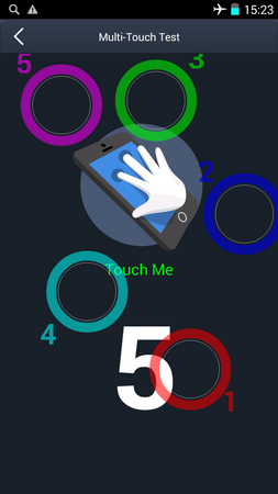

Теперь проверяем, на что способен тачскрин. Сенсор распознает одновременно до пяти касаний, что является нормой для гаджетов данного класса.
Что касается отзывчивости тачскрина, то она на нормальном уровне, пользоваться удобно.
