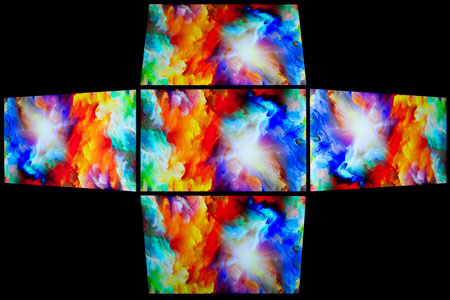

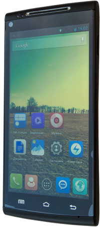

Изображение в жизни выглядит многообещающе и в целом естественно, а цвета практически не меняются при просмотре под разными углами. Заметно лишь небольшое падение контрастности.

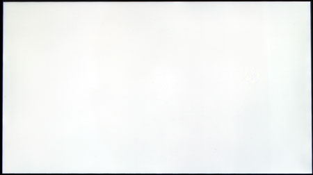

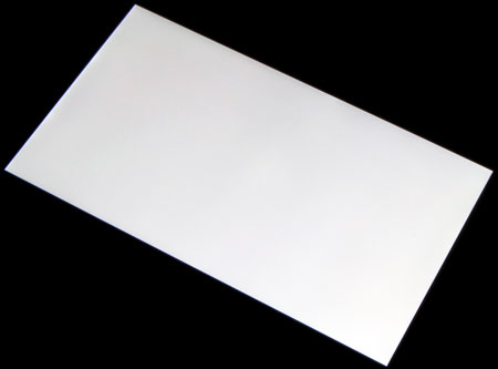

Белый цвет под прямым углом выглядит несколько серовато.
Под другими же углами оттенок практически не изменяется – цветовой сдвиг почти не проявляется.

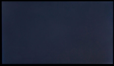

Ситуация аналогична и с черным цветом.

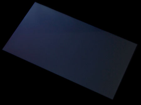

Под углом выцветание цвета заметно сильнее, что для бюджетной матрицы является удовлетворительным показателем.

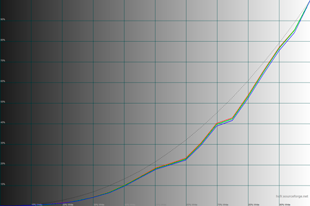

Цветовые линии не только идут не совсем плавно, но еще и ниже референсной линии.
Поначалу даже возникла мысль, что проблема в колориметре или программном обеспечении. Но после повторных тестов, приведших к тем же результатам, вывод был прост – в данном случае виновата настройка самой матрицы. Этот факт явно не красит героя обзора.

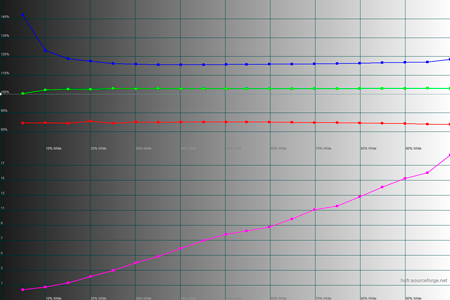

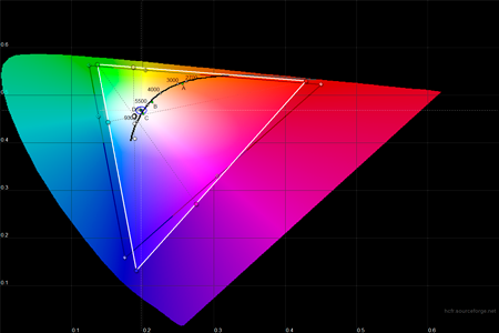

Но на самом деле все не так плохо. Вот цветовой охват sRGB расположился вполне в пределах адекватного отклонения от нормы для бюджетного смартфона. Здесь мы видим небольшое перенасыщение синего цвета и недостаток зеленого с красным.
Цвета не пересекаются, идут почти равномерно и не очень далеко друг от друга. Подозрение вызывает лишь фиолетовый канал. С поправкой на стоимость устройства надо признать, что это не самый плохой результат.

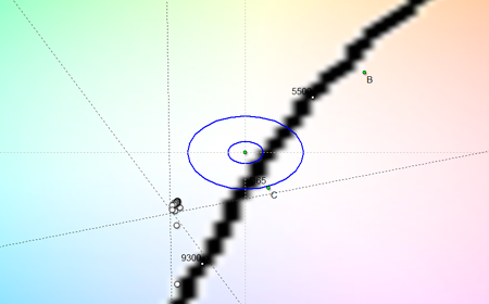

DeltaE<10 достаточно близка, хотя паразитные оттенки все-таки присутствуют.

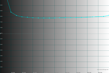

Цветовая температура немного завышена, но все в пределах допустимого. Проблем с восприятием не наблюдается.
