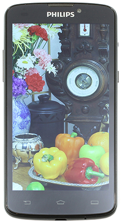

Philips Xenium V387 оснащен пятидюймовым экраном с матрицей типа IPS и разрешением 1280 x 720 точек. Плотность пикселей составляет 293 ppi, соотношение сторон экрана – 16:9. Уходящие в прошлое, но вполне приемлемые параметры для смартфона среднего и бюджетного классов.
Картинка на экране насыщенная и четкая, цвета выглядят сочными. Черный цвет визуально воспринимается как достаточно глубокий. Плотность пикселей получилась не самой высокой, при внимательном рассмотрении тут можно разглядеть отдельные пиксели. В целом это не сильно влияет на картинку, так как зернистость не выглядит крупной. Визуально никаких серьезных претензий к экрану нет (только изображение слегка искажается под углами). Посмотрим, что покажут тесты.

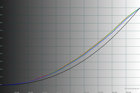

Гамма-кривые настроены не самым лучшим образом. Выражены отклонения от «референса». У картинки могут быть отклонения в насыщенности.

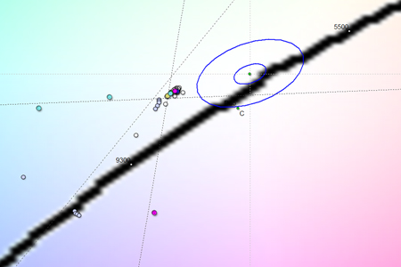

Точки серого клина расположены с отклонениями, и некоторые из них далековато от DeltaE<10. Паразитные оттенки могут быть заметны.

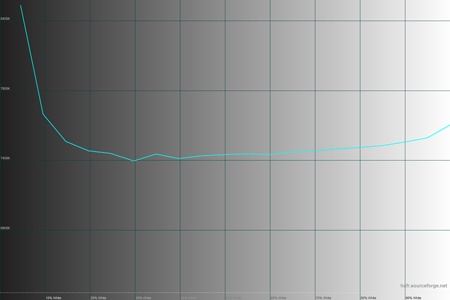

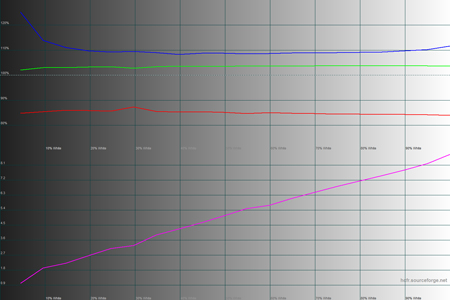

Цветовая температура ведет себя относительно стабильно. В среднем значении она приближена к 7500К. Изображение будет холодить, но не сильно.
Настройку цветов можно назвать нормальной. Все каналы ведут себя стабильно и расположены не очень далеко друг от друга и референсной линии.

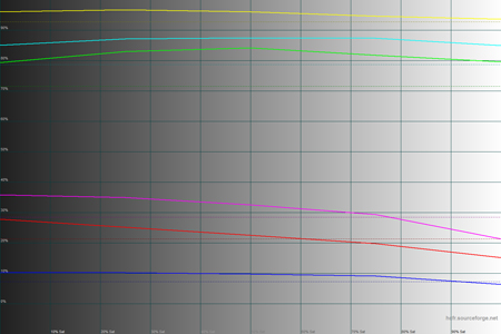

Зависимость между яркостью и насыщенностью цветов присутствует, но выражена не очень сильно.

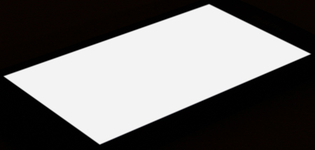

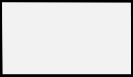

Равномерность подсветки на белом фоне у экрана хорошая. Темные области не выражены. Под углом изображение становится чуть теплее.

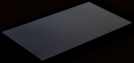

На черном фоне дела с равномерностью подсветки обстоят хорошо. Нигде не видно сильно пересвеченных областей. Но вот под углами изображение заметно светлеет и уходит в основном в серые, синие и фиолетовые оттенки.

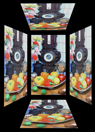

Цветное изображение не искажается, а цвета не инвертируются при просмотре под разными углами. Но общее падение контрастности изображения под углами заметно. Прослеживаются желтые и те же оттенки, что на черном цвете. Особенно хорошо это видно при взгляде под диагональными углами.

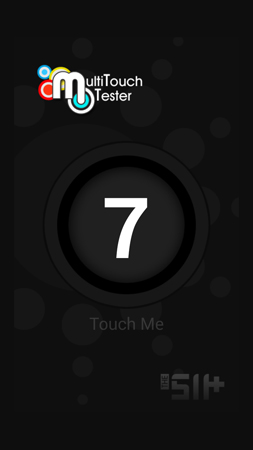

Сенсор поддерживает до семи одновременных нажатий и работает точно, без сбоев. Странная цифра, но большее число касаний зафиксировать не удалось.
