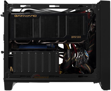

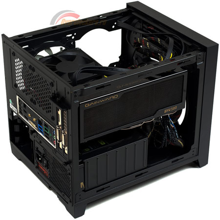

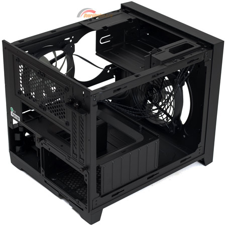

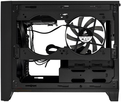

Corsair Obsidian 250D представляет собой однообъемную конструкцию, частично разделенную перегородкой. Последняя не только служит поддоном системной плате, но и укрывает под собой блок питания и корзину для накопителей.
Как и снаружи, внутри корпус полностью черный.
Материнская плата размещается в верхней половине внутреннего пространства в горизонтальном положении. Устанавливается на поддон, на припаянные к нему стойки. Рассматриваемый корпус поддерживает лишь один форм-фактор системных плат – Mini-ITX.
Место для блока питания предусмотрено в задней нижней части корпуса, размещается он в горизонтальном положении вентилятором вниз. Мягкую посадку БП обеспечивают высокие резиновые прокладки, приклеенные к днищу. Максимальная длина блока питания заявлена производителем как 180 мм.
Максимальная длина графического адаптера ограничена по сути только длиной самого корпуса и составляет 290 мм. Зато высота процессорного охладителя не должна превышать 120 мм. Крепление карт расширения стандартное – при помощи винтов с накатанной головкой.
Corsair Obsidian 250D поддерживает установку одного 5.25-дюймового устройства, для которого предназначен отсек с фронтальной стороны. Предварительно из него требуется удалить заглушку. Крепление устройства – безвинтовое, при помощи специального запорного механизма. При необходимости отсек можно демонтировать, открутив четыре винта. Что и было сделано в моем случае, для расширения свободного места.

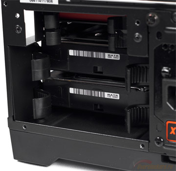

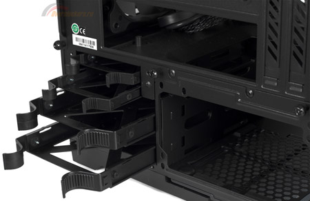

3.5-дюймовые накопители можно установить до двух штук. Их установка осуществляется с внешней задней стороны корпуса посредством салазок, в нижнюю корзину, расположенную под поддоном платы. Открывать корпус при этом не требуется, достаточно снять с тыловой стороны перфорированную заглушку, открутив три винта (с накатанной головкой). Все накопители размещаются в корзине продольно.

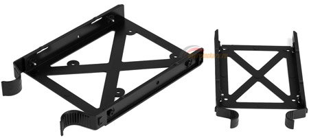

Салазки легко изгибаются, кроме того, производитель позаботился об их оснащении силиконовыми прокладками. Накопитель устанавливается за считанные секунды, без применения винтов.
Вместо 3.5-дюймовых HDD сюда могут быть установлены два 2.5-дюймовых. Последних можно установить еще две штуки, для них в корзине предусмотрены дополнительные салазки только под 2.5-дюймовый типоразмер (крепление этих – безвинтовое).
Собранная конструкция задвигается по направляющим в отсек до щелчка.
Несмотря на небольшие размеры корпуса и плотную компоновку, компоненты устанавливаются быстро и просто, и помогает в этом свободный доступ внутрь с трех сторон.
Нюанс: если планируется устанавливать 5.25-дюймовое устройство, желательно в первую очередь снять отсек для него, чтобы подключить питание к видеокарте, если последняя большой длины. В противном случае процедура окажется трудновыполнимой.

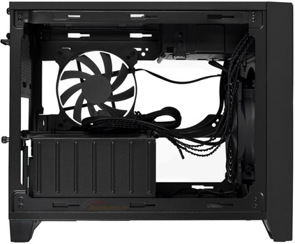

И хотя в Obsidian 250D кабель-менеджмент не предусмотрен, все провода свободно укладываются в передней нижней части внутреннего пространства. А при отсутствии 5.25-дюймового устройства – и в верхней.
Собранный системный блок радует глаз своим стильным видом.

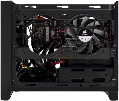

В штатной комплектации она насчитывает два фирменных вентилятора: AF140L и AF120L. Первый типоразмера 140 х 140 х 25 мм, расположен с фронтальной стороны и функционирует на вдув. Он является основным вентилятором, накачивающим прохладный воздух внутрь корпуса. Номинальная скорость вращения его крыльчатки составляет ~1150 об/мин.
Второй вентилятор – поменьше, типоразмера 120 х 120 х 25 мм и с номинальной скоростью вращения ~1450 об/мин, он расположен с правой верхней стороны корпуса и занимается откачкой нагретого воздуха наружу.
Obsidian 250D получил хорошие возможности в плане расширения СО (до пяти вентиляторов). Так, фронтальную «стосороковку» можно заменить на 120 мм модель, и даже более того – установить сюда гиганта типоразмера 200 мм. Дополнительный 120 мм вентилятор можно добавить на правую боковину. Еще два посадочных места под модели 80 мм предусмотрены в тыловой части, сверху. Кроме того, корпус поддерживает установку 240 мм радиатора системы жидкостного охлаждения на правой боковой стенке.
