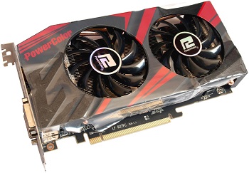

Конструкция модели TurboDuo привычна, каких-либо сюрпризов нет. Здесь применен рельефный кожух с красными вставками, без которых уже не обходятся многие видеокарты. Обратная сторона лишена значимых элементов: ни микросхем памяти, ни ШИМ-контроллера, ни защитной пластины.

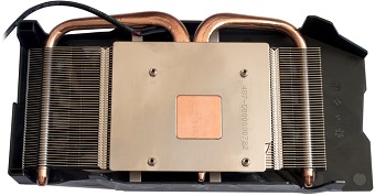

Система охлаждения нетривиальна: в центре расположено небольшое медное основание, контактирующее с графическим процессором и напаянное на три тепловые трубки, диаметр которых 10, 10 и 6 мм соответственно.
Для облегчения конструкции кожух выполнен из пластмассы. К нему крепятся два вентилятора производства Power Logic с маркировкой PLD 08010D12HH. Их вольтамперная характеристика 12 В, 0.35 А. Диаметр моделей составляет 75 мм.
На элементах подсистемы питания отсутствует какой-либо радиатор, поэтому они охлаждаются лишь потоком воздуха, создаваемым вентиляторами.

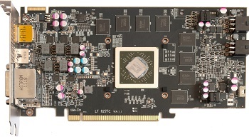

Печатная плата получила отличный от эталонной модели дизайн и схожа с PCB видеокарты Sapphire Radeon Dual-X R9 270X, но чуть длиннее. Применяется качественная элементная база, в том числе твердотельные конденсаторы и дроссели с ферритовыми сердечниками.
Подсистема питания выполнена по 5+1+1-фазной схеме (для GPU, памяти и PLL соответственно). За управление отвечает микросхема контроллера CHiL CHL8225G, поддерживающего переключение фаз для оптимизации энергопотребления.

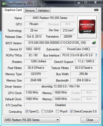

В режиме нагрузки графический процессор прогрелся до 59°C, а вертушки раскрутились до 36% от максимальной мощности. Издаваемый ими уровень шума можно охарактеризовать как средний, комфортный для продолжительной работы.
Что касается разгона, то похвастать здесь нечем: 1150 МГц по ядру – это все, чего удалось добиться на данном экземпляре. Память функционировала при 1600 МГц.

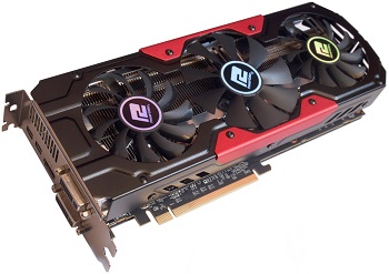

Тайваньский вендор решил обратиться к специфической тематике: ускоритель не только получил вызывающее название Devil, но и черно-красную расцветку.
При первом взгляде видеокарта выделяется массивной системой охлаждения, оснащенной двумя вентиляторами типоразмера 81 мм и одним 91 мм. Всю конструкцию накрывает металлический кожух с характерным рисунком, а также двумя красными вставками, крепящимися заклепками.
Для лучшей эффективности по бокам были сделаны вырезы, чтобы горячий поток воздуха мог беспрепятственно выходить наружу.

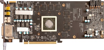

Как можно видеть, инженеры основательно взялись за видеокарту PowerColor Devil R9 270X, разработав печатную плату собственного дизайна. Если говорить о габаритах, то длина текстолита составляет 253 мм.
При изготовлении применялась качественная элементная база с целью повысить срок службы данного графического ускорителя: электрические узлы Platinum Power Kit, в частности, транзисторы в металлическом корпусе DirectFET и цифровой ШИМ-контроллер CHil CHL 8228G.
Подсистема питания видеокарты выполнена по 7+1+1-фазной схеме (семь фаз для GPU, одна для памяти и одна для PLL). Для улучшения теплоотвода на элементы были наклеены небольшие алюминиевые радиаторы.

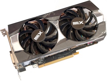

И начнем мы, пожалуй, с самой непримечательной модели. Видеокарта Sapphire Dual-X R9 270X выглядит совершенно иначе и более привычно, чем ускорители PowerColor.

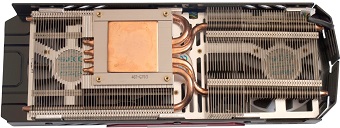

Здесь применена оригинальная система охлаждения Dual-X. В центре расположено медное основание, контактирующее с графическим процессором. Оно немного вытянуто с целью отвести тепло от микросхем памяти через специальные черные термопрокладки.
Вторая половина микросхем накрыта черным ребристым радиатором, но снять его без применения грубой физической силы не получится, поскольку разработчики его просто приклеили.
Два низкопрофильных вентилятора Dual-X, которые накрыты пластмассовым кожухом, изготовлены фирмой FirstD FD7010H12S. Диаметр их лопастей – 70 мм, напряжение питания – 12 В, сила тока – 0.35 А.
В конструкции применены четыре теплотрубки U-образной формы диаметром 6 мм, которые пронизывают 36 алюминиевых пластин. Места соединений не пропаяны.

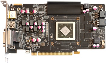

Инженеры Sapphire потрудились на славу, разработав печатную плату собственного дизайна с компактным расположением элементов. Лишь размещение разъемов дополнительного питания приводит в недоумение.
Подсистема питания графического процессора, видеопамяти и PLL распаяна в шахматном порядке и выглядит как 5+1+1.
За управление напряжением отвечает ШИМ-контроллер NCP4206. За охлаждение силовых элементов отвечает только поток воздуха, исходящий от вентиляторов.

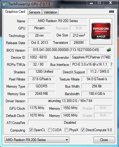

Вертушки раскручиваются до 45% от своей мощности, что на практике означает 1950 об/мин, не давая прогреться GPU выше 60°C. Достойный результат! При этом уровень шума низок и не выделяется на общем фоне работы других комплектующих. Даже при проведении тестов при замере уровня издаваемого шума (когда боковая дверца корпуса открыта, а все корпусные вентиляторы выключены) слышен лишь небольшой поток воздуха.
Подсистема питания лишена каких-либо радиаторов, на хороший потенциал модели рассчитывать не приходится. Тем не менее, видеокарта была полностью стабильна при частоте ядра 1175 МГц и памяти 1550 МГц.
