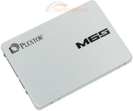

Твердотельный накопитель Plextor M6S выполнен в корпусе из алюминиевого сплава форм-фактора 2.5”.
На днище присутствует информационная наклейка, которая традиционно для компании содержит практически исчерпывающую информацию о продукте: мы найдем не только серийный номер и наименование, но и номер партии, и дату выпуска, и заводскую версию микропрограммы, а также возможное пиковое энергопотребление.

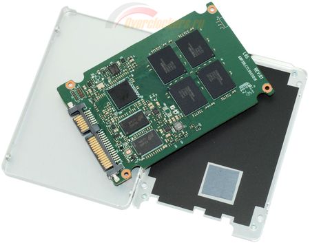

В основе M6S лежит аппаратная платформа Marvell.
Однако в его случае используется контроллер, более низкий по рангу, нежели лежащий в основе M6e: 88SS9188 является облегченной версией 88SS9187, пришедшей на замену старому 88SS9174 – количество поддерживаемых каналов памяти сокращено вдвое (с восьми до четырех), а сам он выпущен по более «тонкому» 28 нм техпроцессу.
Две микросхемы Micron D9PXV – это DDR3-1600L Micron MT41K256M16HA-125 суммарным объемом 512 Мбайт, используемые контроллером в качестве буферной памяти.
Удешевление затронуло и флеш-память: используемые микросхемы Toshiba собраны из кристаллов увеличенной до 128 Гбит плотности, хотя и выполненных по тому же 19 нм техпроцессу второго поколения, и работающих в режиме ToggleMode 2.0. Таким образом, в основе M6S лежит более слабая аппаратная платформа на упрощенном контроллере, работающем в четырехканальном режиме с восьмикратным чередованием.
Впрочем, теоретически даже такая конфигурация флеш-памяти способна продемонстрировать достойный уровень производительности, вопрос заключается лишь в том, сумеет ли новый контроллер раскрыть ее потенциал.

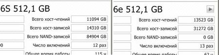

И традиционно подчеркну важный момент: в SMART счетчик времени учитывает не нахождение накопителя «под напряжением» во включенном ПК, а лишь то время, которое контроллер затратил на выполнение операций. Таким образом, если за сутки работы компьютера дисковые операции заняли суммарно один час, а остальное время контроллер накопителя простаивал, то в SMART будет записан именно один час, а не двадцать четыре.
Примечательно и то, что SMART модели Plextor M6e лишился такого параметра, как «Total NAND Writes», отражающего объем фактической записи во флеш-память и позволяющего определить коэффициент усиления записи (Write amplification, WA). Хотя в списке характеристик SMART M6S он присутствует.

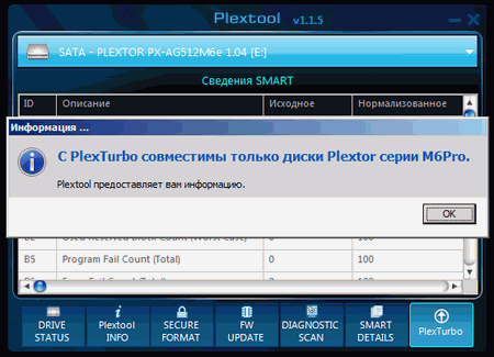

К твердотельным накопителям Plextor прилагается фирменное приложение под названием PlexTool, которое можно загрузить с официального сайта компании. На момент написания обзора была доступна версия 1.1.5.
Официально программа снабжена русскоязычным интерфейсом, однако его исполнение далеко не идеально: сообщения вроде «На диске может быть определена команда приостановки блокирования…» могут изрядно «порадовать» сторонников грамотной локализации.
Есть доступ к закладке PlexTurbo, однако утилита честно сообщает, что активировать эту технологию кэширования данных можно только для моделей серии Plextor M6 Pro:

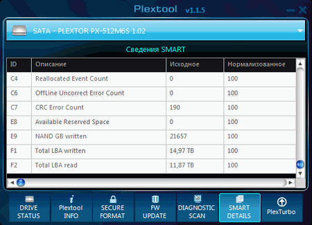

Кстати, если для Plextor M6 Pro, как мы помним, PlexTool выводила ошибочные данные по статистике работы накопителя, то здесь счетчики отображаются верно: Total LBA Written (он же Total Host Write – объем отправленных на запись на SSD данных) меньше NAND GB-written (он же Total NAND Writes – общий объем записанных в массив флеш-памяти данных).
