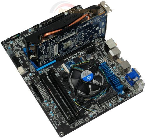

В процессе тестирования используются две материнские платы: Gigabyte GA-Z77X-D3H, не поддерживающая DIPM, и Zotac Z77-ITX WiFi (Z77ITX-A-E), где необходимая поддержка реализована. Это оказалось несколько проще, чем искать системную плату с нужными характеристиками «в одном»: тестирование только на одной модели Zotac оказалось нецелесообразно из-за того, что она в ряде тестов (например, на время доступа) демонстрирует несколько более низкий уровень производительности SATA-контроллера, нежели обычные платы на Intel Z77.
А во избежание повреждения процессорного сокета материнской платы (как известно, процессорный разъем типа LGA довольно хрупок и рассчитан на достаточно ограниченное число переустановок ЦП) было решено собрать две практически полноценных тестовых конфигурации: материнские платы прямо в сборе с процессором, оперативной памятью и прочим просто переставляются на стенде по мере необходимости. Общим остался только блок питания – Corsair HX750W мощностью 750 Ватт.
И в довершение удобства ротации тестовых конфигураций даже системные накопители использованы форм-фактора mSATA и установлены в соответствующие посадочные места на материнских платах, благо они предусмотрены на обеих. Также было решено отказаться от громоздких систем охлаждения в пользу компактных, типа Intel BOX. Собственно, на основной тестовой конфигурации (материнская плата Gigabyte) эта система охлаждения и установлена, а вторичной конфигурации (на материнской плате Zotac) достался нашедшийся в моих запасах некий Titan, модель которого благополучно забылась. С учетом минимальной эксплуатации (стенд запускается на считанные минуты) и экономичного процессора проблем с ним не возникает.

- Материнская плата Gigabyte GA-Z77X-D3H rev. 1.0 (BIOS версии F16);
- Процессор: Intel Core i5-2500K «Sandy Bridge» 3.3 ГГц с разгоном до 4500 МГц при напряжении VCore 1.33 В (Turbo Boost отключен);
- Система охлаждения: Intel BOX;
- Термоинтерфейс: Arctic Cooling MX-2;
- Видеокарта: Sapphire Radeon HD 7870 (11199-16-20G);
- Оперативная память: 2 х 2 Гбайта Corsair Dominator-GT DDR3-2133 ver.7.1 (9-10-9-24; 1.65 В), 1866 МГц с таймингами 8-8-8-24-1T;
- Дисковая подсистема:
- SSD KingFast F8M 128 Гбайт (mSATA; JMicron JMF667H + 20 нм MLC 128 Гбит SyncNAND Micron; KFJ09001) установлен в разъем mSATA2 материнской платы – для операционной системы и тестовых приложений;
- Plextor M6S подключался к порту SATA 6 Гбит/с на материнской плате посредством адаптера mSATA<>SATA, режим AHCI включен;
- Plextor M6e устанавливался в первый графический слот, использующий линии PCI-E от процессора (видеокарта при этом перемещалась в третий графический слот, подключенный к набору системной логики);
- Блок питания: Corsair HX750W, 750 Ватт;
- Корпус: открытый стенд.
Многие наверняка обратили внимание на то, что в качестве системы охлаждения процессора используется обычная штатная СО. Возможно, это прозвучит неожиданно для некоторых читателей, однако ее вполне хватает для корректного проведения тестов, в ходе которых температура ЦП остается довольно далеко от пороговых значений, при которых срабатывает защита от перегрева («троттлинг»).
Ведь задачей является тестирование накопителей, а не процессора, поэтому нагрузка на него далека от максимальной (пиковые всплески нагрузки крайне непродолжительны) и проблем с перегревом, которые дали бы о себе знать при запуске Prime или LinX, попросту не возникает.
