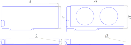

Внешний вид и размеры
мм |
мм |
мм |
мм |
мм |
мм |
мм |
| NVIDIA GeForce GTX 970/ GTX 980 |
| NVIDIA GeForce GTX 770 |
| NVIDIA GeForce GTX 780/ GTX 780 Ti/ GTX Titan/
GTX Titan Black |
| AMD Radeon R9 290X/ R9 290 |
А – длина печатной платы, без учета системы охлаждения и планки портов видеовыходов.
В – ширина печатной платы, без учета контактов PCI-E и системы охлаждения.
С – высота от горизонтальной плоскости печатной платы до уровня верхней поверхности системы охлаждения.
D – диаметр вентилятора/ов по внешнему радиусу.
А1 – длина печатной платы, с учетом системы охлаждения (если выходит за пределы печатной платы) до планки портов видеовыходов.
В1 – ширина печатной платы, без учета контактов PCI-E, но с замером системы охлаждения (если выходит за пределы печатной платы).
С1 – высота, с учетом задней пластины (если есть)/винтов крепления радиатора до уровня верхней поверхности системы охлаждения. Если она ниже высоты задней планки портов видеовыходов, то измеряется высота до верхней точки планки.

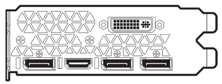

Эталонная печатная плата сохранила поддержку мультиграфических конфигураций через отдельные мостики. NVIDIA не верит в пропускную способность интерфейса PCI-e 3.0? Зато мы наконец-то получили пять видеовыходов и четыре из них независимые!
Причем расположены они идеально, DVI порт отделен от остальных. Интересно, зачем было смешивать DisplayPort и HDMI? Для услады перфекционистов их стоило бы выстроить по порядку
. Все порты HDMI соответствуют стандарту 2.0 (4К 60 Гц).

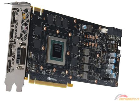

Со времени появления GeForce GTX 770 и GTX 780 печатная плата изменилась мало. Разработчики сохранили общее размещение компонентов.
В частности, GTX 980 представляет собой комбинированное решение из PCB GTX 770 и GTX 780. Место, ранее занимаемое 8pin питанием, вряд ли когда-нибудь будет использовано. Слишком уж энергоэффективным оказался новый GPU.
ШИМ-контроллер – до боли знакомый нам NCP 81174. Он поддерживает управление четырьмя фазами питания, которыми GTX 980 и оснащен. Сам контроллер сменный и впаян в легко заменяемую мини-печатную плату. Это стало традицией для NVIDIA. Благодаря этому платы легко менять, оснащая их более продвинутыми контроллерами в случае установки большего числа фаз. А места под них как раз предостаточно. Если задействовать два пустых места, то видеокарту легко оснастить шестифазным питанием. Еще одна фаза питает память.
Кстати о памяти. Все восемь микросхем распаяны спереди и охлаждаются единой пластиной-радиатором.
А логотип видеокарты, как и полагается, светится.

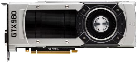

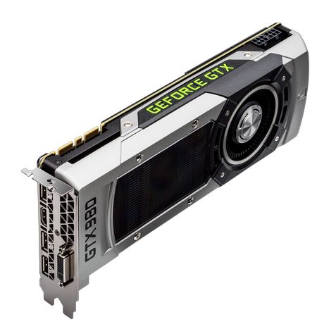

NVIDIA не стала кардинально перерабатывать прежнюю конструкцию. Существующие системы охлаждения, оставшиеся со времен проектирования GTX 770/ GTX 780, отлично подошли новому однопроцессорному флагману.
Разве что инженеры немного изменили кожух, чтобы он полностью закрывал порты видеовыходов.

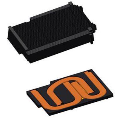

Под кожухом установлена пластина-радиатор, охлаждающая микросхемы памяти и силовые цепи. А после снятия СО можно отметить, что основный радиатор уже не использует испарительную камеру. Хотя бы потому, что GM204 достаточно «прохладный» процессор.
Внутри радиатора расположены три тепловые трубки. Сверху по периметру наклеены специальные вставки, предотвращающие передачу вибраций и воздуха мимо радиатора.

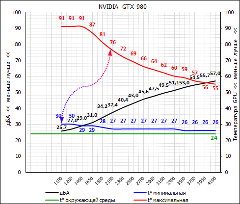

Все предыдущие решения NVIDIA при проверке на максимальный нагрев требовали выключения защиты по температуре. GeForce GTX 980 оказалась из другой оперы, ей не нужны эти действия. Лишь при совсем низких оборотах вентилятора срабатывает принудительная защита от перегрева.
Шумовые показатели – это отражение борьбы за энергоэффективность. Чем меньше потребляет энергии GPU, тем меньше он нагревается и тем тише можно заставить работать систему охлаждения. Что NVIDIA и сделала.
Шаг настолько большой, что при сравнении с аналогичными видеокартами референсного дизайна, GeForce GTX 980 стоит особняком. Увы, измерить температуру силовой части моими средствами не удалось. Компоновка настолько плотная, что щуп термодатчика не помещается между радиаторов.
