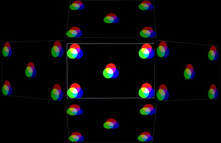

Взглянем для начала на пять классических ракурсов:
Картина получилась вполне благопристойная. При повороте вверх-вниз и вправо-влево на 45 градусов падение яркости происходит примерно в два раза, что в пределах нормы для экранов, выполненных по технологии IPS. Цвета не искажаются. Радует и то, что при поворотах по основным направлениям засветка черного фона возрастает незначительно.
При диагональном наклоне экрана паразитная засветка возрастает более заметно, но цвета по-прежнему не «портятся»:
Не буду скрывать, но при поворотах на углы свыше 45 градусов Glow-эффект (переливающееся свечение черного экрана) показывает себя во всей «красе». К счастью, это совсем не рабочие режимы просмотра.

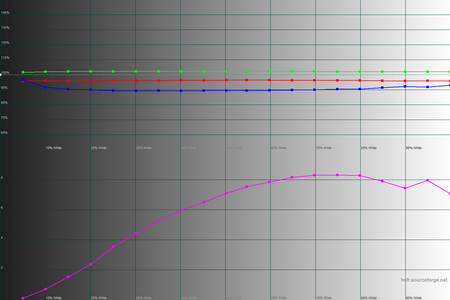

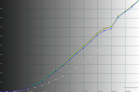

Посмотрим на гамма-кривые:
Гамма-кривая произвела странное впечатление. График прошел намного выше нормативной кривой. Из этого следует, что изображение должно отличаться недостаточной контрастностью, особенно при средних и высоких значениях яркости, что и подтвердилось визуально: изображение выглядело «мягковатым».
В порядке эксперимента движок настройки параметра «Гамма» в планшете был поправлен немного в плюс, и вот что получилось:
На данной картинке гамма-кривая оказалась ближе к нормативу, но идеальной так и не стала. Возможно, что у кого-то более терпеливого получится настроить ее лучше.
Смягчающим «вину» гамма-кривой обстоятельством следует считать очень близкое расположение линий красного-зеленого-синего друг к другу.

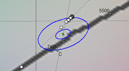

Картина замера по точкам серого клина тоже почти образцовая:
Точки серого клина легли либо внутрь границы DeltaE<10 (большой синий овал), либо прямо на саму границу. При этом точки легли очень кучно – это обещает минимум паразитных оттенков во всем диапазоне яркости.

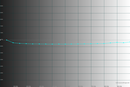

Достоин похвалы и график цветовой температуры.
У него нет резких всплесков, он расположился лишь чуть-чуть ниже номинала в 6500 K. Изображение будет немного «теплее» нормы, но вряд ли это удастся заметить.

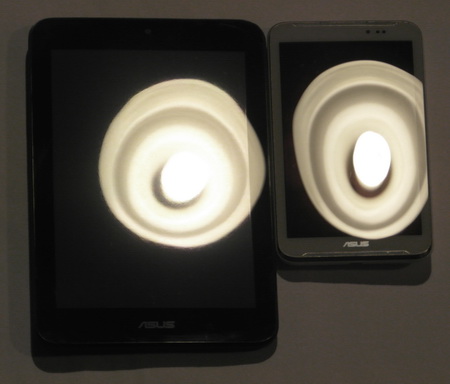

Для проверки отражений внешних источников света в дисплее планшета используем традиционный «абажурный» тест, то есть фотографируем отражение внешнего источника света от экрана гаджета в сравнении с эталонным устройством.
В качестве эталонного был взят планшетофон ASUS Fonepad Note 6, дисплей которого выполнен по технологии OGS (без воздушного промежутка между экраном и сенсорной поверхностью). И вот результат:
Слева на снимке находится тестируемый ASUS VivoTab Note 8, справа – эталонный ASUS Fonepad Note 6.
На фотографии видно, что отражение от тестируемого аппарата намного ярче, чем от «эталонного». Раздвоенность отражения не заметна, видимо, из-за антибликового покрытия, «размазывающего» отражение.
Таким образом, в планшете применено простое традиционное решение: экран сделан отдельно от сенсорной поверхности. Данная технология, к сожалению, усиливает отражения от внешних источников света и делает работу в условиях повышенного внешнего освещения менее комфортной. Надо заметить, что технология OGS (без воздушного промежутка между поверхностями) крайне редко применяется в устройствах с диагональю 7 дюймов и выше (вероятно, в связи с ее дороговизной).
