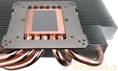

На монтажной пластине установлена прозрачная рамка, которая защищает нанесенный на основание слой термопасты.

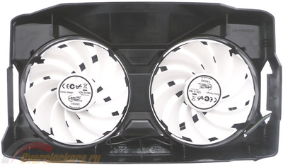

К пластмассовому кожуху крепится пара стандартных для всей линейки Arctic вентиляторов с широтно-импульсной модуляцией (ШИМ). Они могут работать в диапазоне от 900 до 2000 оборотов в минуту, при реальных испытаниях выяснилось, что верхним пределом стало значение 2100.
Коннектор вентиляторов аналогичен применяемым на эталонных системах охлаждения, что позволяет подключать их к установленному на видеокарте разъему. Кроме того, с помощью переходника на Molex предусмотрена возможность запитать вертушки напрямую от блока питания по линии 5 В или 7 В.
Черная рамка снимается без особых усилий, несмотря на защелки (по одной на каждой стороне). Сами фиксаторы достаточно устойчиво удерживают свои позиции на радиаторе.
Одиннадцатилопастные вентиляторы оснащены гидродинамическим подшипником, их типоразмер 92 x 92 x 12 мм.
При визуальном сравнении заявленных характеристик с упаковкой можно выявить несоответствие – маркировка вертушек 0.15 А по линии 12 В, в то время как на коробке указано 0.12 А. И вместо обещанных 2.88 Вт потребления на максимальных оборотах будет около 3.6 Вт.

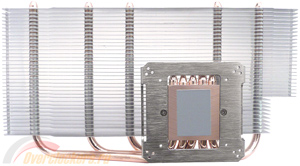

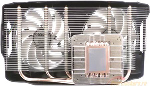

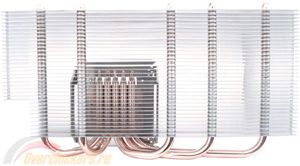

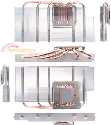

Радиатор образует общий массив 210 х 95 х 21 мм, состоящий из тридцати пяти алюминиевых пластин, толщиной 0.4 мм, которые напрессованы на пять медных шестимиллиметровых тепловых трубок. Как уже упоминалось выше, на медную подошву нанесена термопаста MX-4. На мой взгляд, лучше бы производитель приложил к комплекту тюбик с термоинтерфейсом для самостоятельного нанесения на поверхность GPU.
Комплект трубок как бы поделен на две части. Три идут от середины основания к хвостовой зоне, две направлены к разъемам устанавливаемых видеокарт.
Межреберное расстояние составляет 2 мм, благодаря чему уменьшается сопротивление проходящему воздушному потоку.
Пять тепловых трубок, загнутых «U»-образно, накрывают собой основание, в котором под них предусмотрены углубления.
На основании радиатора размещена монтажная рамка, которая закрепляется двумя винтами по обе стороны. В планке присутствуют отверстия для фиксации в ней шпилек с ограничительным фланцем.
Для беспрепятственной установки на видеокарту в районе примерного расположения двухэтажных DVI портов пластины укорочены. Такое решение можно лишь приветствовать, в моей практике был случай, что без данного выреза были проблемы.
После проведенного тестирования и последующего съема VGA-кулера с печатной платы можно сказать, что (судя по отпечатку, оставленному на графическом процессоре Radeon R9 290) нанесенный производителем на основание слой термоинтерфейса избыточен. Так что, несмотря на хороший контакт между поверхностями, его можно улучшить, предварительно сняв термопасту с основания и нанеся ее на сам GPU.

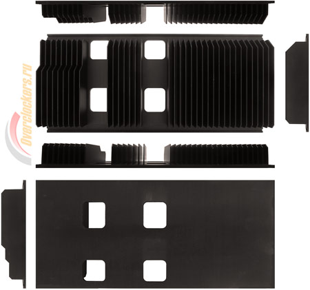

Итак, перед нами литая анодированная ребристая алюминиевая пластина. Ее габариты: длина 218 мм, ширина 98 мм (соответствует ширине печатных плат видеокарт), высота 23 мм, масса 305 г.
На ней размещены массивы ребер (82 х 21 мм), визуально разделяющихся на три зоны. В первой, слева, находится девять штук, которые отличаются от других уменьшенной от середины к краю на 7 мм общей высотой. Цель такого решения проста – не упереться в разъемы материнской платы при установке в слот PCI-e.
В секторе графического процессора ребер всего семь, а в хвостовой части их уже двадцать. И снова это сделано не по простой прихоти разработчиков, но с учетом четырех универсальных прямоугольных отверстий, благодаря которым с помощью шайб и контргаек происходит фиксация самой пластины на PCB через термопрокладки, а также подошвы VGA-кулера с поверхностью кристалла.
Межреберное расстояние равно 4 мм, толщина ребер плавно увеличивается от верхней точки к основанию с 1 до 1.5 мм. По краям основания радиатора, толщина которого 2 мм, по всей длине сделано углубление в 1 мм для крепления винтов на клипсах. Последние прижимают и закрепляют на печатной плате теплоотводящую пластину.
