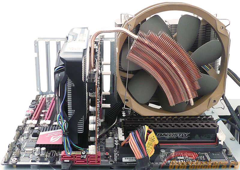

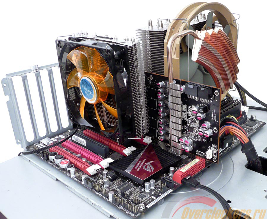

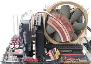

Теперь поэкспериментируем. Применим Twin Turbo III в тандеме как с комплектной пластиной и самодельным радиатором, который использовался с Ice Hammer, так и без нее.
VRM-R3+TTRad – модифицированный с установленной в него тепловой трубкой с радиатором Thermaltake V1R.

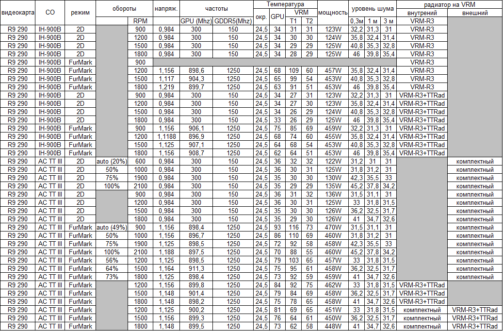

GPU 947 МГц; GDDR5 1250 (5000) МГц; напряжение 1.22 В
Температуры GPU, °C
Меньше – лучше
VRM Temperature 1, °C
Меньше – лучше
VRM Temperature 2, °C
Меньше – лучше
С помощью модификации Thermalright VRM-R3 и установкой в него тепловой трубки с радиатором Thermaltake V1R при использовании Twin Turbo III удалось уменьшить температуру на пару градусов. Даже при уравнении условий (проще говоря, при оснащении двух противоборствующих сторон одной и той же самоделкой) изделию Arctic не удалось приблизиться к сопернику по части охлаждения силовой цепи R9 290. Ситуация изменилась, когда на время вернули извлеченное «оружие». И то, лишь на зоне цепи охлаждения GPU удалось отбить с небольшим преимуществом от 2 до 5 градусов (Temperature 1), в зависимости от выставляемого на VGA-кулерах количества оборотов.
Итак, первоначальный вывод прост: теплоотводящая пластина неспособна в одиночку раскрыть свой потенциал. А использование совместно с ней незамысловатых радиаторов (которыми комплектовались все ранее выпущенные системы охлаждения швейцарской компании), закрепленных с помощью термоклея на транзисторах фаз силовой цепи, заметно повышает эффективность теплоотвода.
Ниже приведена итоговая таблица со всеми измерениями, зафиксированными во время тестирования.
