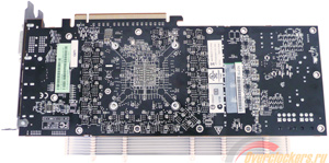

Поскольку процесс установки проходил на видеокарте Radeon R9 290, отсутствующей в списке совместимых моделей, пришлось учитывать нюансы, которых нет в инструкции пользователя.
Начнем с того, что комплект термопрокладок был одолжен у Arctic Accelero Extreme IV, так как у тестируемой модели их недостаточно для полноценного использования теплосъемной пластины на Radeon R9 290. Для последующей установки кулера в монтажную пластину были вкручены шпильки. Во время примерки и разметки защитной пленки согласно инструкции (не задевая подошву с нанесенной MX-4) были накинуты шайбы ПВХ и уложены t-pad на внешней стороне печатной платы. Прокладки укладывались таким образом, чтобы они закрывали собой контакты и расположенную рядом с ними элементную базу (микросхемы памяти и транзисторы фаз цепи питания).
В случае с силовой зоной было решено перестраховаться, доложив дополнительный ряд из оставшихся термопрокладок (5 мм шириной).

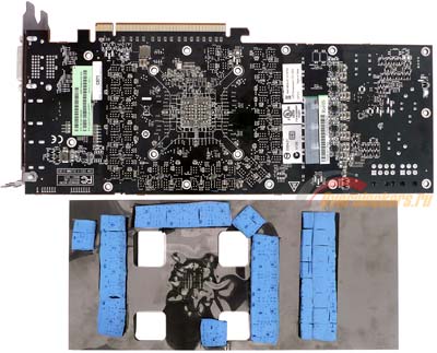

Теперь приведу фотографии отпечатков, полученных после снятия пластины.
Как можно видеть, контакт был хороший, термопрокладки сегментированы.
После прикладывания защитной пленки, как в руководстве по установке, маркером делалась обводка по контуру уже уложенных термопрокладок. Затем с помощью линейки, канцелярского ножа и ножниц размеченная область вырезалась.
На внешней стороне печатной платы была размещена защитная пленка, предохраняя от соприкосновения с контактами элементной базы. А перед установкой теплосъемной пластины в районе контактов подложки GPU была положена вспененная квадратная прокладка.

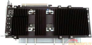

Устанавливаем печатную плату через монтажные отверстия и фиксируем контакт кристалла с поверхностью радиатора кулера. По своим местам уложены пленка, t-pad и квадратная прокладка, сверху накладывается пластина двойного назначения, исполняющая функции не только отвода тепла, но и «бэкплейта». Белые пластмассовые распорки (1.5 мм) накидываются на шпильки, играя роль опоры и ограничителей. В районе монтажных вырезов, между ребрами, накладываем четыре прямоугольные шайбы. И с равномерной затяжкой закручиваем четыре контргайки.

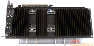

Осталось равномерно закрепить по всей длине массив с помощью шести клипс. После установки по краям зажимов вкручиваем винты между поверхностями, контролируя попадание в пазы, сделанные по краям в пластине. Затем все это дело фиксируем.
Собранную конструкцию желательно предварительно установить в PCI слот для примерки держателя видеокарт.

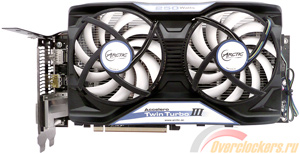

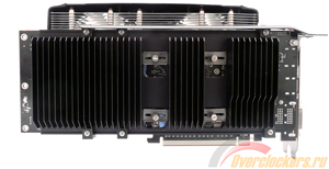

На снимках ниже представлена видеокарта с установленным на нее кулером Arctic Accelero Twin Turbo III в полной комплектации.
В пространстве:

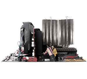

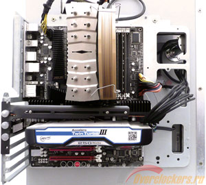

Установка на тестовом стенде:
После размещения на стенде заметно, что вся конструкция занимает четыре слота расширения на материнской плате. Так что перед приобретением Twin Turbo III стоит проверить свою материнскую плату и систему охлаждения процессора на предмет совместимости, поскольку есть некоторая вероятность того, что установка окажется невозможной. В частности, в том случае, если видеокарта стоит в первом разъеме PCI-e, теплоотводящая пластина может упираться в разъемы системной платы, либо в установленный кулер ЦП.
На второй фотографии еле заметно расстояние в 0.5 мм между Thermalright Archon и теплосъемной пластиной VGA-кулера Twin Turbo III.

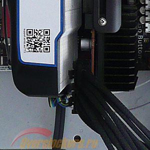

Еще одно обстоятельство, на которое стоит обратить внимание – демонтаж. Не так просто подобраться к защелке на слоте PCI, удерживающей плату. Схожая проблема и у восьмипинового коннектора питания – он упирается в пластины радиатора. Без применения отвертки здесь не обойтись.
