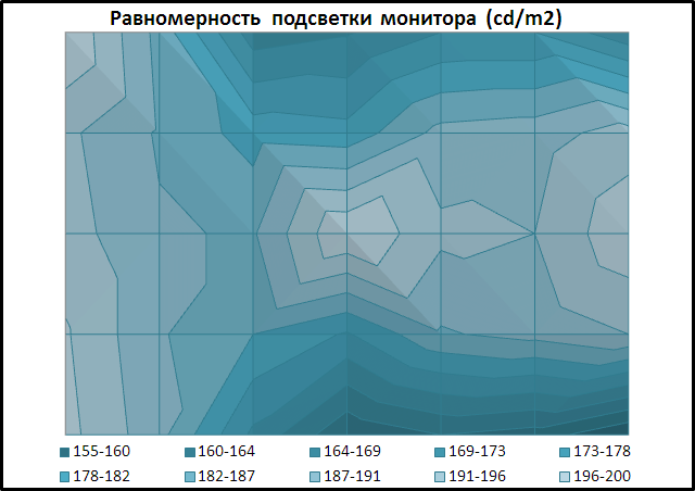

Равномерность подсветки монитора и цветовой температуры по полю экрана проверялась в тридцати пяти точках при установленной яркости дисплея в 200 нит. За основу всех подсчетов (отклонений) берутся данные из центральной точки.
Среднее отклонение от центральной точки составило 8.7%, а максимальное – 22.5%. Монитор продемонстрировал относительно низкий результат. Сравнивать, к сожалению, пока что не с чем.
По представленной диаграмме поверхности можно наглядно увидеть, как сосредоточен уровень яркости по полю матрицы. Яркость в 200 нит была выявлена лишь в центре панели. Области, не сильно отличающиеся по яркости, можно выделить по краю левой части экрана, а также уходящую от центра вправо. Сильно затемнены только два правых угла, вплоть до 155 нит.

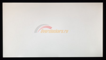

Фотография монитора с белым фоном прекрасно демонстрирует, как выглядит все это вживую. В верхней части замечен красновато-желтый паразитный оттенок. Снизу если присмотреться, присутствуют места с преобладанием грязно-зеленого оттенка. Прибавьте к этому неравномерность подсветки по уровню яркости и получите протестированный экземпляр U28D590.

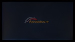

Теперь рассмотрим черный фон, оценив его равномерность по двум фотографиям с разной экспозицией, чтобы вы могли наглядно увидеть все проблемные зоны попавшего к нам в руки экземпляра. Тут наблюдалась вполне привычная в случае с TN+Film мониторами картинка. То ли это особенность панелей CMO, то ли еще что, но яркие тонкие засветки почти по всему периметру матрицы никуда не делись и у Samsung U28D590. Отдельно стоит отметить паразитные грязно-желтые оттенки с двух сторон. Что в итоге? Да ничего плохого. Это, конечно, не современные AMVA панели по уровню равномерности подсветки на черном, но и далеко от того ужаса, который иногда встречался на разных IPS и PLS панелях.
Кроме того, напомню, что ближе к реальности вторая фотография и именно по ней стоит оценивать реальную равномерность подсветки, без учета высокой светочувствительности сенсора камеры. Если углы используемой TN+Film панели вас устроят, то подсветка на черном у U28D590 тогда точно не разочарует.

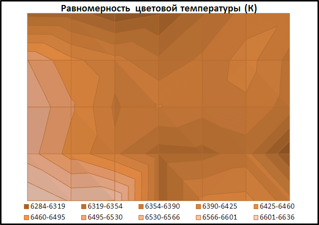

Теперь перейдем к рассмотрению равномерности цветовой температуры на всей площади экрана.
При тестировании использовались ручные настройки ЦТ для получения 6500K в центральной точке. Среднее отклонение - 1%, максимальное – 2,8%. Это довольно высокий результат и по нему Samsung U28D590 приближается к одним из лучших мониторов без систем компенсации неравномерности подсветки. Другое дело паразитные оттенки, которые данный тест не затрагивает и их приходится оценивать по фотографии белого поля.
Полученный диапазон цветовой температуры составил 6284-6636 Кельвин, что примерно на 250 Кельвин меньше стандартной разницы в 600K между граничными значениями, выявленных у большинства протестированных мониторов по нашей методике. Построенная диаграмма поверхности совсем не похожа на таковую по равномерности подсветки. Рисунок тут иной. Единственная проблемная”область на общем фоне – левая часть экрана и нижний левый угол в особенности. Именно там были выявлены наиболее явные отклонения от центра. В остальном претензий нет, но они остаются по наличию паразитных оттенков сверху и снизу. С учетом них общая равномерность ЦТ – низкая. Увы. Так бывает не часто и Samsung U28D590 не повезло.
