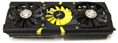

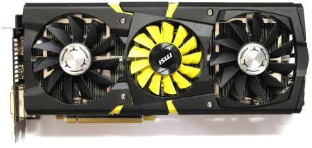

Конструкция кулера претерпела ряд изменений по сравнению с той, что использовалась на GeForce GTX 780 Lightning и это скорее относится не к увеличившемуся количеству выделяемого тепла, а к обеспечению запаса мощности.
Габариты в толщину немного возросли и теперь видеокарта действительно занимает два с половиной слота. После трехслотовых систем охлаждения этот кулер смотрится вполне заурядно.
Но первое впечатление обманчиво, ведь конструкция была полностью переработана. Перед нами совершенно другой кулер, который лишь похож на предыдущий.

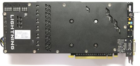

Как ни странно, но такое тяжелое устройство отвода тепла крепится при помощи всего четырех подпружиненных винтов с обратной стороны. На одном из них находится гарантийная пломба, а значит, после демонтажа устройства охлаждения придется распрощаться с гарантией. Это нелогично, поскольку сам производитель заявляет о том, что «Молния» хорошо подходит для экстремального разгона, тем не менее, гарантия в таком случае не работает. С другой стороны, подобные мелочи никогда не останавливали энтузиастов и все прекрасно понимают, что это увлечение не самое дешевое.

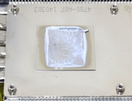

Кстати, этот видеоадаптер уже разбирался до меня, поэтому не вызвал удивления тот факт, что в качестве термоинтерфейса применена термопаста.
При последующем сборе и тестировании использовался термоинтерфейс Gelid GC-Extreme.

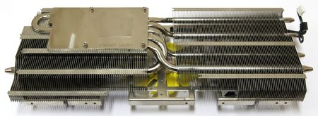

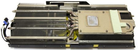

Конструкция кулера выглядит вполне обычно.
В основе лежит радиатор с медными никелированными тепловыми трубками, которые расходятся из такого же основания. Дальше они пронизывают два массива радиаторов, а все места соединений хорошо пропаяны.

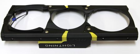

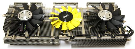

Сверху припаяна тонкая стальная рамка, к которой крепятся вентиляторы. Здесь используется два устройства диаметром 92 мм по краям и один 75 мм по центру. Крыльчатка всех выполнена по технологии Propeller Blade.

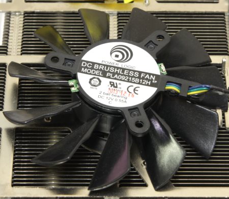

По краям установлено две модели Power Logic PLA09215B12H с техническими характеристиками 12 В, 0.55 А.
По центру находится вентилятор поменьше желтого цвета. Он представлен моделью Power Logic PLD08010S12HH с техническими характеристиками 12 В, 0.35 А.

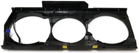

Сверху радиатор накрыт пластиковым кожухом со вставками из алюминиевого сплава. Крепится он при помощи нескольких винтов под торцевой ключ.

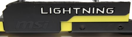

На кожухе находится тот самый разноцветный индикатор в виде надписи Lightning. За ней прячется панель с разноцветными светодиодами, а от нее идет специальный кабель, который подключается к соответствующему разъему на печатной плате.

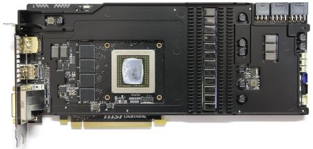

После снятия системы охлаждения видеокарта принимает следующий вид.

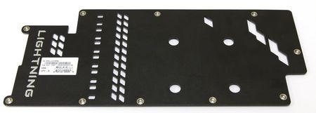

С обратной стороны находится пластина из алюминиевого сплава. Как уже отмечалось, она предназначена для обеспечения жесткости конструкции и защиты задней стороны печатной платы от механических повреждений.

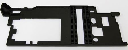

Местами в ней сделаны технологические отверстия, чтобы огибать высокие элементы. Кроме этого производитель сообщает, что данная пластина помогает отводить тепло. Крепится она при помощи нескольких винтов к передней вспомогательной конструкции. Последняя уж точно предназначена для отвода тепла от транзисторов, ШИМ-контроллеров и микросхем памяти.

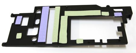

Ее тоже можно назвать пластиной, но она толще и оборудована небольшими ребрами и бортиком по периметру. С одного ее бока есть выступ, которым она крепится к задней панели. «Пластина» также изготовлена из алюминиевого сплава и окрашена в черный цвет. В местах контакта с элементами предусмотрены терморезинки различной толщины и цвета.

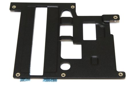

Эту панель частично может заменить пластинка, поставляемая в комплекте, которая используется при установке стаканов или водоблоков.
На ней также находятся терморезинки, по умолчанию заклеенные пленкой, при установке их необходимо снять.
