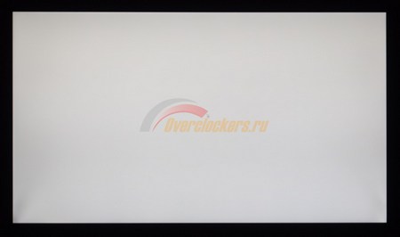

По построенной диаграмме поверхности можно наглядно оценить полученные результаты. Картинка отличается от моделей конкурентов. Самая яркая точка смещена от центра в верхний левый край. Яркостью в 200 нит отличается нижний правый угол. Не столь сильно от него отстает нижний левый. Про два верхних угла этого не скажешь. Яркость в них ниже – 164-166 нит.
Подобная неравномерность подсветки (по яркости белого поля) не бросается в глаза, но заметить ее в случае большой необходимости можно. Паразитные оттенки не выявлены, с равномерностью цветовой температуры, судя по фотографии (особенно если накрутить насыщенность), все по-прежнему.

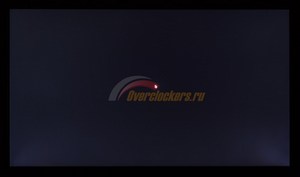

Теперь рассмотрим черный фон, оценив его равномерность по двум фотографиям с разной экспозицией, чтобы вы могли наглядно увидеть все проблемные зоны попавшего к нам в руки экземпляра. Тут следует отметить следующее – мониторы на *VA матрицах славятся не только более глубоким черным цветом, но и заметно лучшей равномерностью подсветки на нем же.
В этом есть большая доля правды и модель EW2440L, как собственно и ранее рассмотренные мониторы на *VA, подтверждает это на своем примере. То, что вы видите на первой фотографии – не более чем хорошая светочувствительность сенсора камеры и относительно длинная экспозиция, которая позволила выявить то, что глубина черного максимальна лишь в центральной точке. Чем ближе к углам, тем яркость черного выше, а коэффициент контрастности соответственно ниже, несмотря на параллельно снизившиеся значения яркости белого поля. При этом в сравнении с другими 24-дюймовыми AMVA герой обзора выглядит похуже. Сказываются более явные засветки в нижней части экрана. Но это так, к слову.
Отдельно отмечу, что если вы думаете об идеальном черном цвете, то при выключенном внешнем освещении в темное время суток вы все равно его не увидите, даже если снизите яркость подсветки до возможного минимума. «Серый» (ни о каком черном речи не идет – достаточно сравнить заливку на экране с любым неосвещенным объектом в комнате в тех же условиях) будет просто более темным, чем на том же AH-IPS мониторе. Не более и не менее того.
Если же говорить про дневное время суток, то на любом дисплее на любой матрице, даже с коэффициентом контрастности в 500:1 черный будет таким как надо. Углы обзора, Glow эффект – это все совсем другая история. Те же высветленные в дневное время суток углы на IPS часто имеют мало общего с неравномерностью подсветки.

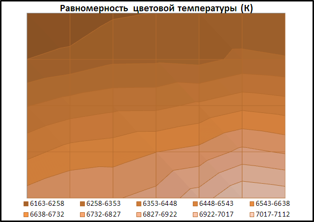

Теперь перейдем к рассмотрению равномерности цветовой температуры на всей площади экрана.

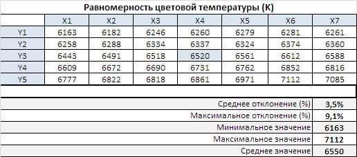

При тестировании использовались ручные настройки ЦТ для получения 6500K, яркость белого поля в центральной точке сохранялась на уровне 200 нит. Результат в 3.5% отклонения в среднем и 9.1% в максимуме – откровенно низкий, что редко встречается у AMVA дисплеев. Возможно, сказалось применение «безрамочного» дизайна и пластиковой защиты сверху матрицы.
Полученный диапазон цветовой температуры составил 6163-7112 Кельвин, что почти на 400К больше стандартной разницы между граничными значениями в 600K, выявленными у большинства протестированных мониторов. Построенная диаграмма поверхности совсем не напоминает таковую по равномерности подсветки. Цветовая температура плавно снижается по диагонали – от верхнего левого угла к нижнему правому.
В итоге если сравнивать центр и ближайшую от него периферию, то заметить разницу будет непросто. А вот если сделать то же самое с двумя противоположными углами, то ситуация обратная. Отличить 6163К и 7112К сможет даже не сильно разбирающийся пользователь. Единственное, для этого надо будет включить тот же Microsoft Excel или активировать интернет-страницу с серым фоном.
