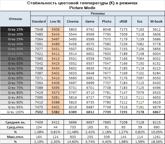

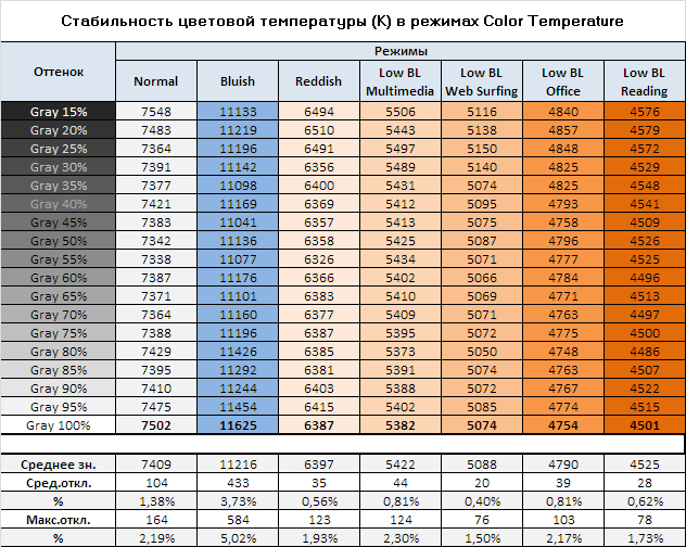

Теперь оценим стабильность цветовой температуры BenQ EW2440L в стандартных и специальных режимах изображения.
Результаты данной таблицы представляют собой отклонения точек серого клина по оси X. Вертикальную ось они не затрагивают, а поэтому оценить наличие паразитных оттенков можно лишь по CIE диаграмме из подраздела «Гамма-кривые, баланс серого и результаты UDACT».
В изучаемом вопросе новинка меня удивила почти настолько же сильно, как и старший брат EW2740L – результаты стабильности ЦТ очень высокие. Хвала инженерам BenQ. На общем фоне выделяются лишь M-Book и пресет Cinema.

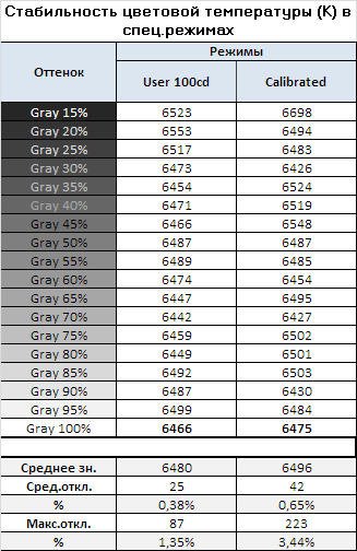

Переход в User и ручная настройка не сказались отрицательно на стабильности ЦТ. Результаты остались на максимально высоком уровне. Дальнейшая калибровка позволила достичь большей точности установки точки белого, но отклонения заметно возросли – 0,65% в среднем и 3,44% в максимуме. Но в любом случае претензий у меня к ним не возникает, как собственно и у теста UDACT. Могло быть лучше, но и так пойдет.
Теперь рассмотрим результаты специальных режимов Color Temperature. Напомню, что по умолчанию производитель установил пресет “Normal”. Поэтому стоит учитывать, что значения его столбца полностью совпадают с результатами режима Standard из первой таблицы данного раздела тестирования. Остается лишь поговорить про два оставшихся пресета и всевозможные варианты с подрежимами Low Blue Light:
Проведенные замеры показали, что пресеты Bluish и Reddish в целом соответствуют своим названиям. При включении первого точка белого составила 11625К, а во втором случае – 6387. По уровню отклонений первый из этих режимов выглядит вдвое-втрое хуже, чем Normal Mode, а вот про Reddish этого не скажешь. Все с точностью да наоборот. И именно его я рекомендую установить, если вы не хотите лезть в User режим и ручные правки RGB. В нем вы получите точку белого с отклонением DeltaE в 3 единицы. А это, согласитесь, лучше, чем при настройках по умолчанию.
Что касается возможных вариантов Low Blue Light, то чем дальше, тем температура точки белого ниже. Отклонения при этом особо сильно не меняются и находятся на очень низком уровне – то есть демонстрируют высокий результат. Влияние режима Low Blue Light на спектр было изучено в ходе знакомства с EW2740L, а поэтому если интересно, то направляю вас к нужному тексту.

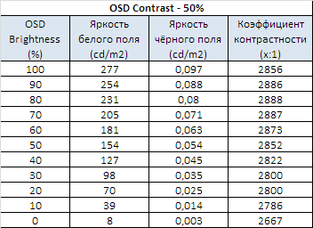

Стабильность контрастности и диапазон изменения яркости
Для изучения стабильности контрастности и диапазона изменения яркости был выставлен режим Standard. Значение Brightness менялось с 100 до 0% с шагом в 10 единиц. Для представленной ниже таблицы измеренные значения были получены через программу HCFR, которая дает возможность более точно оценить уровень черного (три знака после запятой) и соответственно определить достоверный коэффициент контрастности.
Полученный и довольно широкий рабочий диапазон яркости составил 8-277 нит при практически неизменном уровне контрастности в ~2850:1. Великолепный результат. Снижение яркости линейно, коэффициент контрастности снижается при 0-10% Brightness из-за ограничений прибора на минимальный уровень яркости, после которого точность падает.
Значение верхней границы яркости точки белого в 277 нит позволит без особых проблем работать с монитором в любых ситуациях, когда на рабочем месте очень светло или на экран падают отраженные/прямые лучи солнца. А нижнее в 8 нит максимально снизит нагрузку на глаза в случае работы в отсутствии внешнего освещения.
Именно за столь низким значением гоняются многие продвинутые пользователи. И тут конкурентов у него попросту нет, особенно учитывая возможности по дальнейшему снижению яркости за счет правок Contrast. Ниже просто некуда…

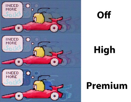

Разгон матрицы в EW2440L, естественно, используется. Его настройки не спрятаны и предоставлены на выбор пользователя. Для начала посмотрим на результаты при стандартных установках с включенным разгоном OverDrive (AMA) в положении High:
Как оказалось, у монитора BenQ EW2440L разгон матрицы проведен корректно – никаких артефактов изображения нет. В таком состоянии по скорости он сопоставим с Iiyama X2483HSU при выключенном OD, который в свою очередь очень вплотную подобрался к современным IPS. Уверен, что большинство потребителей такие возможности монитора устроят в любых типах задач, в том числе и в играх, если вы не причисляете себя к профессиональным геймерам. А про обычные действия в среде ОС можно и вовсе не беспокоиться – шлейфы есть, по длине они не сильно, но отличаются от IPS моделей без OD.
Теперь рассмотрим эффект от использования режимов AMA в положении Off и Premium, и сравним со стандартными настройками (High):
Удивительно, но перевод AMA в положение Off никак не меняет положение дел. Что на глаз, что по фотографиям можно говорить о том, что разницы нет. В свою очередь активация Premium заметно увеличивает не только длину шлейфов, но и добавляет сильнейшие артефакты, видимые на любых движущихся объектах. В итоге вы можете ничего не менять и оставить настройки разгона со значением по умолчанию. В таком виде по скорости монитор будет напоминать многие IPS без разгона панели и лишь на темных переходах некоторые пользователи смогут заметить проигрыш.

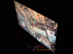

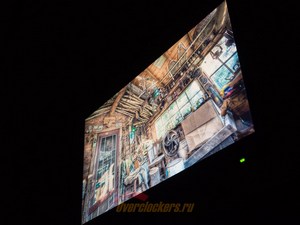

При диагональных углах обзора наблюдается заметное снижение контрастности, изображение покрывает слабое белое облако. При просмотре снизу этот эффект проявляется не так сильно, но при этом картинка становится несколько темнее, особенно в тенях.

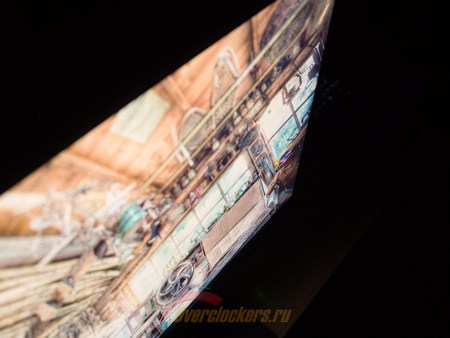

Быстрее всего рассмотреть данную особенность можно, взглянув на угол экрана, находясь где-то в стороне от монитора в темное время суток. Фотография наглядно демонстрирует то, что вы должны увидеть. Также по ней можно судить об отсутствии паразитных оттенков при просмотре изображения под углом, которые возникают на некоторых 23-дюймовых e-IPS решениях и крайне редко на относительно новых 27-дюймовых AH-IPS.
Разница по сравнению с IPS моделями заключается в том, что никакого высветления по участкам вы не увидите. В случае с *VA технологией и конкретно монитором BenQ EW2440L все проще – меняется все изображение. И главное – не настолько сильно, как у IPS.
Да и на черном фоне проблем в разы меньше, чем у самых лучших In Plane Switching дисплеев. Никакого Glow. Лишь небольшое выцветание и появление слабых паразитных оттенков в некоторых частях панели. Вдобавок у используемой в случае с героем обзора панели были обнаружены различные цветовые (более темные) пятна на площади экрана, но только при просмотре под углами, как на фотографиях ниже.
