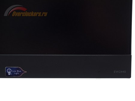

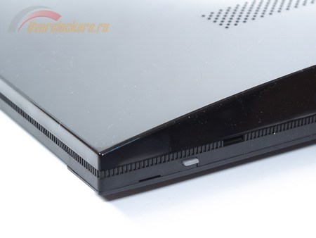

Управление BenQ EW2440L осуществляется за счет шести сенсорных клавиш, расположенных на нижней грани корпуса в его левой части. Самая крайняя слева – кнопка питания с подсветкой в нижней части (зеленый и оранжевый светодиоды). Ее яркость невелика, да и заметна она лишь при большом отдалении от монитора.
Остальные клавиши остались без подсветки, что несколько разочаровывает после общения с мониторами Dell и не только.
Их месторасположение можно определить по черным точкам. Рабочая область невелика, чувствительности тоже не всегда хватает, иногда случаются «глюки» и клавиши перестают отзываться. В сравнении с GW2760HS с физическими кнопками управлять EW2440L сложнее и практически невозможно при отсутствии внешнего освещения. Но все это мелочи жизни.

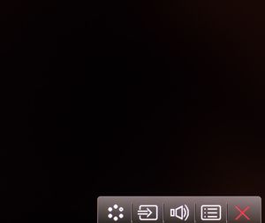

При нажатии на любую клавишу появляется панель с обозначением действия каждой кнопки. Безусловно, это очень удобно при настройке монитора, как днем, так и ночью, но сенсорный блок героя обзора все портит.
Что касается скорости анимации меню, то тут все туго, как и на многих моделях компании – вывод основного экрана происходит с задержкой в 1-1.5 секунды, разделы листаются аналогично.

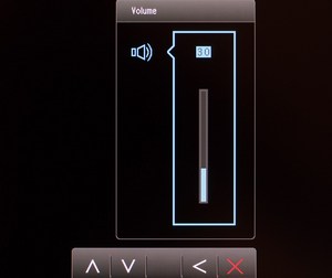

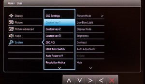

По умолчанию среди опций с быстрым доступом инженеры вывели на главный OSD экран следующие: переключение режимов Low Blue Light, выбор источника сигнала и регулировка уровня громкости встроенной акустической системы или подключенных наушников.
В случае необходимости все три сенсорных клавиши можно переназначить на другие действия, что и было проделано, как можно судить по фото.

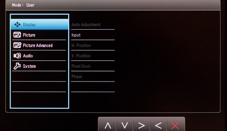

С используемым дизайном мы с вами уже знакомы. Присутствует пять разделов. Из-за отсутствия различных датчиков два часто встречаемых – Eco и Ergonomics у EW2440L отсутствуют.

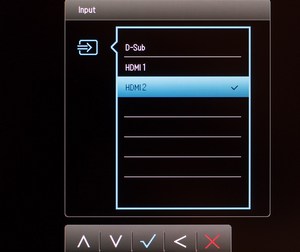

Первым пользователя встречает Display. В нем возможны соответствующие аналоговому подключению изменения и выбор источника сигнала.

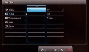

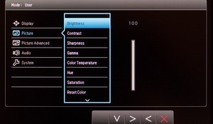

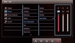

Параметры регулировки цветопередачи картинки расположены в разделе Picture. Здесь представлены настройки яркости, контраста, резкости, гаммы, цветовой температуры, оттенка, насыщенности и разгона матрицы OverDrive (в BenQ его называют AMA). В Gamma есть 5 режимов, по умолчанию используется третий. В Color Temperature три заводских пресета и один для ручной регулировки уровней RGB, доступный лишь в пресете User.

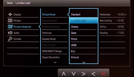

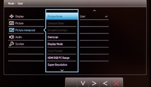

При использовании цифрового подключения HDMI и стандартного режима изображения в разделе Picture Advanced доступны лишь настройки Picture Mode, Display Mode (режим работы скалера), HDMI RGB PC Range (необходимо после всех твиков на видеокартах NVIDIA выставить в 0-255), Super Resolution (увеличение резкости) и Smart Focus (выделение определенной области на экране).
В случае выбора режима Low Blue Light открывается дополнительная вкладка, в которой необходимо определить насколько сильно упадет уровень синего. В действительности это обычное изменение цветовой температуры. Более подробно данный вопрос я рассмотрю в соответствующем разделе.

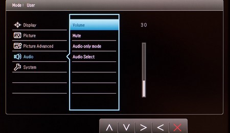

В разделе Audio регулируется уровень громкости встроенной акустической системы (максимальная громкость находится на среднем уровне, высокие и низкие частоты напрочь отсутствуют, по качеству в целом акустика уровня дешевого ноутбука или даже нетбука) или подключенных наушников. Можно включить Mute и выбрать источник сигнала.

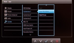

Немалый список параметров представлен и в разделе System. Благодаря ему можно произвести настройки OSD экрана, изменить язык локализации меню (присутствует русский), установить функции с быстрым доступом на каждую из трех соответствующих сенсорных клавиш, отключить интерфейс DDC/CI и HDMI Auto Switch, «озвучить» автоматическое выключение экрана.

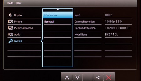

Предоставляется возможность сбросить все настройки и посмотреть основную информацию о продукте.

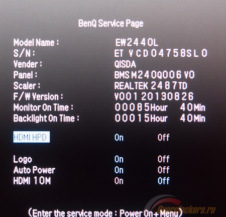

Доступ в сервисное меню монитора был найден за счет зажатия клавиши под экранной пиктограммой Menu в момент включения устройства. Повторное ее нажатие приводит к появлению в центре экрана следующего окна:
Из него можно подтвердить название дисплея и его серийный номер, узнать реального изготовителя (Qisda), модель матрицы, версию скалера, номер прошивки, время наработки устройства, как с включенной подсветкой, так и в целом (включая нахождение его в состоянии ожидания – Standby).
Дополнительно присутствует возможность выключить защиту сигнала HDMI HPD, дезактивировать логотип при включении дисплея и убрать автоматическое включение. Ничего особенного или опасного не оказалось, а поэтому смело меняйте все, что хотите. Вариантов, правда, у EW2440L немного.
