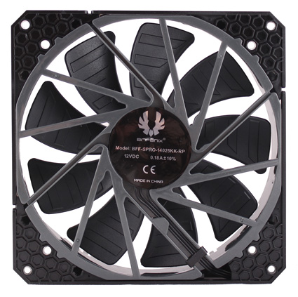

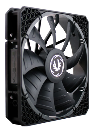

Компания BitFenix, известная своими корпусами системных блоков, также выпускает несколько моделей вентиляторов и время от времени они попадают в нашу лабораторию. На этот раз для теста был взят Spectre Pro 140 мм.
В серии Spectre Pro все продукты созданы таким образом, чтобы предлагать максимальную эффективность при минимальном уровне шума.

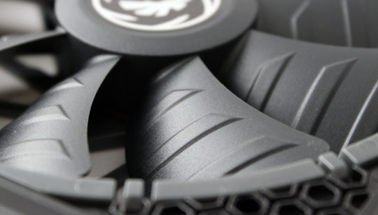

Для этого разработчик сделал дополнительные ребра на лопастях, способствующие более точному направлению воздушного потока, а также двойную рамку, которая отчасти должна гасить вибрацию.
Модель также оснащается долговечным гидродинамическим подшипником, однако точные данные времени наработки на отказ разработчик не предоставил.

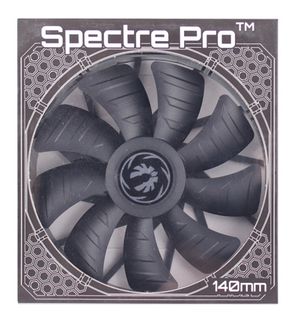

Картонная коробка устройства отличилась крупным пластиковым окном, через которое практически полностью просматривается Spectre Pro. С обратной стороны можно найти таблицу характеристик.

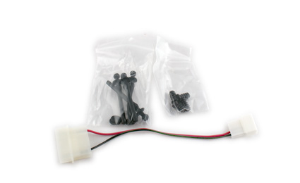

Комплект поставки представлен крепежными винтами, набором антивибрационных шпилек и переходником для снижения питания до 7 В.

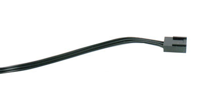

Кабель устройства полуметровый, но при этом тонок и не содержит изоляции, на его конце находится трехштырьковый разъем.

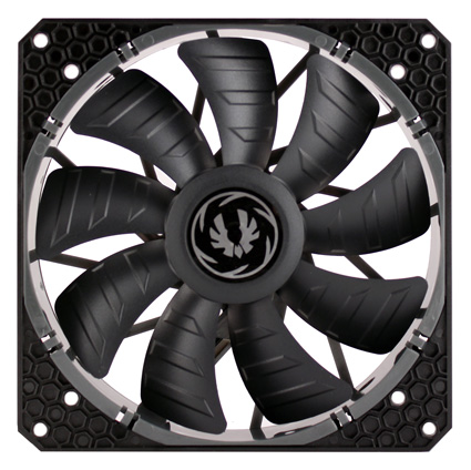

После запуска на 12 В, Spectre Pro работает при 1200 об/мин. Если использовать комплектный переходник на 7 В, можно получить в районе 800-900 оборотов. Вентилятор прекрасно справляется с работой на пониженном питании, в итоге он мог работать при 3.2 В на 400 об/мин.
