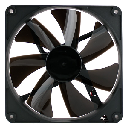

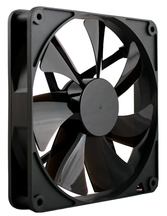

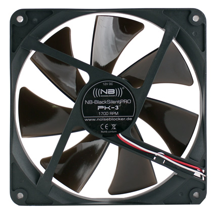

Компания NoiseBlocker предлагает интересные и качественные продукты, поэтому не в первый раз ее вентиляторы оказываются у нас на тестировании.
В этот раз речь пойдет о модели с длинным наименованием NB-BlackSilentPRO PK3.
Модель PK3 использует самые высокие обороты в линейке – 1700 об/мин. В остальном это неброский, но эффективный вентилятор с неплохим набором поставки и шикарной временной наработкой на отказ в 120 000 часов, которой устройство обязано гидродинамическому подшипнику NanoSLI.

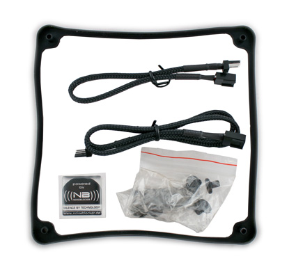

В комплект входит антивибрационная рамка, антивибрационные шпильки, набор винтов, фирменная наклейка и два набора кабелей.
Встроенного кабеля нет, как такового, если не считать за него тот 5 мм отрезок. Вместо этого используется система кабель-менеджмента. К трехштырьковому разъему вентилятора вы можете подключить один из проводов, который будет наиболее удобен. Оба они обернуты в оплетку и качественно выполнены, отличаются лишь размерами (200 мм и 500 мм соответственно).
Хотя изначальные обороты вентилятора высоки, их можно попробовать снизить, но, к сожалению, сильно понизить их не вышло. Минимальным значением стало 1000 об/мин при 6.2 В, что на самом деле не слишком удачно.
