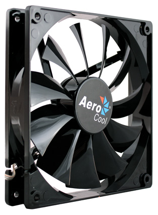

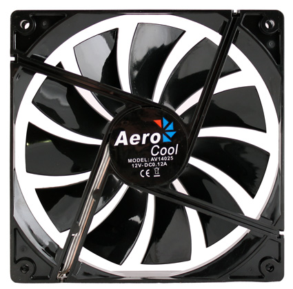

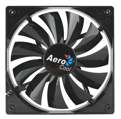

Еще одним представителем компании AeroCool стала модель Dark Force 140 Black Fan.
В отличие от Air Force, эта серия выглядит несколько проще. Никаких дополнительных элементов на лопастях, да и самих лопастей меньше.
Наконец, подшипник выполнен как обычная втулка, что отразилось на заявленном сроке службы устройства (всего 20 000 часов). Словом, эта модель создана для рядового использования без изысков.

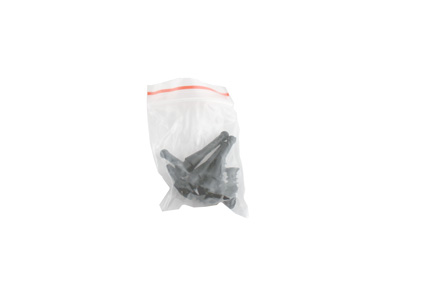

Комплект поставки представлен только антивибрационными шпильками.

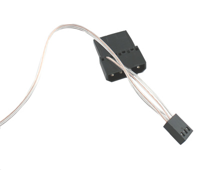

Кабель трехконтактный и тонкий, его длина составляет 350 мм, а на его конце разработчик установил заодно и четырехштырьковый разъем питания Molex.
