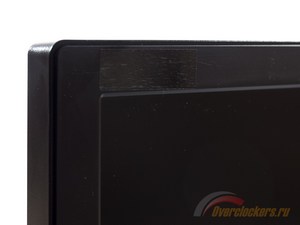

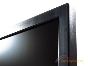

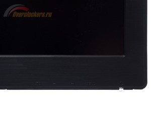

Пластик довольно толстый, да и толщина монитора больше, чем у того же S27A850D. Его фактура позволяет следам от пальцев рук оставаться слабо заметными, а видимость мелких царапин свести на нет.

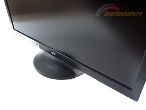

Зазоры между деталями отсутствуют или минимальны. К обработке элементов и углов корпуса не придраться. Нижняя часть рамки у AOC Q2770Pqu сидит как влитая. Зазор между ней и матрицей одинаков по всей длине.

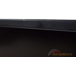

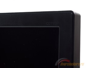

Единственная моя претензия – большое число мелких царапин на передней рамке и неравномерная прокраска в верхней части. В итоге за качество сборки можно поставить максимально возможную оценку, а за материалы лишь четверку.
Применение стандартной полуматовой поверхности для WQHD дисплеев прекрасно демонстрирует фотография выше.

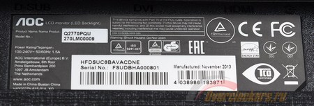

На корпусе можно наблюдать одну наклейку. По ней можно узнать информацию о номере модели, номере версии, серийном номере и месте сборки (Китай). Ревизия так и осталась неизвестной.

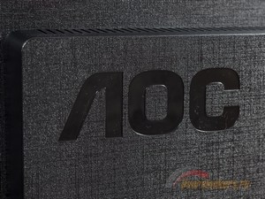

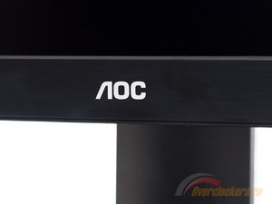

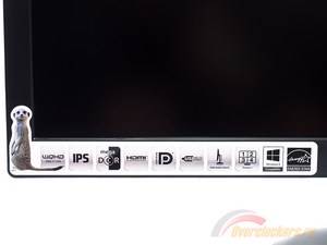

На корпусе устройства можно встретить два логотипа компании: выгравированный на задней части и хромированный в центре нижней металлической накладки. А также крупную наклейку с указанными особенностями монитора и название модели в правом верхнем углу.

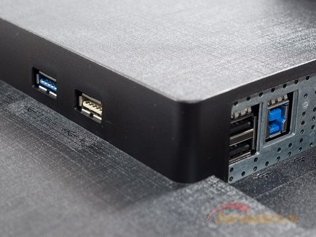

Все разъемы для подключения находятся в задней части корпуса и ориентированы назад. Среди них: аналоговый D-Sub (VGA), цифровые DVI-D, HDMI и Display Port, аудио выход, питание.

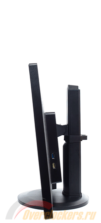

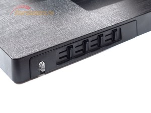

Два USB 3.0 расположились на правой части корпуса, а два USB 2.0 в области с основными портами для подключения.

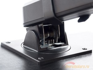

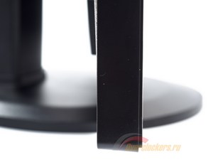

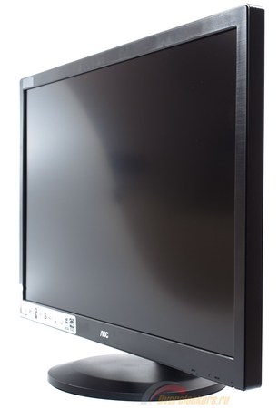

С эргономикой подставки у монитора AOC все хорошо. Можно изменить наклон панели от -5 до +25 градусов, повернуть корпус на 180 градусов в каждую из сторон (далее срабатывает ограничитель) и изменить высоту в пределах 130 мм.
Доступен переворот в портретный режим (Pivot). Из-за него центровка экрана выполнена не столь идеально, максимум на четыре балла из пяти. При этом жесткость конструкции не страдает. Корпус шатается только при заметном воздействии на него. Впрочем, любые колебания все равно прекращаются через одну-две секунды.

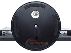

Основание подставки выполнено из металла и прикрыто черным пластиковым кругом. Для лучшего сцепления с рабочей поверхностью применены четыре резиновые ножки. Они с учетом массы Q2770Pqu очень хорошо удерживают сцепление с рабочей поверхностью, но повернуть монитор AOC вокруг своей оси при большой необходимости все равно можно.

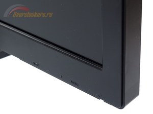

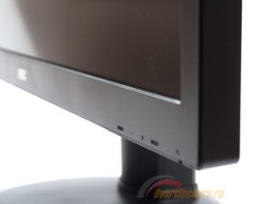

Управление монитором производится посредством пяти физических клавиш, расположенных на нижней грани в правой части устройства. О действии каждой из них намекают слабо различимые выгравированные пиктограммы на передней рамке.
Световой индикатор находится в самой кнопке питания. Яркость невелика, отключить его невозможно. Если будет мешать, придется использовать скотч или изоленту.
Пять кнопок отличаются четкими и звучными нажатиями, а из того, что не понравилось – «впивающимися» свойствами. Говоря иначе, неудачная форма привела к тому, что от продолжительной работы с ними начинают побаливать пальцы. Мягко скажем – неожиданный, но уже знакомый ход дизайнеров и инженеров AOC.
Сам принцип управления остался неизменен, но привыкнуть к нему из-за расположения клавиш оказалось не так просто. Я то и дело нажимал не ту, что надо. С другой стороны, обычный пользователь настроит один раз и успокоится. Так что мои слова можно отнести к придиркам.
