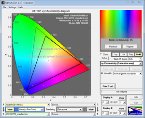

В мониторе AOC Q2770Pqu используется PLS (S-PLS) матрица с W-LED подсветкой с которой, по всей видимости, мы уже встречались ранее (или, как минимум, с ее модификацией). Изучим полученные результаты:
Проверка осуществлялась при заводских настройках дисплея в режиме Standard. По представленным скриншотам видно, что три опорные точки несколько сдвинуты в пространстве относительно sRGB стандарта, но не так сильно, как у ранее изученных мониторов с PLS. Небольшой избыток цветового диапазона наблюдается на желто-оранжевых и красных стимулах. В остальном же все прекрасно и неожиданно. Тут два варианта: используется действительно новая модификация знакомой панели или инженеры AOC поработали с ее нативным цветовым охватом, чтобы убрать знакомые некоторым сильные сдвиги относительно sRGB стандарта и IPS панелей.

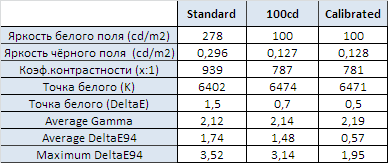

Изучим полученные результаты, представленные в таблице ниже:
Изначальная яркость велика для продолжительной и постоянной работы. Рекомендую ее снизить раза в два, если не больше. Коэффициент контрастности оказался чуть ниже, чем заявлено в ТХ, и составил 939:1, что все равно является нормой.
Точность установки точки белого оказалась на высоком уровне – 6402 Кельвин при отклонении DeltaE в 1.5 единицы. При снижении яркости отклонение растет не сильно. Средняя гамма в 2.12 вместе с небольшими отклонениями цветопередачи в 1,74 в среднем и 3,52 в максимуме дают основание говорить о хорошей заводской настройке. Совсем я этого не ждал от монитора AOC.

При яркости в 100 нит коэффициент контрастности изображения снизился до 787:1, что никак не скажется на ваших общих впечатлениях о картинке на экране. Ручная настройка позволила несколько снизить отклонения точки белого от референса в 6500K. Средний показатель гаммы стал ближе к референсу. С отклонениями DeltaE94 ситуация похожа – они стали ниже. Так что смело можно говорить об улучшениях качества картинки.
Произведенная калибровка не повлияла на яркость и незначительно изменила коэффициент контрастности. Отклонение точки белого и цветовая температура изменились в лучшую сторону. Средняя гамма вышла на уровень в 2.19, а отклонения DeltaE94 стали равняться 0.57 в среднем и 1.95 в максимуме. Это хороший результат. Придраться можно лишь к второй цифре.

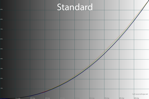

Заводские настройки гамма-кривых обрадуют многих не сильно придирчивых пользователей. Все цветовые каналы в центре графика оказались над референсной линией, отчего изображение на экране менее контрастное, чем должно быть. Вместе с тем точки серого клина расположились строем в области DeltaE<10, что уже не плохо.

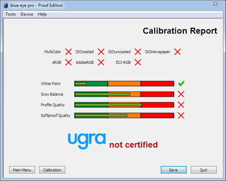

По тесту UDACT можно говорить о том, что особых проблем у дисплея нет только по параметру White Point. Всем остальным нужна помощь, пусть и не столь большая, как обычно.

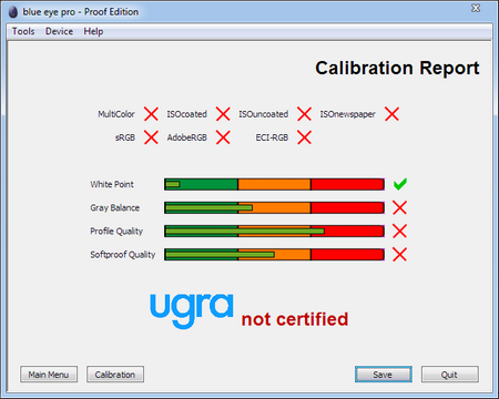

Ручная настройка монитора позволила приблизить цветовые каналы друг к другу и подвести их ближе к «референсу». Точки серого клина стали находиться в области DeltaE<3, но часть из них все равно осталась в пределах DeltaE<10.
В таком состоянии Q2770Pqu смог заполучить зачет все по тому же White Point. Других положительных изменений оказалось недостаточно. Осталось произвести калибровку и помочь монитору созданным профилем.

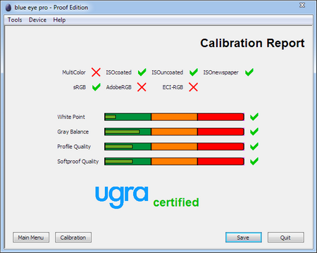

После этого гамма-кривые стали идеальными, а точки черно-белого градиента стали ближе друг к другу и в основном разместились в области с минимальными отклонениями DeltaE<3.
Монитор AOC Q2770Pqu смог получить сертификат соответствия стандартам UGRA и аттестоваться по четырем цветовым пространствам из семи доступных, что является нормой с учетом возможностей установленной в него PLS матрицы.
